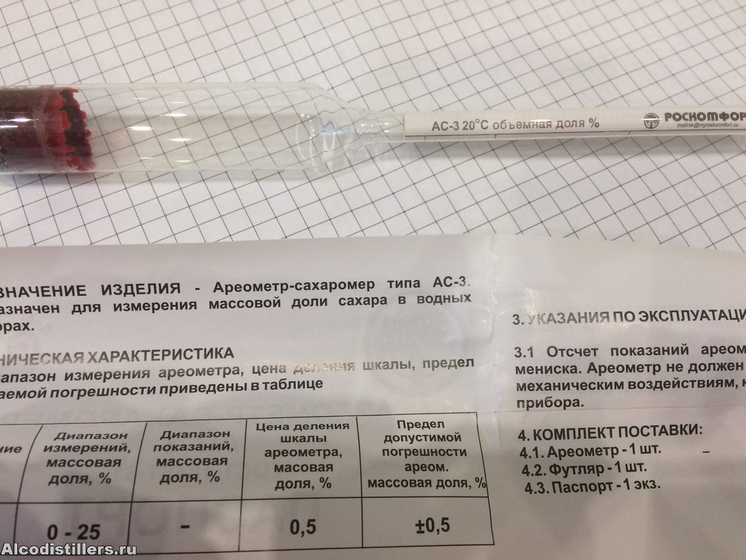

А в каких единицах всё-таки измеряет ареометр АС-3: массовая или объёмная доля? Сейчас достал инструкцию из тубуса и удивился: в ней массовые, а на бирке объёмные.

а на бирке объёмные
У моего на бирке массовая доля.
Если есть кухонные весы, можно проверить, где ошиблись, в инструкции или на бирке.
Насыпать, к примеру, 20 грамм сахара, долить воды до веса 100 грамм, тщательно размешать и потом замерить плотность ареометром.

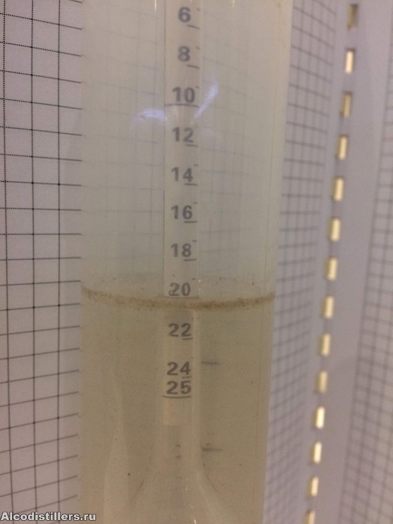

Показывает ровно 20%. Значит, объёмные. А я всегда считал, что массовые, т.е. Бриксы. Надо пересчёт делать получается?

Если делалось так, как я написал выше, то массовые. То есть в 100 граммах раствора, 20 грамм сахара.
247
Re: Рефрактометр для вина, соков, браги, пива и сахарных растворов
Поставил мензурку на весы. Обнулил. Насыпал 20 г сахара. Долил воды до общей массы 100 г. Это бриксы получились?
Да.
