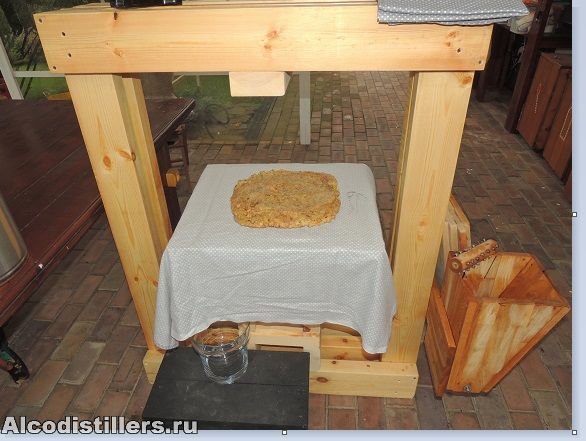

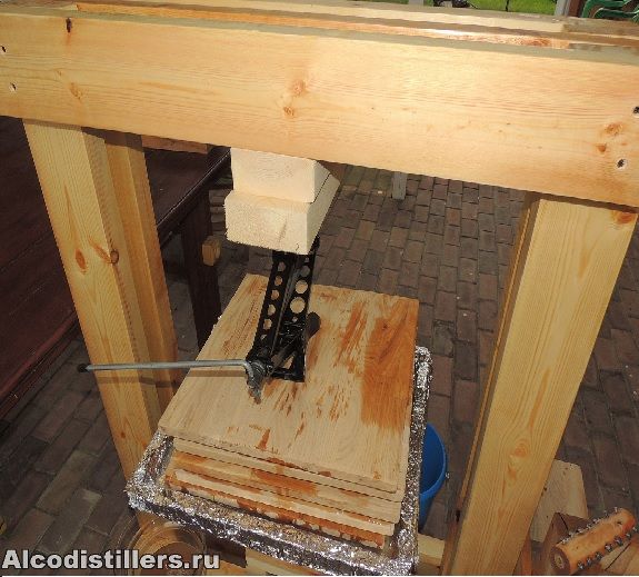

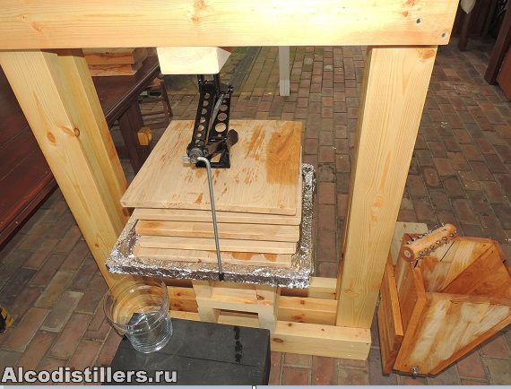

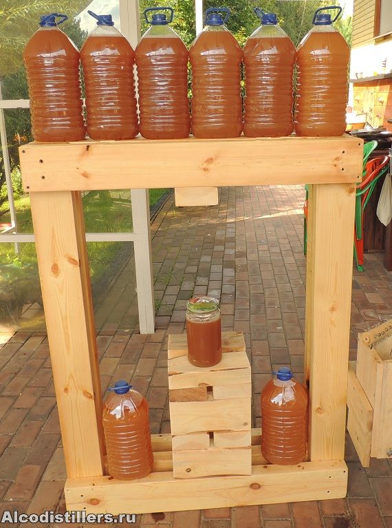

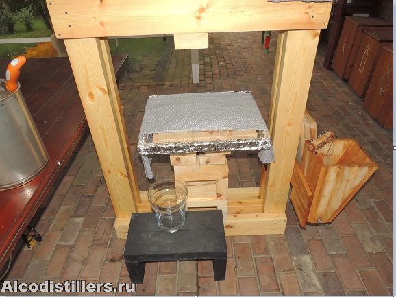

Kusnezov Oleg, Объясни толком что и как делаешь! А то банки с соком и я тебе покажу.Не в обиду, просто картинка твоя мало информативна для не опытного человека!
Caddi, тряпки конвертом со жмыхом внутри. Сверху деревянные решетки. Таких слоев - сколько позволяет высота пресса до домкрата. Жмут потихоньку. В конвертах получается прессованный жмых.
Caddi, всё правильно Печкин написал, классика, я думал тебе знакомо, извини за небрежность.
Намучился я с выбором материала для такого пресса, что ни пробовал, поры забиваются, жмых налипает на тряпку, рвёт, подскажите кто какой материал для такого пресса использует
