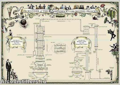

https://m.youtube.com/watch?v=NtcYspo8wK8
Ещё бы температуру перегонки увидеть.
Slayer, вроде более 80% "в струе". Вечером попробую точнее найти. По моему опыту трава, и прочие радости начинают пробиваться в р-не 83С в отборе, либо ниже, но уже в самых хвостах.
Давление около 5 lbf/in2= 5psi= 0,35bar = 262 мм рт.ст. Походу там вакумная дистиляция. ИМХО
