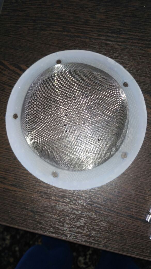

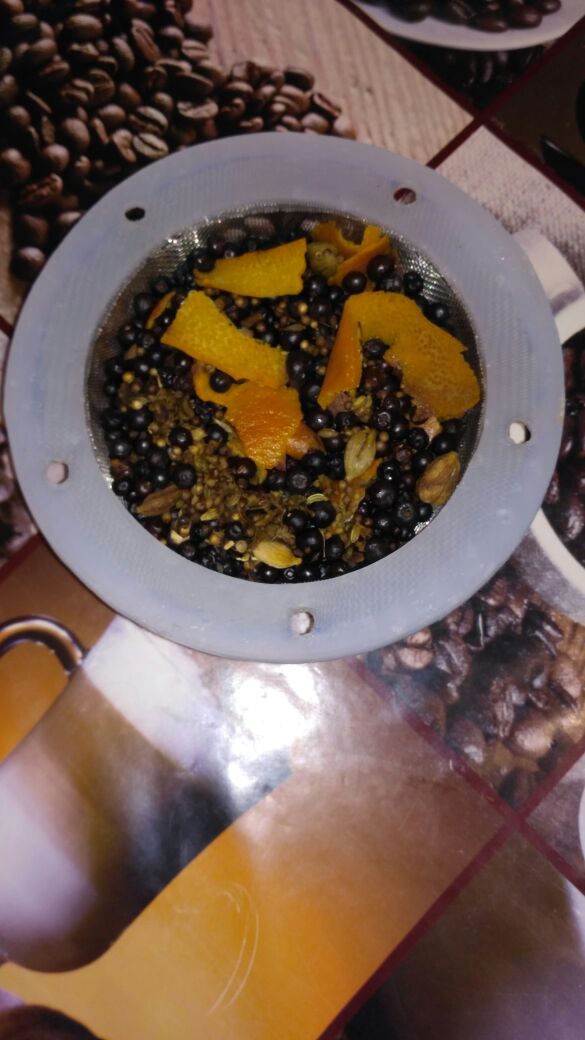

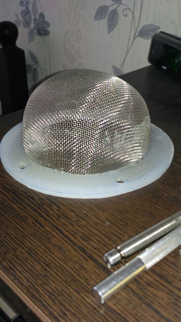

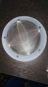

Приветствую  всех. Вчера замутил джин по-Плимутски, опробовал самодельную джин-корзину из сита. Вначале о джин-корзине.
Купил большое сито из нержи, где то 15 или 20 см в диаметре, разогнул обечайку, засунул сито в форму по горловине куба (110 мм), загнул края, обрезал ровненько по кругу и залил его края силиконом аквариумным, т.е. получилась прокладка с ситом. Заталкиваешь ее в горловину куба, засыпаешь ингредиенты и вперед. Спирт использовал 2-й дистилляции, без ректификации. 7,5 литра 41 % об. разбавил до 30 % об., получилось примерно 10 литров. Заливал в куб прямо через сито с пряностями для джина и перегонал опять же как на дистилляторе, хотя и на РК (1,5 метра царга 35 мм, медь), только без насадки и с очень малым возвратом флегмы на маленьких оборотах (по РМ-2 130 вольт). Головы примерно 130-140 мл отбирал, пока не перестали опалесцировать, тело брал до 50 % об. в струе. Хвостов не было в принципе, хотя и отобрал их отдельно, начиная с 50 % об. и примерно до 15-20 % об. для кольцевания в брагу. Напиток на вкус и аромат получился супер. Развел до 48 % об. и оставил недели на 2 в стекле отстаиваться.
Ну а теперь об ингредиентах.
На 10 литров 30 % об. спирта: можжевеловые ягоды - 80 гр., кориандр - 8 гр., цедра апельсина сушеная - 10 гр., анис - 2 гр., кардамон зеленый - 2 гр., корень солодки - 2 гр., фенхель - 2 гр., корица - 5 гр.
Ну и сама джин-корзина:
