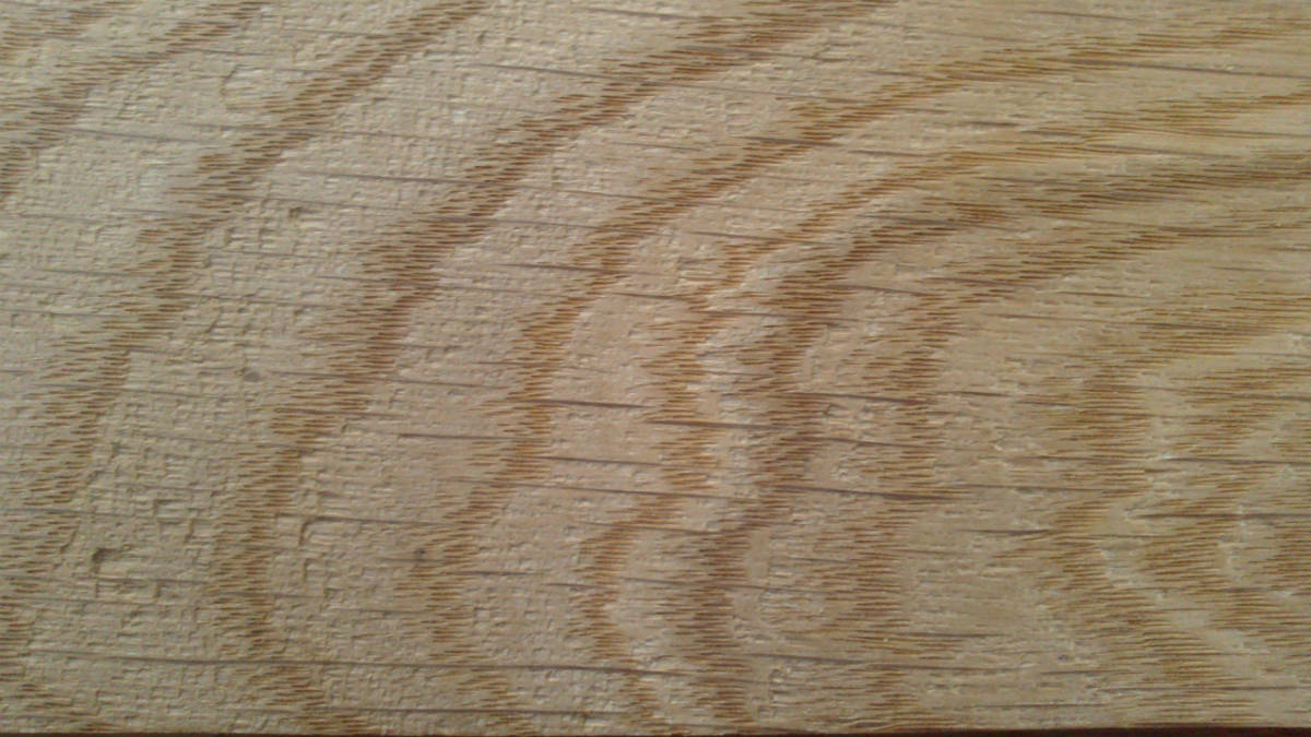

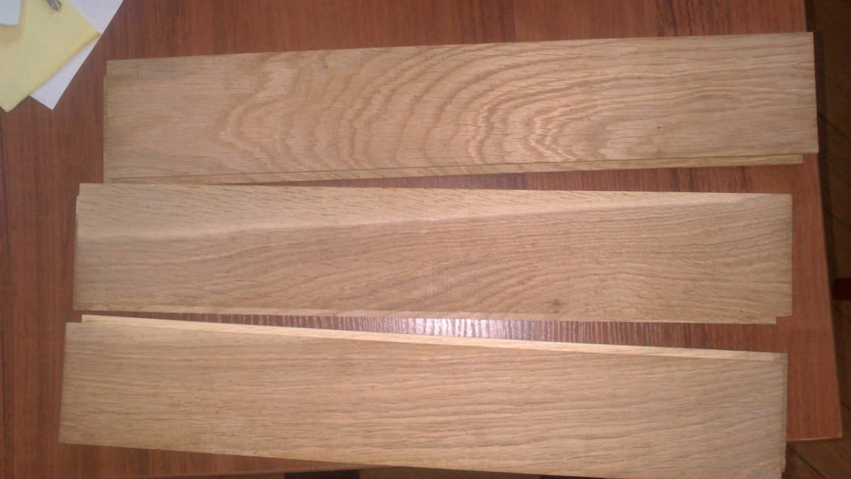

Вчера раздобыл паркета из Майкопского дуба. Хочу на щепу или на брусочки запустить, но информация о том что смазывают фрезу при изготовлении паркета всякой хренью расстроила. Можно ли как-то определить использовалась смазка или нет. А так паркет очень сухой даже потрескался от времени, наверно старый. Запах древисины источает (к сожалению не знаю как должен пахнуть дуб).
Роман привет. Мое мнение, если паркет действительно старый, то  уже не чего не определить, если конечно анализ в лабе не делать. Постарайся удалить паз и шип на паркетинах, ведь наверное там и была основная смазка, если была. Второй момент палочки обязательно будешь вываривать с содой, она я думаю, нейтрализует если что и было, плюс кипячение нескольких водах окончательно отмоет дерево.

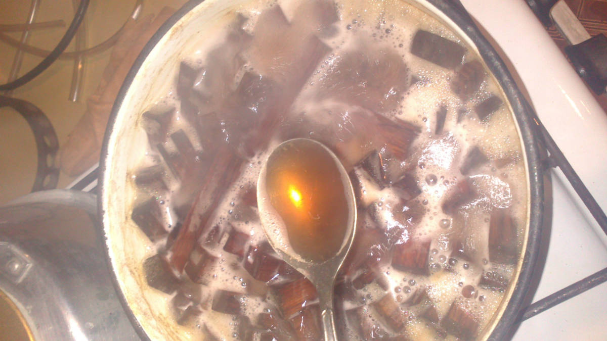

Как и говорил Иван, пришлось в 5 заходов её кипятить - никак не хотела отмываться))

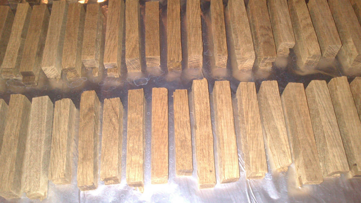

Про щепу все доходчиво объяснено в первом посте, а вот на счет брусочков 1х1х8 см не совсем ясно. Первый раз кипятил с содой, последующие без, но все равно все четыре раза после кипячения сливаю очень насыщенную коричневую воду. было уже поздно и дополнительно на ночь оставил в чистой холодной воде и сегодня утром она опять окрасилась. Может брусочки надо раз десять кипятить? У Вадима читал что он просто две недели держал в воде меняя ее периодически, этого достаточно? И на счет обжига, 20 часов обжигать в духовке у меня не получится, есть ли другой способ, занимающий меньше времени? Спасибо!

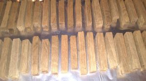

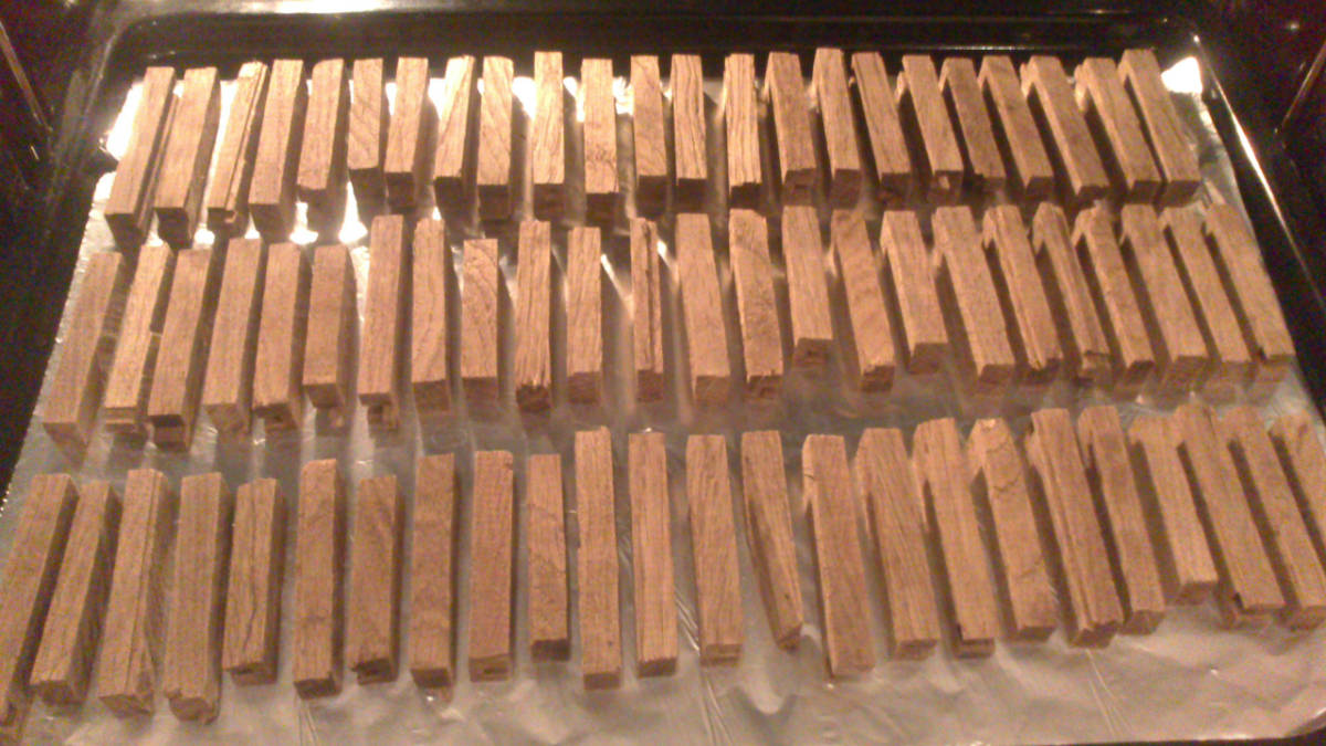

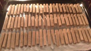

"Пожарил" наконец-то  свои брусочки. Начал с того что просушил на котле отопления, просто сверху постелил чистую тряпочку и выложил туда брусочки. Сушил сутки до полного высыхания и только потом, когда загрузил все это дело в духовку прочитал статью на сайте про подготовку  дубовых чипсов. Раньше то же пару раз читал эту статью, но почему то не запомнилось что перед термообработкой дуб должен быть мокрым. В общем начал с о 140 градусов, как здесь уже писали
140 - 30 мин
160 - 30 мин
180 - 30 мин
А во как перешел на 200 градусов, через 5 минут пошел дымок, подержал еще 3 мин, так как обугливания не было. После пошел уже дым и начало резать глаза и нос. короче на 200 градусов - 8 минут и выключил вот что получилось

Рома ©:
Роман привет. У меня  потемнее получаются, надо тоже фотку скинуть, сравнить хотя бы визуально.

Рома ©:
Последняя фотка - самый самолет....  Далее еще можно экспериментировать с частичным вымачиванием в вине, подсушиванием и уже потом в дистиллят.  Чача получается интересная, когда на своем же сорте винограда постоит...
Сразу же волшебства не ожидайте... 1-2 месяца это все цветочки, а вот через год-два ... конечно отличается от бочки, но напиток уже не узнать..  Кстати, нахождение древесины все время созревания не принципиально, можно вытаскивать как посчитаете нужным, а химические процессы будут происходить и далее.

Ivanov & Co ©:
Я делал с паркета пост 107 майкопский дуб. А у тебя может другой сорт, поэтому и темнее
