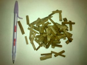

267 (2015-11-14 16:12:09 отредактировано sevеr)
На данный момент вот такой вот цвет, есть светлее. нужно дальше продолжать обжиг?
268
sevеr, по-моему уже хорошо.
269
sevеr ©:
продолжать обжиг?
Цвет нормальный. Запах как?
270
такой приятный своеобразный запах по всей квартире)))

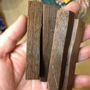

271 (2015-11-17 14:16:38 отредактировано АВалерьевич)
АВалерьевич ©:
пойдет он для наших дел или уже провонял гнильем
Думаю надо пробовать. Отбирайте твердую древесину, вываривать , скорее всего сильно не придется. А дальше "запекайте" и нюхайте. Нам расскажете.
Ну вот, распилили мне старинный дуб на планочки я их наколол на брусочки примерно 4*4, 5*5 в общем как получилось, варил 4 раза по пол часа, вода скажу сразу черная не была, а после четвертой варки чуть потемнее соломенного цвета, запекал в аэрогриле  2 часа при 150 градусов, и три часа 170 градусов, запах ванильного печенья начал пробиваться на четвертом часу, ну я маленько потомил еще и выключил.Скажу сразу был удивлен запахом, прошлый раз когда запекал молодой дубок - запах был жареных семечек, а в этот раз просто чудо!!! Буду на нем ставить черносмородиновый дистилят, может кто подскажет сколько класть в граммах на литр и в какую крепость??
С уважением, Алексей
272
АВалерьевич ©:
1. Смотри первый пост темы.
2. Статья на сайте: "Дубовые чипсы для дистиллятов"-  https://alcodistillers.ru/oakchips.html
273
АВалерьевич ©:
Почитайте тему еще раз. Главное не переложить по количеству и начинать с малого. И еще цвет нас не волнует, нас волнует запах. Цвет потом карамелькой можно сделать.

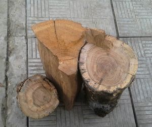

280 (2015-12-13 22:55:15 отредактировано Александр С.)
Подойдут ли такие дубовые палешки для изготовления щепы (брусочков)? На фото в середине полешко из дровника (года два там пролежало), по бокам два полешка - срезал с дуба сухую ветку (сам дуб старый, более 50 лет). (Если конечно фото загрузилось)
