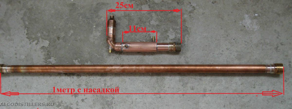

вот такая БК диаметр 28мм. нагрев на газовой коморке примерно 1кВт.
головы отбираю где то ватах на 300-350 ну а тело думаю 600-700. ручка регулятора на 3/5 примерно + теплопотери...
проста вопрос возник по поводу паказометра на 2/3... сначала подумал что это может быть из за конструктива БК в принципе! т.к. в рк  там все 100% пара конденсируется, а в БК 3/4... хотя я ведь полностью отбор перекрывал а температура на 2/3 не менялась... могу в принципе и лог выложить только не знаю как прикрепить! а вообще у кого то стоит на бк этот датчик 2/3 и интересно что показывает?
Принципиально в царге происходят те же процессе. Флегма, возвращаясь через насадку, вступает в тепловой массовый обмен с паром, поднимающемся через насадку.
На рк меньше влияют дестабилизирующие факторы и легче настраивается колонна.
