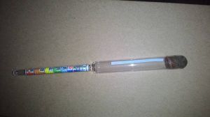

крепостью 96% (спиртометр бытовой А что нужно чтоб крепость была поменьше?
По снижению крепости ответили, но я бы не ориентировался по бытовому спиртометру, уж больно брехливым может оказаться, вплоть до десятка %, особенно при крепости сильно отличающей от 40%.
(спиртометр бытовой, Т-продукта чуть меньше 20*С)
Что такое бытовой спиртометр?
