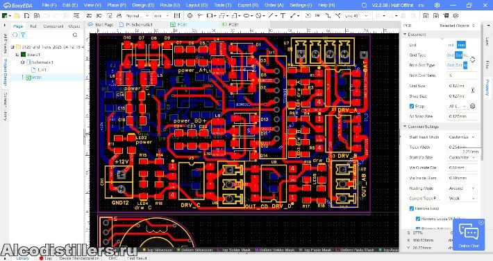

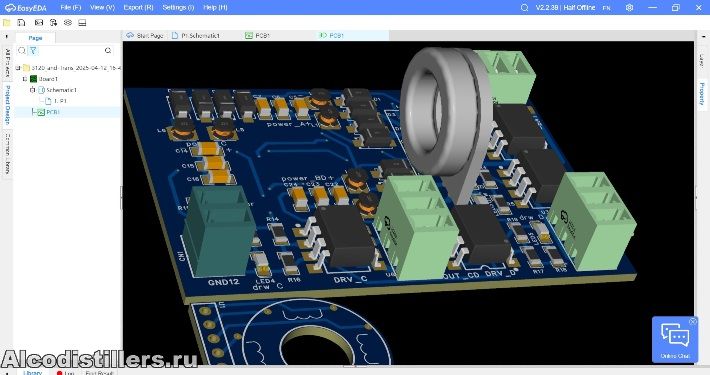

для примера картинка одной из плат моего девайса:
А это из недавнего, плата драйверов моста с развязанными источниками:
так выглядит:
    size: 62.57Кб type: jpg
    size: 152.89Кб type: jpg
    size: 81.68Кб type: jpg

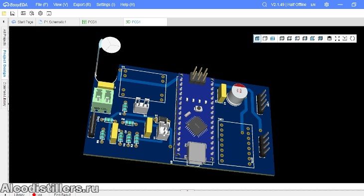

...та я нарисовал под свою комплектуху. Но у меня энкодер голый, будет на шлейфе, дисплей 2004 тоже на шлейфе. Питание будет от источника 24В. Использую вместо кренки DC-DC. Драйвер 2208. Рисовал быстро, без оформления под фрезеровку. Не, ну если желающие будут, то в свободное время может подредактирую под другие хотелки, и подготовлю гербер для заказа.
ну а этот вариант будет такой:
    size: 69.46Кб type: jpg

smotors, в какую стоимость выходит заказ такой платы для насоса? Конкретно этой печатки?
Скачал Easy EDA, разбираюсь...  :)
Re: Как сделать печатную плату и т. д.
..если выбрать стандартные опции, и плата не выходит по габаритам за размер 100*100мм, то пять штук, изготовление порядка 2$ ну доставка обычная, мне обошлась в 4 с копейками.
