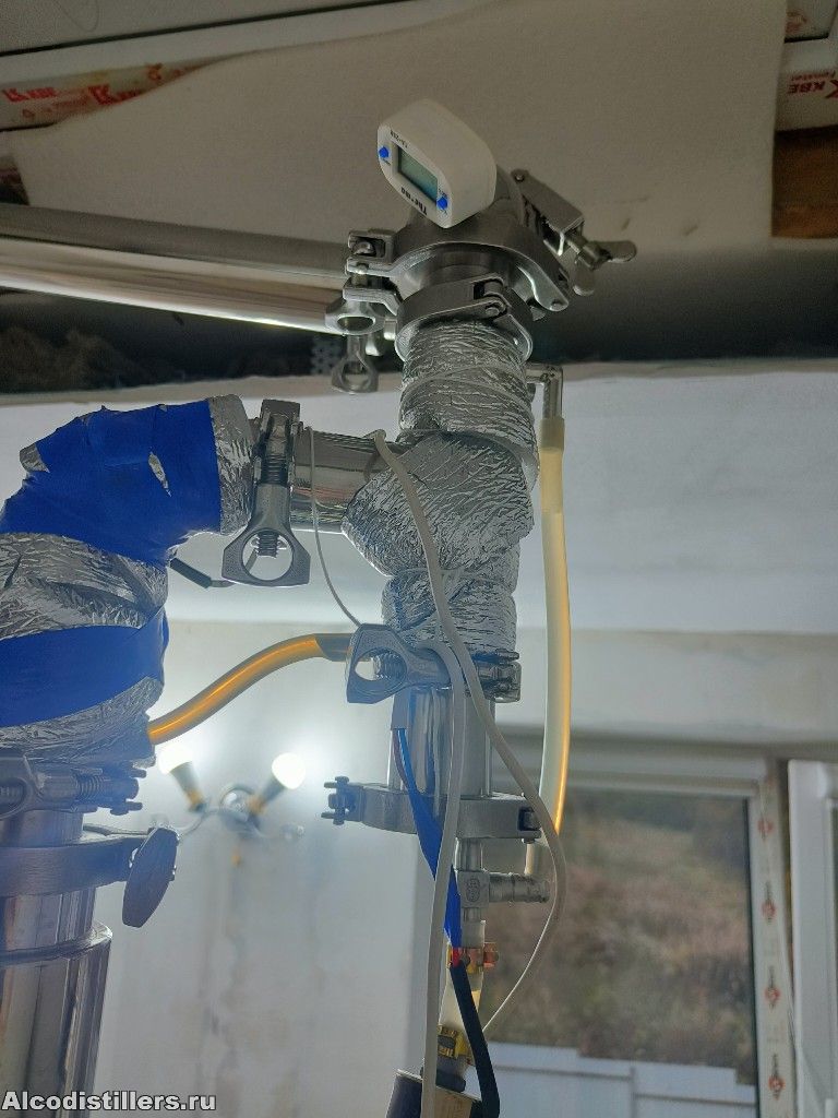

380 (2025-10-06 17:40:43 отредактировано )
Re: РК Олегана, на двухдюймовой царге
JohnJohnov ©:
Олеган, примерно с какой скоростью увеличивал мощность?
2,09 кВт кипятка нет. На ней была стабилизирована. Поставил 2,3 кВт и ждал минут 10 наверное пока закипит верхний диоптр. После него еще 20 см насадки, выше - узел отбора. Я подождал пока все это дело затопится и поползет уровень, где-то 30-40 см столб кипятка в общем. Но на пол метра ниже ничего не кипит в диоптре.
О, видете где уровень? Уже минут 20 так, средняя диоптрия и не думает закипать!!! Ваши предложения?
