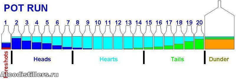

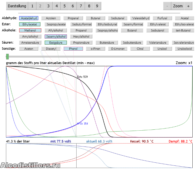

Где-то у меня была упрощенная картинка чтобы понять всю картину процесса, но выложу чужую более сложную, хотя там и так все понятно.... в начале дистилляции преобладают одни примеси, в конце другие... в центре самое легкое...
То есть, любителям простой дистилляции должно быть понято, что примеси в сс есть всю дорогу....
А вот нашлась старенькая тоже не моя... тут простыми словами так сказать.
