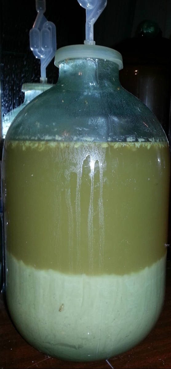

1. А что не так с осветлением бентонитом? Сцедил, начал нагревать тэном-запахло пригорелым. Остановил, слил по кастрюлям, вынес на балкон. Там -9. Боюсь за ночь замерзнет. Если верить таблицам в инете, 11% при -5 замерзает. А осветлить надо. Бентонит пока развёл кипятком на ночь.
2. ТЭН пришлось отмывать. И у браги запах горелого. После выгона хочу СС через уголь прогнать, если будет вонять. Выливать жалко :( Что подскажут гуру?
Я в тот раз решил осветлить, не откидывая дробину. Соответственно вместе с бентонитом, получилось очень много осадка, который пришлось выкинуть.
Если Вы сцедили с осадка, делайте. Нормально должно быть.
Потом сравните с неосветленной. Напишите результат.

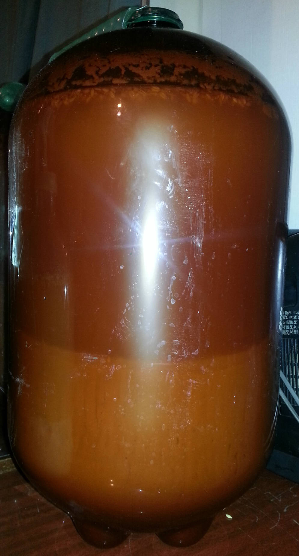

За ночь отстоялось, но взвеси, если по мутности судить, 2/3 браги. Посмотрим, что сделает бентонит. C утра залил, вечером посмотрю. Получается, с мукой только через парогенератор нужно гнать. Либо терять половину браги. Боюсь, и на плите газовой мука будет подгорать. А терять несколько часов на медленный нагрев с помешиванием как-то не хочется. Воняет подгорелым, конечно, сильно. Ну, я уже смирился с потерей, если что...

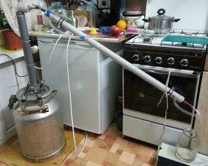

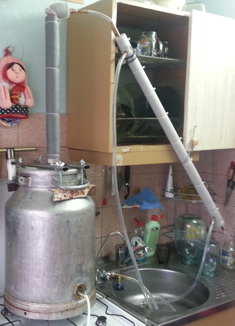

Теперь даже после осветления на газу буду гнать, благо фляга универсальная. И тэн врезан, и на плиту можно поставить без колонны.

Предлагаю получать на плите сырец... просто прикрутить к бидону холодильник и быстро гнать бражку.
Ничего на плите не пригорит, если это не совсем уж каша.. у меня не пригорает.  Потом уже с тэном сырец на колонне.
Пригорело - хрен с ней, в колонне потом поужать отбор и все вонючки отойдут своими фракциями.  Сырец-то небось тоже не ландышами пахнет, а на выходе колонны.. :)

Спасибо всем за ответы. Так и делал вначале, на плите. Потом на пол переставил. Теперь для СС опять на плиту вернусь.
