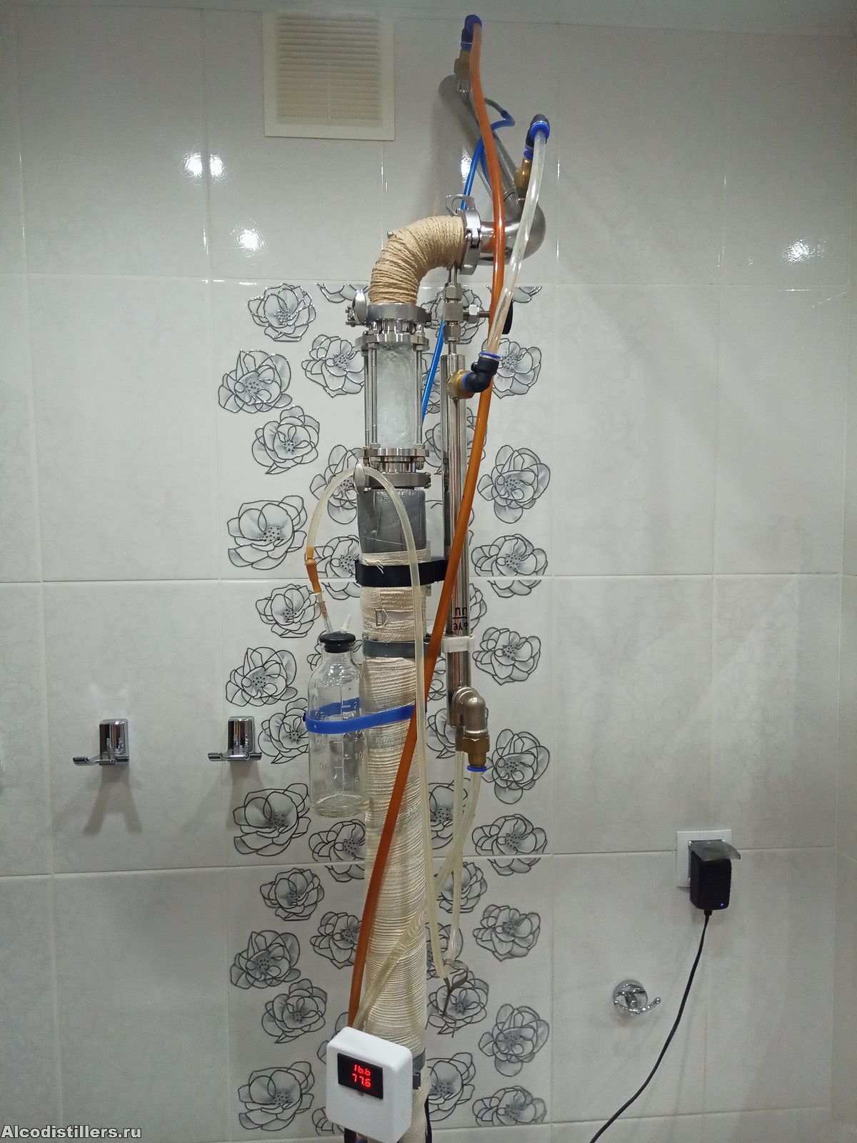

elektrik, Ну и что удивительного, что с диоптром изменился режим? Надо просто подстроиться, привыкнуть и все ок.
У меня на 2" 100Вт перепады тоже влияют сильно. Но я могу настроить с дискретностью 13Вт. У тебя, на сколько я понял, 3,8кВт с шагом 2В, это около 70Вт. Чувствуешь разницу?
РМ2 я сразу отмел, как грубое и дорогое устройство. На этом форуме есть два отличных устройства для повторения. У обоих бюджет не больше 1000р даже по нынешним ценам. Разный уровень сложности, но оба не заоблачные, школьник справится.
У меня ТЭН 3000 кВт, т.е. при 122 В в куб подается 923 Вт, при 123 В - 938 Вт. И вот при 122 В не кипит, а при 123 В уже кипит. Раньше этого не видел и спал спокойно. А РМ-2 я заказывал еще с Украины, тогда совсем недорого получалось.
elektrik, Тогда нормально. 15Вт вполне достаточная дискретность. Видимо, мне данные из другой темы запали в память.
Может и правда, просто не знал, что оно так?
при 123 В уже кипит
Кипит на 938Вт? Так это что-то с насадкой у тебя. У меня захлеб при 2,2кВт СПН, и 2,4кВт туго набитые мочалки.
Кипит на 938Вт?
У меня 1,5" и СПН 3х3х0,2. Плюс (или минус) потери около 190 Вт.
elektrik, На полторашке я работал при 1,8кВт предзахлеб. Высота была 1,5-1,7м мочалок. Думаю, СПН минимум 1,5кВт было бы.
Ищи, в чем косяк. Поди сетка, или решетка внизу стоит? Что СПН удерживает в царге?
Ну и хорошо! Прозрел, значит с диоптром. В твоей конструкции колонны один существенный минус- нет гидроуровня. С ним намного проще эмульгационный режим настраивать.
А высота насадочной части?
У меня 1.75 насадки на 35 трубе, тоже около киловатта эмульгационный.
Всё по классике, пучок РПН
1500 мм
При 938 Вт подводимой мощности и потерях 180 Вт остается 750 Вт полезной мощности. Я начинаю отбор тела 700-750 мл/час.
нет гидроуровня
Тоже подумываю его сделать, надо мини-царгу с ниппелем докупить. Но настраивать-то нечем. Дискретность РМ не позволяет. Если только увеличивать теплопотери.
Эти 150 мм стекла над 1500 мм СПН погоды не делают.
А почему бы не заполнить диоптр насадкой? Примерно на 2/3. Лишние 10-12 см насадки будут совсем не лишними.
А уровень.. Не понимаю, как уровень в дефлегматоре показывает уровень флегмы в царге
Конечно, лучше заполнить. Ну у меня её нет, брал ровно на колонну. Докупать один коробОк как-то не комильфо.
Взять ТЭН на 1,5кВт, дискретность уменьшится
При 173В 927Вт
При 174В 938Вт
Хороший вариант. Пока о нем не думал. Только в выходные всё началось с барботажем. Т.к. ТЭН из трёх спиралей состоит, можно только одну на 1 кВт подключить. Только разгона ждать долго придётся, а так вариант рабочий.
Скоммутируй все три на разгон, одну на работу. В чем проблемы?
По нему удобно смотреть чтобы деф не затопило в эмульгационном режиме.
elektrik, из фотки я правильно понял, что в качестве дефлегматора используется многотрубник с нижней подачей воды? И стакана отбора нет вообще?
Да, как деф использую кожухотрубный холодильник. Нижний подвод не очень правильно, всё собираюсь прикрутить воздухоотводчик, иначе весь деф будет завоздушиваться. Стакана отбора как такового нет, в повороте имеется перегородка с трубкой для орошения насадки.
Сколько трубок? Они же вообще неэффективные.
За неимением лучшего. 5 трубок. На моей мощности скорость пара небольшая, выброса флегмы не происходит.
