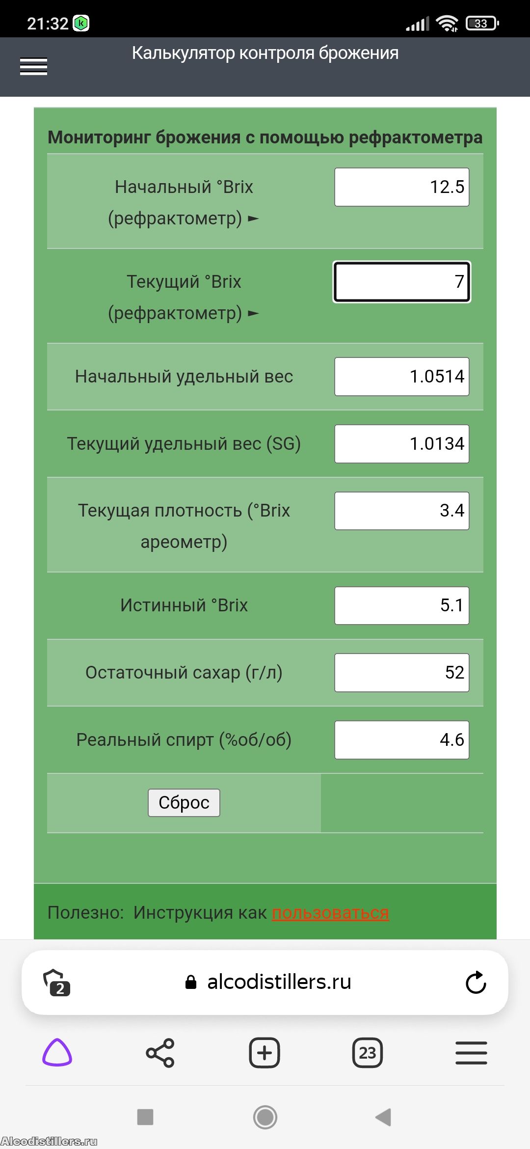

Саму спиртуозность можно рассчитать по калькулятору, но могут подвести дрожжи, если не справятся. Проще говоря будет недоброд
Элементарно. Калькулятор пивной. Начальная плотность по рефрактометру и конечная плотность вводятся, и на выходе реальная плотность с поправкой на спирт и спирт
    size: 367.09Кб type: jpg

Все (большинство) приведённые мной результаты, принимаются в штыки. Не спорю, ваше право не верить. Но в таком случае, какое железное доказательство может существовать? Какое подтверждение простых слов, фото, видео? Давайте сразу решим. Я не пытаюсь извлечь какой-то материальной выгоды, и даже моральной тоже. Про нобелевскую премию прикольно, но разве-что улетный статус себе запросить, типа: "нобелевский лауреат"  :D  :D  :D

108 (2023-09-06 21:19:27 отредактировано skoff)
Re: Проточный дистиллятор
Maxus ©:
