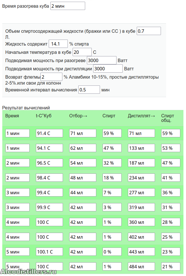

Вот, прикинул с твоими условиями:
И посчитаю маленько:
При крепости браги 14,1% (36кг на 150л), АС в ней 21,15л, ты получил 17,38л (39,5л СС 44%). Т.е. 3,77АС ушло с бардой - 17,8% от АС.
Потери серьёзные.
Крепость барды при этом - порядка 3,4%, т.е. из куба бы ещё капал ~15-20% чемергес.
Чо-то надо делать!  :|  :)
Может попробовать снизить подачу до получения на выходе СС крепостью порядка 30-35%? Потери должны уменьшится, мне кажется.
Тут ещё одно применение пепелаца в голову пришло. Его ведь можно использовать и для получения ароматных спиртов, т.е. где объём перегоняемой жижи очень мал.
Я для этой цели себе маленький кубик из чайника придумывал, но если пепелац взлетит... ;)
Потери серьёзные.
Подкорректируем:
Я потерял около 10л браги, это 6,66%
В проточном СС мало хвостов, которые составляют приличную часть АС при кубовом
JohnJohnov ©:
А это как посчитано?
Я по ссылке на калькуляторе ввожу те же данные, во всех полях ошибки... Не считает ничего.
150л. браги - 39,5л СС = 101,5л. барды, в которой 3,77л. АС.
В дробных точку вводи, а не запятую.

Поскольку вы тут уже добрались до калькулятора, то на нём не составит труда посчитать. Подставь свои значения, а именно 16 литров браги, крепость и мощность 3 kW. Интервал времени - 3.4/3.5 минуты. В самой нижней правой ячейки будет крепость полученного дистиллята, чуть левее его объём, ну, а теперь приплюсуй время разогрева со временем дистилляции. Единственное, что я хотел сделать, это провести такую лабораторную работу в живую, потому что калькулятор не учитывает теплопотери, а так же напряжение в сети, которое может достаточно сильно плавать, если не установлен стабилизатор. Падение напряжения на 20 вольт, делает из трёх килловатного ТЭН-а, ТЭН на 2,5, а это уже существенно. И всё это из-за вот этого вывода...
