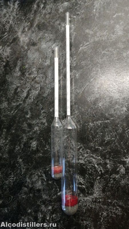

Не хочется обсуждать достоинства и недостатки разных (производителей) ареометров, тк допускаю, что тут может быть много переменных. Вопрос состоял в том, что можно считать эталоном при измерении, в нашем случае - жижа состоящая из спирта и воды. Да, воду использую только природную - фильтрованную.

Слева АСП-3 справа АСП-1
У второго предел 90-100

Да не вкурил, как с телефона вставить фотку... Пришлось с компа
Если АСП-3 помещается в 100мл мензурке, то АСП-1 только в 250мл минимум. Шкала более растянутая. В два раза длиннее, и всего 10% (90-100)
