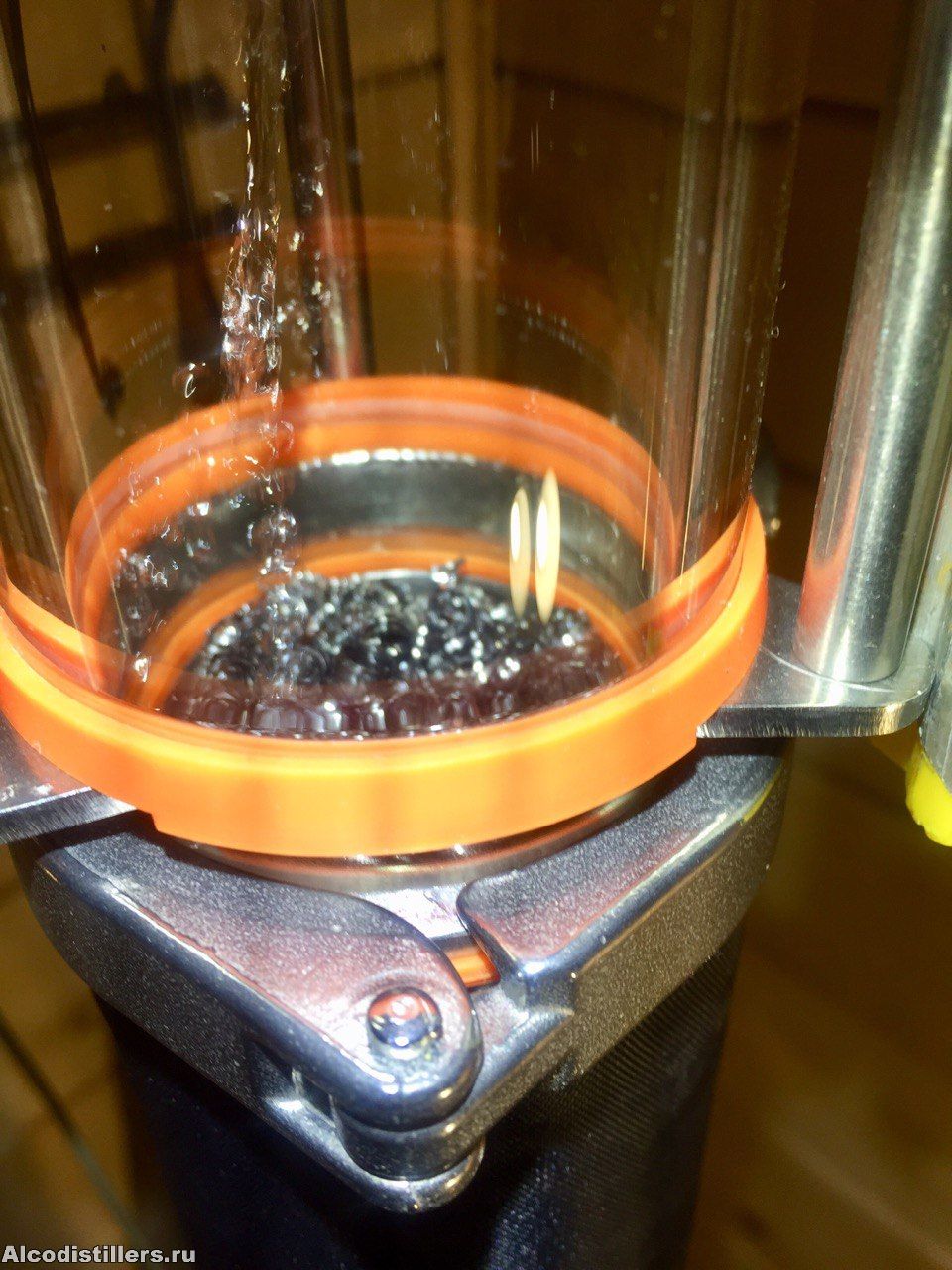

daminalp ©:
дает дождик
Даже на фото видно, что струя, никакого там дождика нет. Это очередная приблуда, без нее можно обойтись, если у тебя флегма стекает через трубку в центр насадки.

daminalp ©:
Принято считать, что это наилучший вариант орошения насадки.
возврат должен быть именно по центру. Флегму все равно тянет к стенкам.

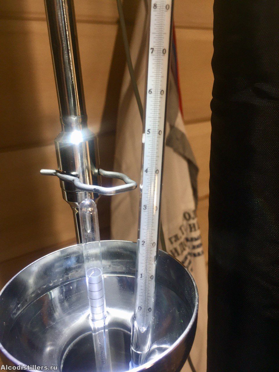

daminalp, проточка есть, стоит чётко в гнезде.
Флегма не прямо в середину идёт а как бы прокручивается вокруг оси. Трубка у меня чётко в середину направлена, но летит в разные стороны веером.
А распределитель или концентратор мне всё едино, главное работу свою делает.
Вот как раз работаю ищу свой режим. Вот фото,
А это тот самый режим который я и искал 1,3 м насадки 15 мочалок,   мощность на 3,5 Квт тэне 213 вольт, и можно ещё снизить. То что и было нужно мне.
    size: 218.25Кб type: jpeg
    size: 198.93Кб type: jpeg

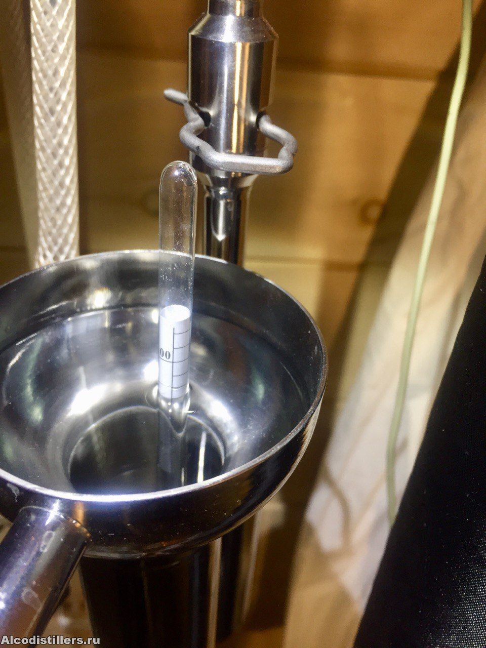

Ну и вот ещё фото. Отбор 1л в час.
    size: 200.73Кб type: jpeg
    size: 191.87Кб type: jpeg

В общем и целом вышел на свой вариант, всё таки добавил пару мочалок, теперь 17 шт.
На 212 вольтах всё как по писанному. Сейчас идёт 1,2 л в час, примерно 96,2%, температура продукта 20,5С*. температура воды на выходе 53С*. Уровень стоит четко на одном уровне с трубкой перелива.
Да ещё,  стакан отбора у меня вышел 49мл.

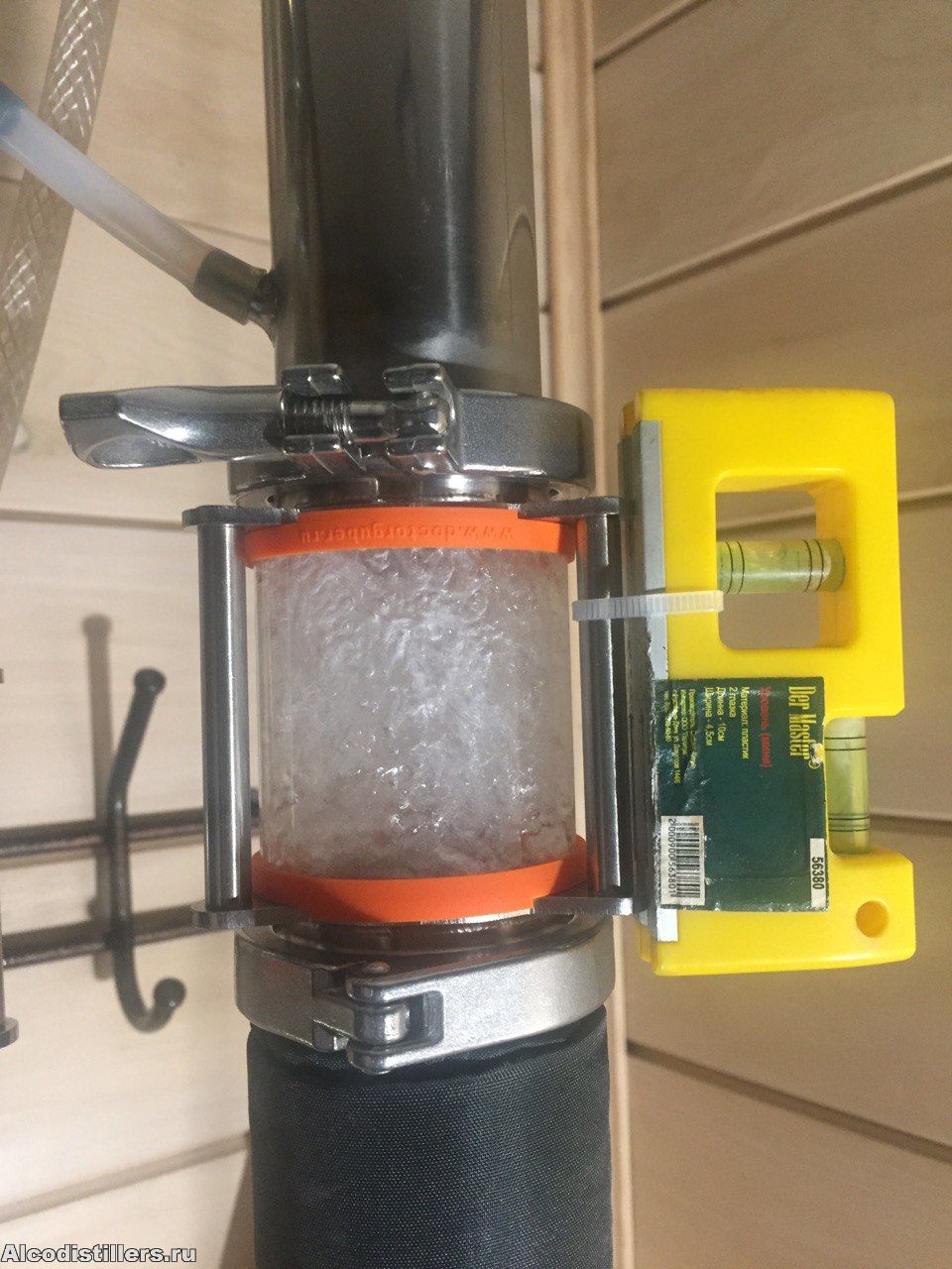

Есть повод обратиться к коллегам по увлечению с вопросом. Кто может дать совет или предостеречь от каких то нюансов в процессе работы в такой конфигурации царги.
Суть: все браги я перегоняю на пвк, при одевании увеличителя куба пвк, конструкция улетает далеко в потолок, это не удобно.
Я хочу разместить царгу ГОРИЗОНТАЛЬНО, вместо вертикального варианта как сейчас.
Есть какие либо проблемы, нюансы, или другие подводные камни при таком размещении царги?

Caddi ©:
ГОРИЗОНТАЛЬНО
Точно не вариант. При этом нарушается расслоение флегмы на фракции, которое происходит под действием гравитации ТОЛЬКО ВЕРТИКАЛЬНО.
Если есть большая потребность увеличить длину, то можно колонну разделить на две части, соединив верх первой с низом второй гибким переходом (нерж. гофра, например) как можно большего диаметра.

Maxus ©:
Речь про перегон браги на СПИРТ СЫРЕЦ.
Caddi, по идее нифига страшного не будет. Угол небольшой сделай чтоб в бак стекало если что а не на выход.
Дистиляторы обычные которые с "улучшателями" типа банок и тд горизонтальные

Caddi, нескольк раз перечитал и никак  не могу представить суть проблемы. Если царга является паропроводом, то можно устанавливать как угодно. Единственное, что бы брызгоуноса не было.

Бывают нюансы при разных вариантах. К примеру димрот не вертикальный а клюшкой, чуть угол наклона не тот и возникают трудности, и тому подобное.
Может и тут нужен наклон в низ или в вверх немного и тд.
Потому и спрашиваю. Бывает мелочь а работать спокойно не дает.
Maxus, и по укреплению тоже вопрос, на сколько оно снизится. Но это решу опытным путём. Про брызгоунос тоже думал, весьма вероятен при полной мощности в 4,5Квт. Но это ещё от типа браги зависит. В общем сделаю пару перегонов и всё будет примерно понятно, погоняю на разных мощностях.

Димрот как раз вообще под любым углом можно ставить. Главное, чтобы конденсату было куда стекать. Я ставил его и вертикально и горизонтально (в зависимости от применяем ого узла отбора), разницы не заметил.
