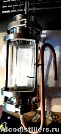

Диоптр 2" 160 мм в наличии был. Согнул медную трубку Ø8 мм. В изделии колена трубки в плане развернуты на 90° относительно друг-друга. На дно стакана, для предотвращения засорения трубки, уложено немного мочалки. Выше по усмотрению и потребностям. Использовал один раз - был чернослив, цитрусовые (кожура), имбирь, корица (палочки). Отобрал головы, переключился с прямоточника на экстрактор и в течение 3-х часов проводил экстракцию с возвращением отбора в куб - на кубе  штуцер, но желательно возврат делать непосредственно в СС т.к. в трубку идет пар из куба (нужен затвор). Затем восстановил схему а начал отбор тела. Это был просто эксперимент работоспособности и только. Хотя в теле еле заметный аромат проявился. Вполне работоспособная конструкция.
Больше не использовал. Это для сахарного СС. Может кого эта конструкция убережет от лишних затрат.

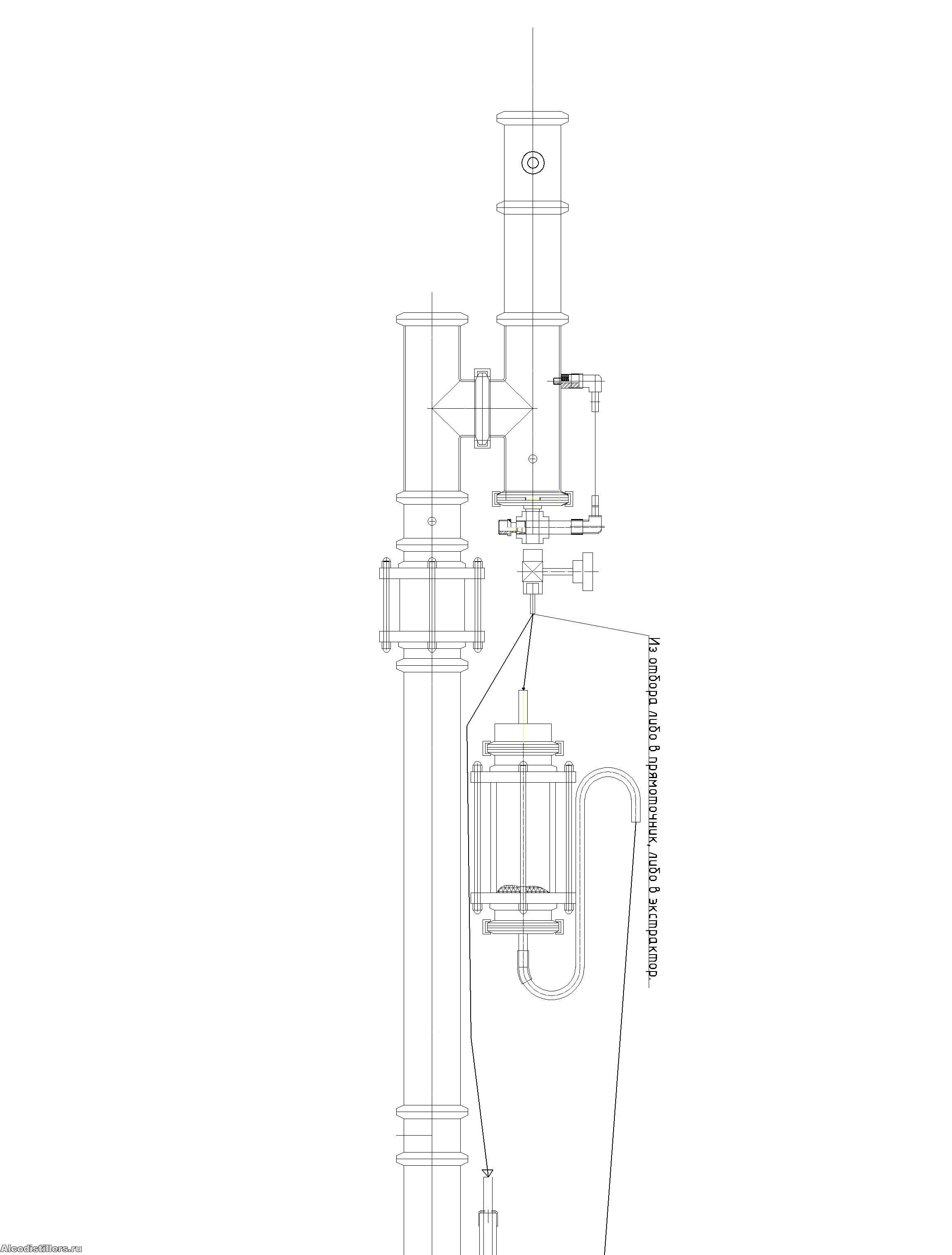

Bob Kalachinsky, а можно полную схему подключения этого экстрактора и что куда переключается? Просто из описания не очень понятно.
Экстрактор цепляется удобно-доступным способом к царге сбоку ниже отбора. Верхний штуцер подключить к клапану отбора, т.е. туда где подключается прямоточник. А сифон, медная трубка, одним концом подключена снизу к нижнему штуцеру диоптра (как на картинке), а верхним через силиконовую трубку должен подать все содержимое (в диоптре будет накапливаться дистилят (ректификат) и как только его уровень поднимется до верхнего колена сифона - медной трубки - все из диоптра вытечет) обратно в куб. И должно все туда возвращаться. Мой единственный опыт длился 3 часа (экстракция). Затем экстрактор был отключен от схемы. Начался отбор тела. За 3 часа получилось 20 циклов наполнения-опорожнения. Это можно регулировать скоростью потока (отбора).

Bob Kalachinsky, рисунок, чертёж, эскиз, фотография *FOTO* , всё сгодится.

К крану отбора подключаем либо прямоточник, либо зкстрактор.
Через сифон (S-образная трубка) зкстрактора  все возвращается в куб.  Процесс не менее 3-х часов. Все переключения с закрытым краном отбора. На кубе должен быть штуцер для подключения выхода экстрактора.
По завершению процесса экстракции отбор подключается к прямоточнику. Приемная трубка на кубе должна быть ниже уровня СС в кубе (желательно, хотя работает и без погружения).

Вот собственно "фон Сокслет" - по причине однократного и достаточно давнего использования забыл место хранения S-образки (сифона).
Нашлась и вот...

К сожалению, но это "фон-калачинск"....
Ваше же устройство, мягко говоря, не совсем то, что изначально было задумано. Можно конечно использовать, но с таким же успехом можно все бросить в куб, просто завернув в тряпочку для удобства. И диоптр портить не потребуется.
Если в куб - варево будет по вкусу и запаху напоминать компот. Сам не не пробовал все в куб сваливать, а вот у знакомого джин-корзина (практически то же самое, что и в куб) - очень крепкий компот получается.
Со схемой сокслета знаком. Предложенное мной в принципе - то же самое. Царга в данном случае выполняет роль паровой трубы, а в стакан попадает конденсат (флегма). В моем случае только путь по-длиннее ну и с оригиналом возможно параллельно производить отбор.
А с диоптром что может случиться - всю навеску снял и в другое место. По-прямому назначению имеется ввиду. *Mechanic*

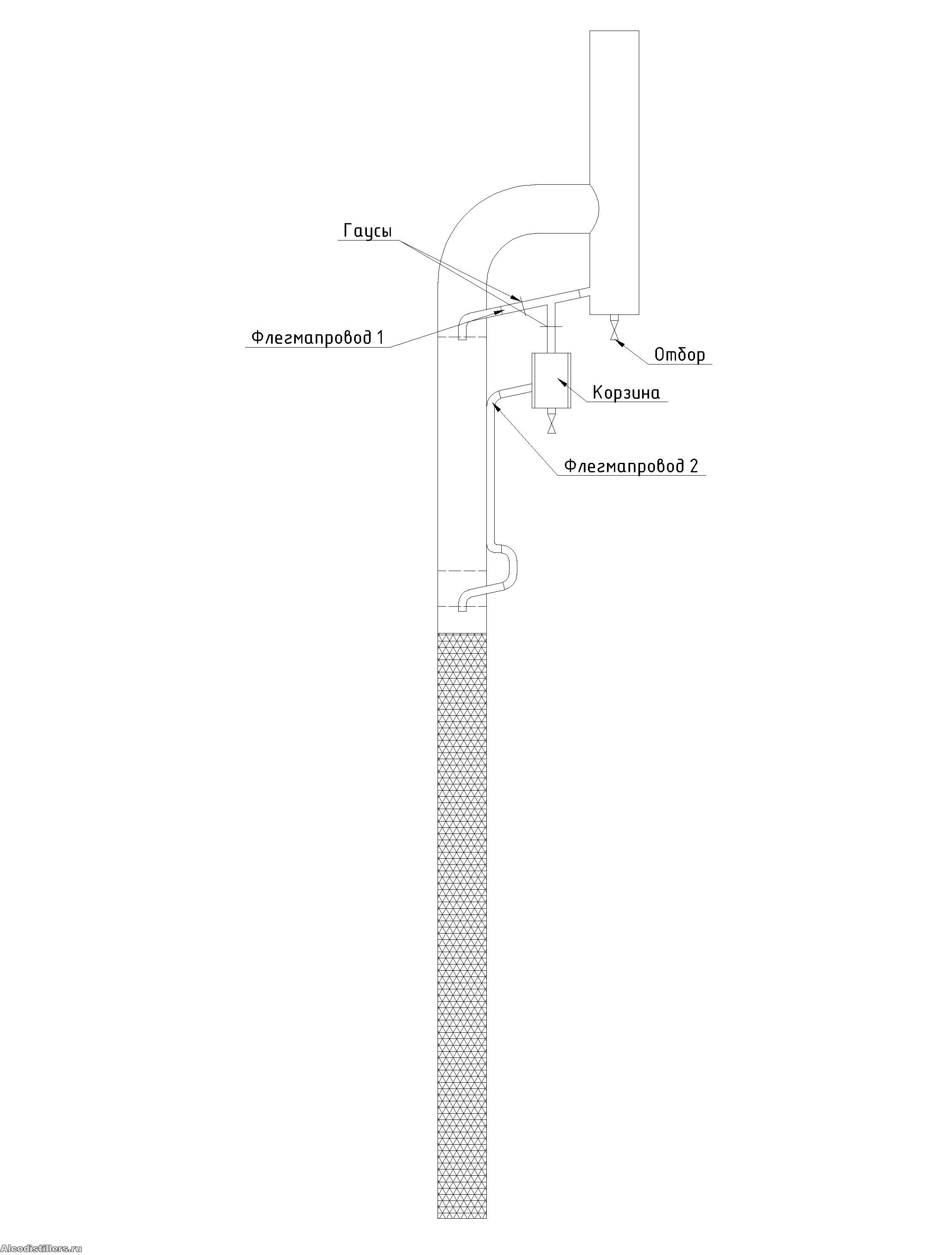

В продолжение темы еще одна схема (рифмоплет) :D :
Сначала немного истории:
И до фон Сокслета пытались получать экстраты, но только Сокслет в своей статье приписал основную часть экстрактора - сифон. Только его конструкция смогла сделать процесс экстракции бесконечным и, что самое главное, простым. Причем растворяли и экстрагировали трудно растворимое - жир из молока. Не знаю, не химик я. И, что вполне объяснимо, никаких отборов на этом аппарате не было.
Далее по мотивам (не знаю как ссылку сделать) Kusnezov Oleg. Модульная ректификационная колонна на клампах.
Флегма (растворитель) в колонне постоянно возвращается в нее же. Так пусть она еще чего делает. Например экстракцию. Думаю из схемы все понятно.
Головы отбираем. Гаусом перекрываем 1-й флегмопровод. Открываем второй флегмопровод - правильнее будет наоборот. Трубку возврата, думаю надо под шубу к царге. Даем какое-то время поработать на себя. И уже с нижним возвратом отбираем подголовники и тело. В корзине экстрагируемое. Естественно ее конструкция должна позволять туда что-то и положить и извлечь. Это будет не диоптр.
Из схемы понятно, что собаке добавили пятую лапу и пристегнули поводком к роялю в кустах....
А теперь представим себе, что растворенные (читай как экстрагированные) с.в. потекли в колонну....  чем это отличается от просто положенного в куб?  Хотя.... отличается конечно, что еще в довесок вся труба засрется стекающими с.в. вместе с насадкой. Это как подсолнечное масло налить в двигло вместо моторного... сколько-то проедет, но потом придется делать капитальный ремонт.
Весьма консервативное заявление

Первое - бессмысленное увеличение высоты колонны. Второе - сначала, опять же, долго экстрагируем. После экстракции нужно дать колонне поработать на себя для выстраивания фракции, состав-то изменился, а это опять время. Ну и как и в первом случае на выходе получим еле заметный аромат.
