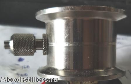

Царга 2/3, пар.
А как мочалками будешь наполнять,гайка мешать не будет?
22
Re: Моя новая ректификационная колонна из Калачинска. Проект.
Sergey.Ignatovich ©:
Использовать это можно если к месту установки можно свободно добраться инструментом - гайку при затяжке ведь нужно чем-то зафиксировать. В моем случае для установки используется короткая, 53 мм, царга.
Дополню предыдущий ответ - использовать этот порт можно и на плоской поверхности, только в этом случае силиконовая прокладка будет удобнее.
    size: 21.27Кб type: jpg
Подумай, прежде чем подумать!
23 (2022-12-10 09:23:40 отредактировано Sergey.Ignatovich)
Bob Kalachinsky ©:
Раз если всё плохо с аргоном посмотри в сторону припоев,паять снаружи всё таки проще,раз припаял и забыл.Просто надо больше читать,на форуме много написано, кто и как справляется с такими проблемами.
24
Смотрел, читал... Для себя проблему решил так. Т.к. паять в квартире..., ну сам понимаешь. Да и в случае апгрейда разобрать легче.
25
Bob Kalachinsky ©:
А балкон есть?
26 (2022-12-10 12:04:07 отредактировано )
А балкон есть?
Спасибо за заботу... Там то же зима.
Для себя решил пользоваться таким способом фиксации закладных деталей.
Опубликовал - может кому и сгодится.

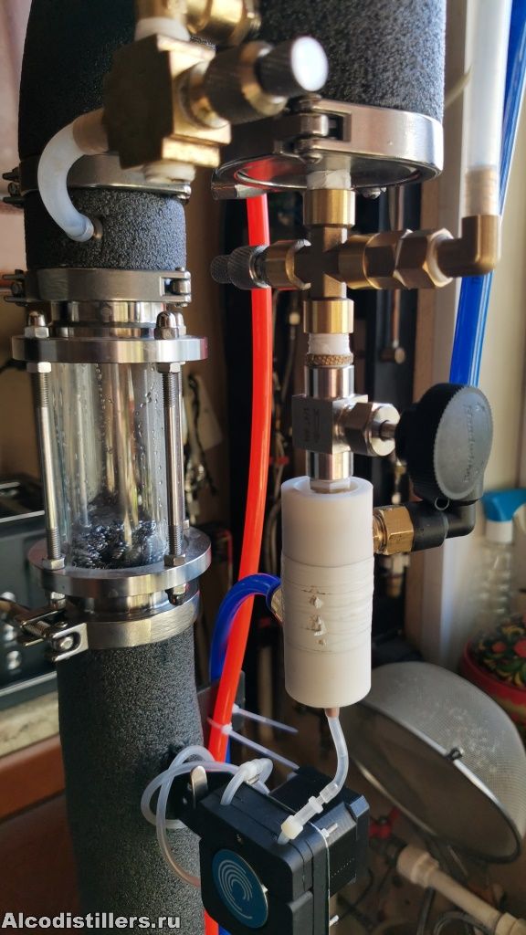

От чертежа к готовому образцу.
Тройник, отвод, катушка флегмопремника и царги - под шубу. Сижу над развертками.
Так же еще в работе кронштейн к насосу.
Игольчатый кран в схеме решил на всякий непредвиденный случай оставить.
Выход из доохладителя закончу после установки насоса
Царга\царги, их три варианта:
1. Высота насадочной части 1500 мм
2. Высота насадочной части 1100 мм
3. Высота насадочной части   800 мм
Ну и поскольку в любом исполнении царга из нержавейки и насадка-мочалки из нж, у меня вопрос к знающим: для избавления от сернистых соединений достаточно меди дефлегматора или в царгу то же надо медь в каком-то количестве?
    size: 196.6Кб type: jpg
28
Bob Kalachinsky ©:
Меди много не бывает. Но по большому счету и дефлегматора хватит.
29
Bob Kalachinsky ©:
Достаточно.
А зачем кран стоит на возврате?
Рк 42 1700 3кв
30
Dimyn999 ©:
Кран не на возврате, на выходе.
    size: 220.64Кб type: jpg
31
Bob Kalachinsky ©:
А на возврате тогда что за уголок с крутилкой?
Рк 42 1700 3кв
32 (2023-03-03 11:54:18 отредактировано )
Dimyn999 ©:
Это зажим от клампа )
Шютка
33
Dimyn999 ©:
на возврате уголок, крест (четверник), на нем один выход (нижний) заглушен, налево выход флегмы в возврат, направо порт под термодатчик. На отборе тоже есть порт под термодатчик. Это для опытов.
Буду замерять температуру на выходе и возврате для уточнения ее зависимости от температуры воды из дефлегматора от 55 до 64°С.
34
Bob Kalachinsky ©:
И нам потом расскажи  :)  И не только 55*, а и при максимальном напоре воды. Температура флегмы, по идее, не должна изменяться. Кто- то у нас проводил такой опыт, но, там деф типа холодного пальца был или кожухотрубный...точно не помню.

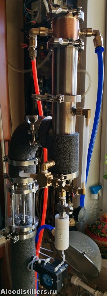

36
Сборка колонны завершена. Колонна и узел отбора одеты в шубу. Провожу гидроиспытания контура охлаждения и продуктопровода.
Осталось доделать блок управления - поместить все в корпус и в путь. Ходовые испытания в мае - еще не пришел модуль  Bluetooth.
Измеренный объем конденсата от выхода из сепаратора до насоса - 7 мл.
