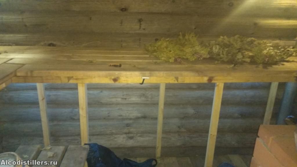

Подробно описывать все этапы строительства нет смысла, скажу только, что парилку я зашивать вагонкой(делать темос)  не стал, оставил бревна. Печь поставил "ПарАвоз". Печь металическая, обложена кирпичем. Сварили с отцом, из меня сварщик не очень, обложил сам. Печь "ПарАвоз" по своим характеристикам наиболее схожа с полностью кирпичной, расходом дров, кстати тоже ;) . По итогу, пар получается ооочень легкий и его очень много, залить каменку в 300 кг камней никогда не получалось :) . Баня выходит на нужные мне режимы за 2-2,5 ч.

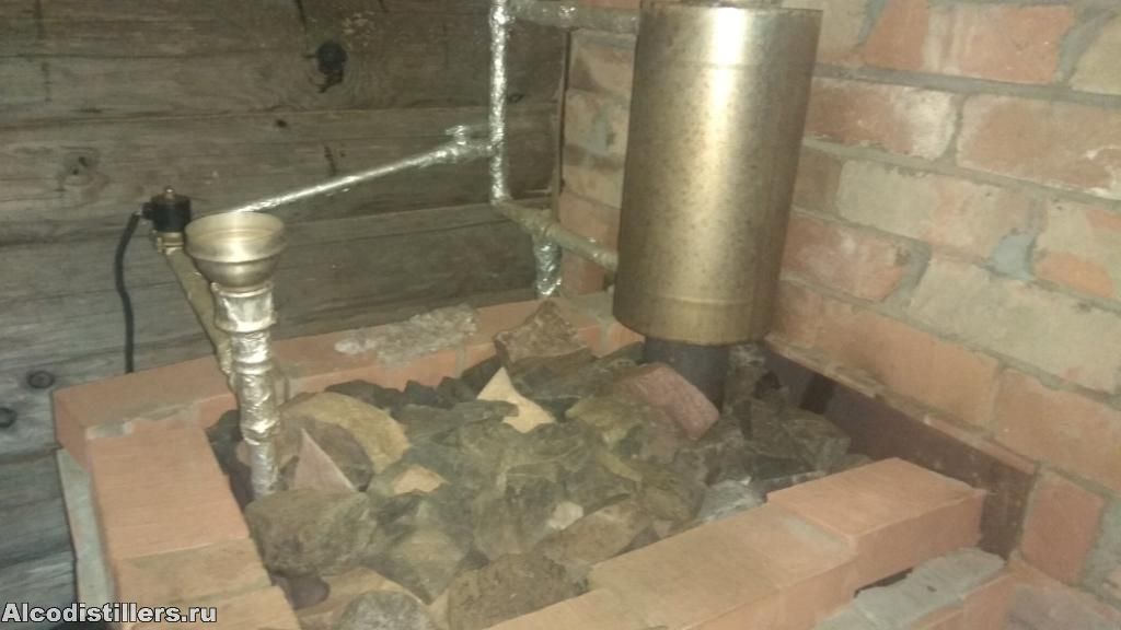

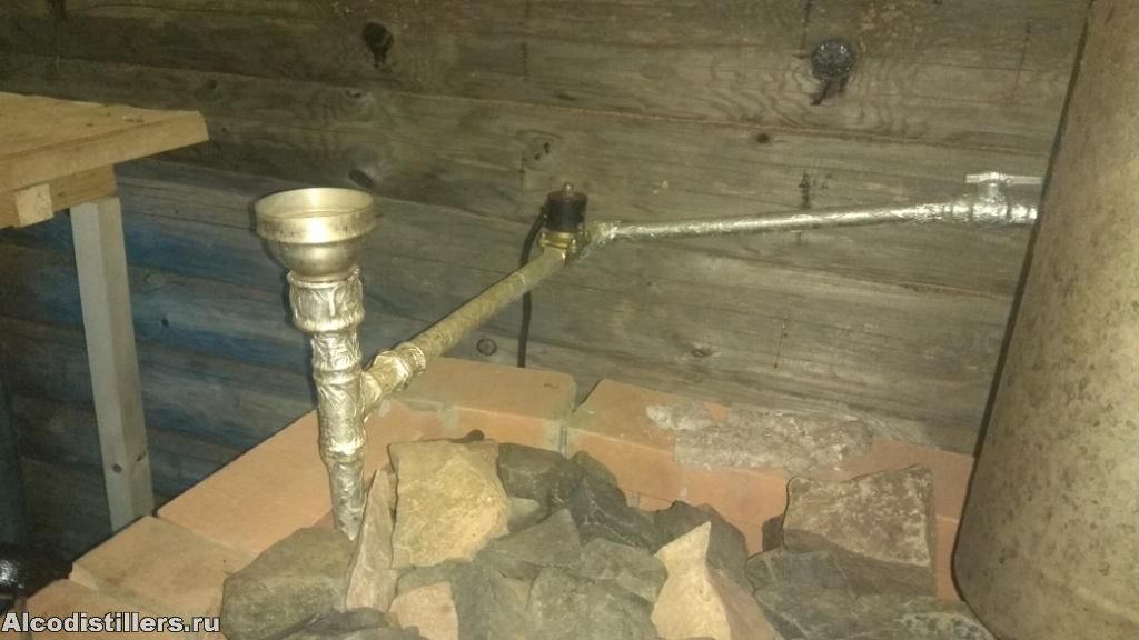

организовал дистанционную "подачу" воды на камни, теперь не нужно вставать с полока для поддачи на камни:
Горячая вода попадает в самый центр каменки, где камни самые горячие.

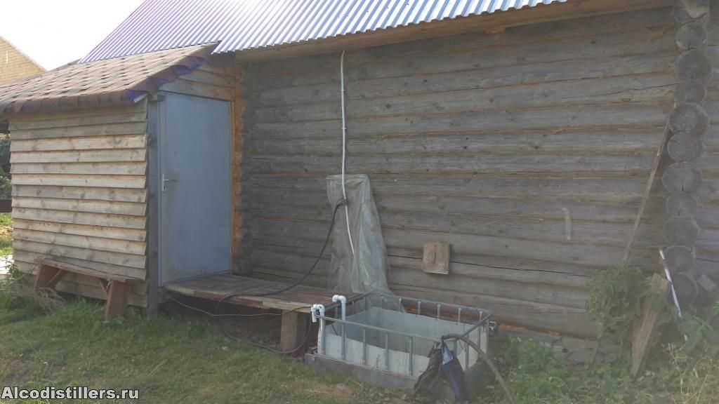

На улице сделал "купель" из подручных материалов, закопал обрезанный сверху пластиковый "куб":
