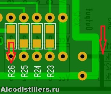

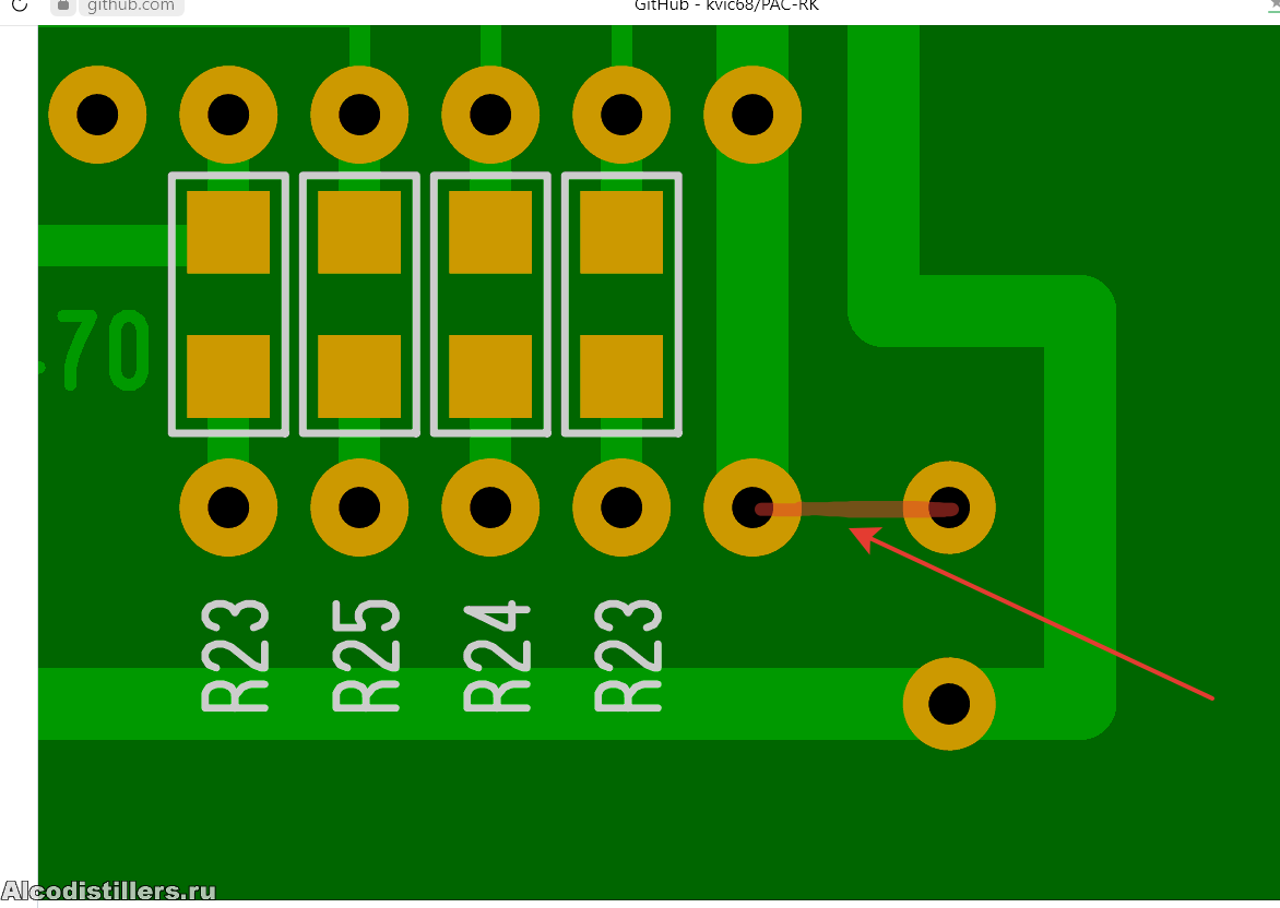

kvic, Приветствую!
Может уже было, но спрошу. На схеме нога REF ардуины регулятора никуда не подключена. На плате соединена с Тлкой. Так должно быть?
Привет.
Это ошибка.
Я её поправил.
Там ещё было
ошибка: индикатор с ардуинками и иже из воздуха питаются.
Тоже поправил.
Скачай схему заново.
