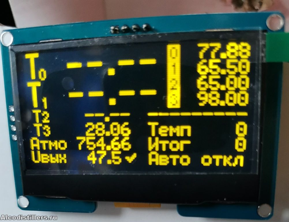

По дисплею новая вводная Неожиданно начал включаться, но зависает.

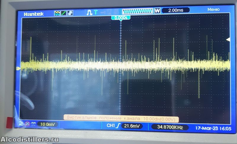

У меня же была подобная проблема, мы ее обсуждали. Проблему решил подпаиванием конденсатора 1000 мкФ на выход АС-DC преобразователя. Там пульсации большие, около 400 mV были
Вот нашел на 20 странице.
Может тоже кому полезно будет. Я тут писал, что дисплей вис, прошивка со стаба два раза слетал. Вчера, по совету автора, подпаял параллельно выхода преобразователя 220АС/5DС (М2) конденсатор 1000 мкФ. Второй вечер кручу-верчу на столе, все ОК. Наверное буду засовывать уже в корпус.
