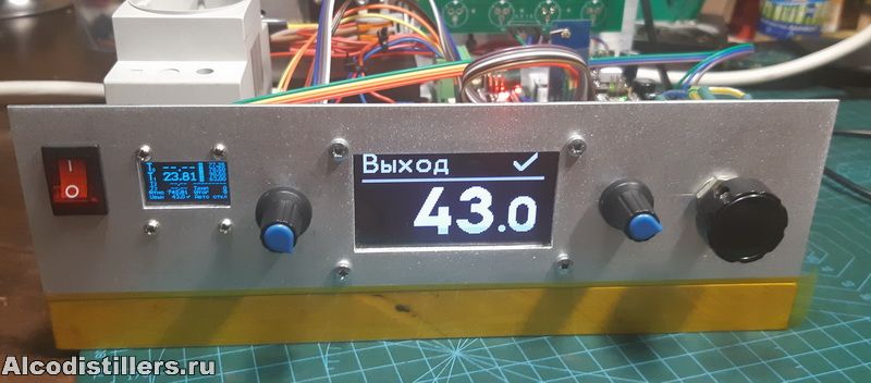

Gerundey, О!!!! Это же у Вас распределительная коробка в качестве корпуса? А общий вид посмотреть выложите? Я то же в распред.коробку упихиваю

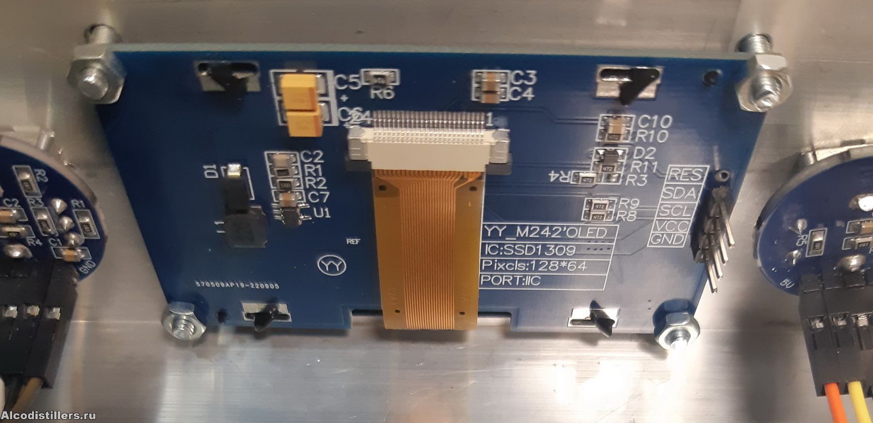

Остался вопрос с дисплеем по поводу не совместимости с датчиком давления?
может там тож адрес какой поменять надо?
Да не должно быть там никакой несовместимости.
Адреса совсем разные.
Пока даже не знаю что и предположить.
С таким глюком ты первый.
Не совсем распределительная
Ручки заменить на "silver", сверху прикрутить решётку из люминя и надпись DENON по центру! Вестчь! Куды там моей "мыльнице"....

kvic, по схеме у вас питание датчика давления 5В, а когда я смотрел его описание, то, получается, что они могут быть с питанием 5В, а могут и с 3,3В. Может в этом дело?
Хотя вряд ли,ведь
Если наоборот втыкнуть то работает с датчиком
Андрей6319, выше картинка. С маленьким дисплеем работает. Питание одинаково
питание может быть 5В, а может 3,3В
На них вроде согласование напаяно, да и в комплекте с другим дисплеем работает же.
Здесь какая-то несовместимость с большим дисплеем.
Надо подумать над этим вопросом.
Скорее всего нужно тестовый скетч сделать.
Тут надо подождать, ибо у меня их сейчас нет (дисплеев).

kvic, По дисплею новая вводная
Неожиданно начал включаться, но зависает.
Смотрю bluetooth адаптер воткнут непосредственно в плату.
Есть возможность вынуть из разъёма и отнести в сторону?
Он прилично вдувает в эфир.
А разъем индикатора рядом.
Может тут помеха ему(индикатору) создаётся?
Да ваще без него включал. Тож самое
А так да, можно и в сторонке поставить. Место есть
Тож самое
Вот же ж вредный индикатор попался.
Может ему питание не нравится?
А когда крутишь ручку при висящем индикаторе скорость мотора регулируется?
Не, мертво висит. Только выключить и включить.

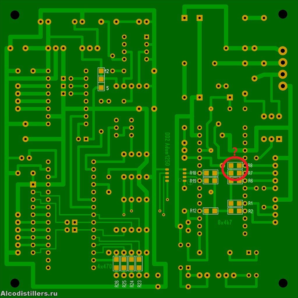

Заказал у китайцев чуть другой дисплейчик, приедет попробую, мож конкретно этот вариант просто глючный.
Я еще пробовал на нем резюк перепаивать. R4 снял поставил на R3 дисплей ваще не работает. Если не впаивать не тот не другой
то работает, но также только без датчика.
