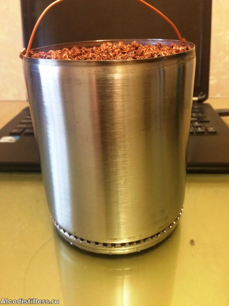

При выгоне СС из зерновых медь охладителя сильно реагирует и в банку выпадают темные хлопья, бывает что и первая часть погона приобретает желтоватый оттенок. Пробовал помещать в царгу дистиллятора медную трубку - практически не помогает. После повторной, дробной, дистилляции вроде жидкость чистая, но присутствует неприятный запах. При ректификации с малым ФЧ неприятный запах и привкус тоже присутствует, видно что у меня не хватает меди дефлегматора, охладителя и куска шины в кубе.
При очередном выгоне СС, в банку с оным высыпал СПН, немного потряс, перелил в другую банку - запах исчез.
Чтобы каждый раз не выгребать СПН из куба, порезал бракованный термос, во внешней колбе насверлил дырок в дне и сбоку. Теперь ставлю эту баклажку в куб при втором перегоне зерновых.
Посторонние запахи и привкусы пропали, да и охладитель очень намного чище.
