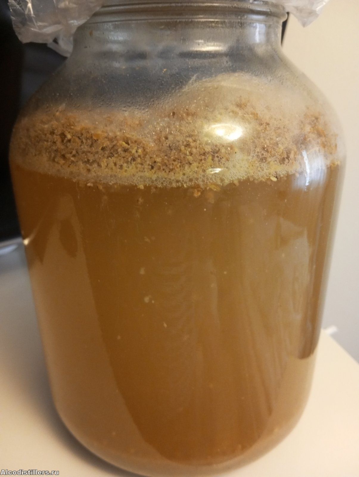

60 (2025-02-18 13:30:12 отредактировано olegts)
Re: Получение дистиллятов с высоким содержанием эфиров (ароматов)
Очередные клостридии разгулялись в банке :)  Пойдут на бурбон для 3D ароматов.
