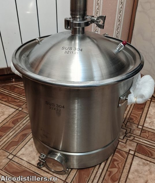

Это вторая моя колонна, так уж вышло, что я сразу начал с колонны, но чудес не бывает - с неправильной. Это была клюшка из 28, вроде, трубы с рубашечным дефлегматором, перегородкой в наклонной части и трубкой слива под ней. Дальше тройник на возврат и отбор. Высота была около метра. В общем что-то относительно съедобное уже получалось. Потом попал на этот форум, начало появляться понимание, но радикально все переделывать не хотелось, поэтому просто нашел 42 трубы и сделал колонну высокой.  Но колонна в сборе стала 2,7 метра, в квартиру не лезла, поэтому была отправлена в ссылку в деревню. Там начались пляски, то электричество скачет, то напор воды... В общем забил и забыл. Почти. Теперь организм стал болезненно реагировать на нержавейку. Тащил все что плохо прикручено. Ну почти. Как- то на алибабе попались клампы аж 5 штук по цене 2, что покупал в магазине. Прошли еще пара лет. И вдруг перед новым годом появились свободные деньги и время и понеслась. Сначала заказал кастрюлю на 25л. Старый куб был просто не эстетичный, не радовал.
Вот кастрюлька.
Пока она не приехала строить не начинал, курил мануалы.

Кастрюлька понравилась. Приехала сразу с тэном на 3 кВт. Не понравилось, что сосок под кран с внутренней резьбой. Кран из нерж папа-мама раза в полтора дороже чем мама-мама, да и вся торчулина длиннее получается.  И в наличии нигде нет. Забил, поставил из латуни, в кубе пофиг. Наверное.

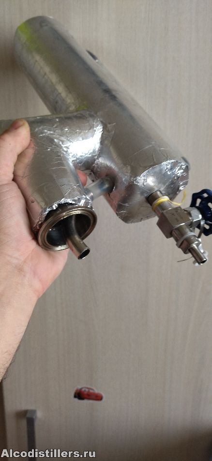

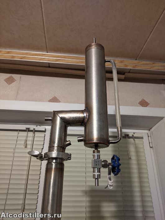

Итак голова. От обрезков старых царг остался кусок трубы с  почти ровно приваренным клампом. отрезаю угол 45° (удобно размечать лазерным уровнем) прикидываю горизонтальную часть итут вдруг оказалось, что трубы на дефлегматор не хватает. Авиты, форумы, разные, рынок... Нет нифига. Есть кусок перил 38 мм, но стремно хз из чего они, да ещё диаметр меньше на 4 мм. Как бы ничего страшного, но не эстетично. На какой-то базе предложили метр 42 за 3500...вежливо послал. Тут вспомнил, что с риском для морального облика упер кусок 50 трубы с одного НПЗ. :)  Параллельно ищу трубу на деф. Летом на кондер покупал 6,35 мм за 100 р/метр, а тут вдруг 250! Ладно, мне много не надо. 4 метра с запасом. Находится мужик на авито, как раз с таким куском. Забираю. Приезжаю домой, оказывается 3,4  ]:-> . Хз прям или хватит или не хватит. Сомнения...  Выход какой? Сделать так чтоб легко переделать. Надо сверху поставить кламп. А где ж его такой взять? Надо или 2" или 2 с четвертью. В наличии нигде нет, с китая ждать невмоготу уже.  Думаем...

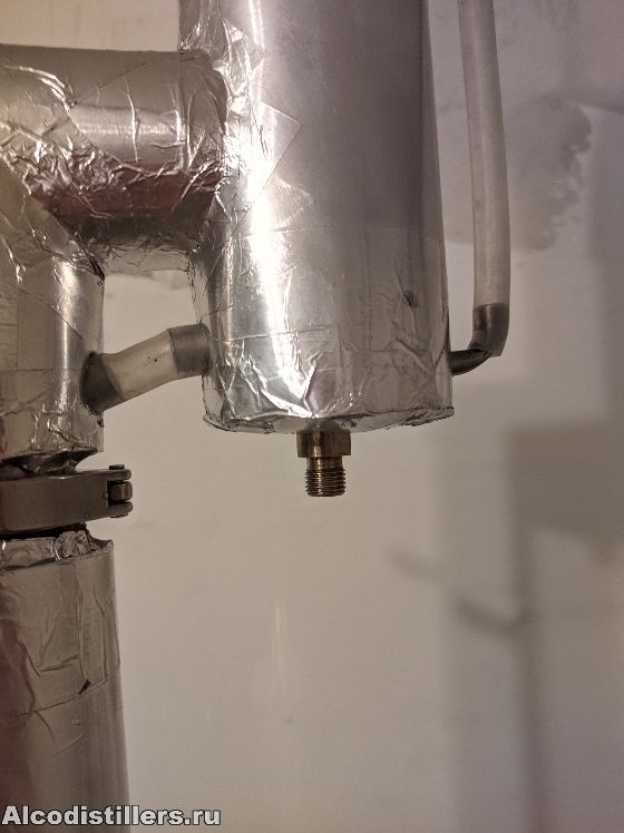

Короче придумалось во сне. Почти. Хрен поспишь нормально когда что-то пригорело сделать. В общем отпилил кольцо сантиметра два шириной. Длины считать было лень просто выпилил примерно сегмент в 1 см, сжал и вставил в такое же целое кольцо, с торца заглушку от клампа на 2" с соском. Герметичность тут не нужна. Годится. Месяц курил форум. Можно ли большего диаметра трубу,  какого диаметра сделать трубку возврата, емкость стакана и т.д. и т.п. все как у всех. В итоге:
Для рк норм. Для браги побольше лучше, конечно.
Так и задумано
Утеплял сначала слоем бечевки, потом к-флекс, взял у кондиционерщиков. У них же взял пленку, которой они защищают к-флекс и обмотал алюминиевыми скотчем.

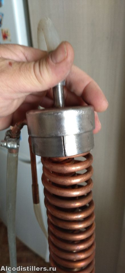

Вроде ничешно. Нравится. Доохладитель из старой жизни, не нравится, буду менять на более короткий, чтоб на хранении в кастрюлю влезал.

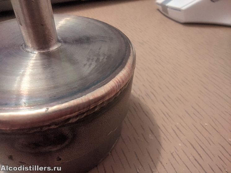

Вот так, кстати, выглядит деф после перегона зерновой браги на сырец до воды

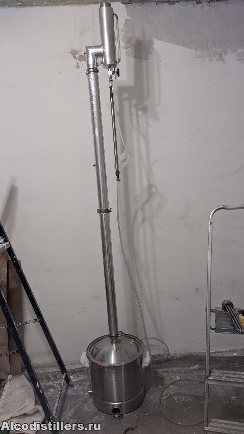

Какая высота сейчас?
Re: Колонна из нержавейки 42 мм на клампах со съёмным дефлегматором.
Точно не скажу. Куб 39 см, царги 150, голова сантиметров 40 с соском
harleid ©:
Точно не скажу.
Какая высота потолка?
Аркаим ©:
Да 2,5, стандартно. Сейчас зазор сантиметров 15-20 до потолка вроде есть. Следующий раз соберу, обращу внимание. Тут тоже все осознанно, ну и частично так получилось. :)  Деф изначально планировал в 42 трубу прятать. Из-за того что труба стала 50 и деф двухрядным получилось чуть укоротить. И еще сейчас в комнате ремонт делаю, дом ппц какой кривой. В комнате 3х4 перепад около 6 см вдоль длинной стены. Потолок параллелен. Т.е. сделав стяжку и натяжной потололок горизонтально получу уменьшение высоты. Я могу конечно примерно спрогнозировать, но один хрен все как всегда будет по-другому.
