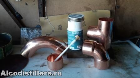

Прикупил кое что
С почином Вас! Но перед нашинковыванием трубы на кусочки, Вы все таки выложите, как собираетесь паять с размерами. Во избежании так сказать.
клампы пришли вчера из Москвы 2шт. на куб фитинг из Китая прислали, взял еще трубу 10мм. на доохладитель, ее на фото нет, она в 42-ой трубе. Вообще то припой можно было не брать, обойтись оловом. Осталось трубка 6мм. 4м. для Димрота. И отверстие под фитинг 53мм как-то надо сделать. Можно конечно коронкой по дереву и потом наждачкой на дрели подогнать под 53мм.
