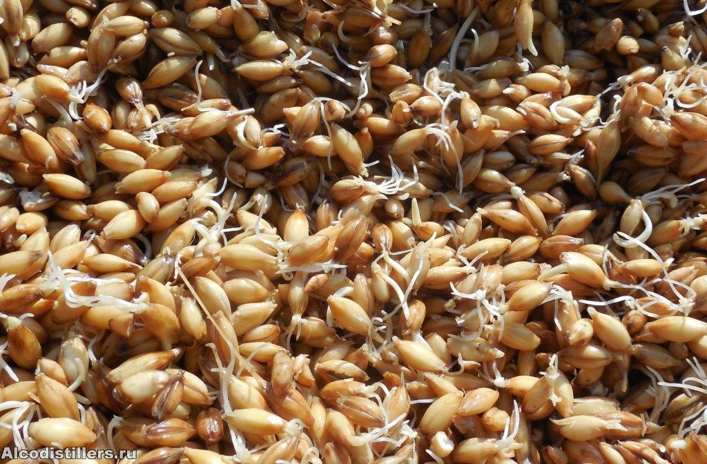

- Следующая попытка - ячмень - третий день есть запах свежих огурцов, завтра планирую в мясорубку и осахаривать,  воду прогоняю через обезжелезивающий фильтр.

Спасибо, большое, а как ячмень на фото? Готов?
251
Re: Переделываю дистиллятор
Я рожь проращивал. Но у вас мне кажется он как то неравномерно прорастает. Или слой слишком толстый.. В общем, я считаю, что не готов.
Рожь вообще быстро прорастает,ячмень дольше.На фото видно "гусаров",идеально ячмень проращивать при t 14-17 с*,при такой температуре он прорастает более стабильно.Ячмень фуражный?

, скорее всего, брал у фермера, он им коров кормит, когда промывал очень много шелухи и прорастает неравномерно это точно. В субботу пропустил через мясорубку, делал в 20л. кастрюле. Добавил 1 ст. ложку лимонки (Рн не проверял) и сделал сусло на водяной бане, как Иван советовал. 63-64 град 2 часа и минут 30 при 75 град. Потом кастрюлю в пенопластовую коробку и в баньку натопленную, температура в бане около 45 град. Утром отстоялось, температура сусла 65 град. проверил йодом - синего окрашивания нет. На вкус сладкая с кислинкой. Охладил кастрюлю родниковой водичкой (чилер пока не сделал), довел объем до 30л., добавил разброженных белорусских дрожжей 4 ст. ложки. Процесс пошел. Пока крутил на мясорубке духан был свежеиспеченного хлеба. Т.е. ячмень то забродил. Слой был не больше 2см. и некоторые ростки уже по 2-3см. Была даже мыслишка сделать на диких дрожжах.
это сейчас только в погребе :)  :)

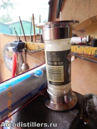

Мыслишка появилась

А это что?
Если стекло, то сломается.

Loshkar73, не стоит на этом экономить в ущерб надёжности и безопасности.
Не так уж дорого стоит диоптр.

В каком месте? Аквариумный силиконовый герметик держит 300 кг. и более

с этим полностью согласен, особенно не стоит эти небезопасные конструкции другим советовать, пока сам не попробовал, вот когда сам попробовал - лопнула, обварил всю морду лица, тогда можно и совет дать делать такой диоптр или не делать.
