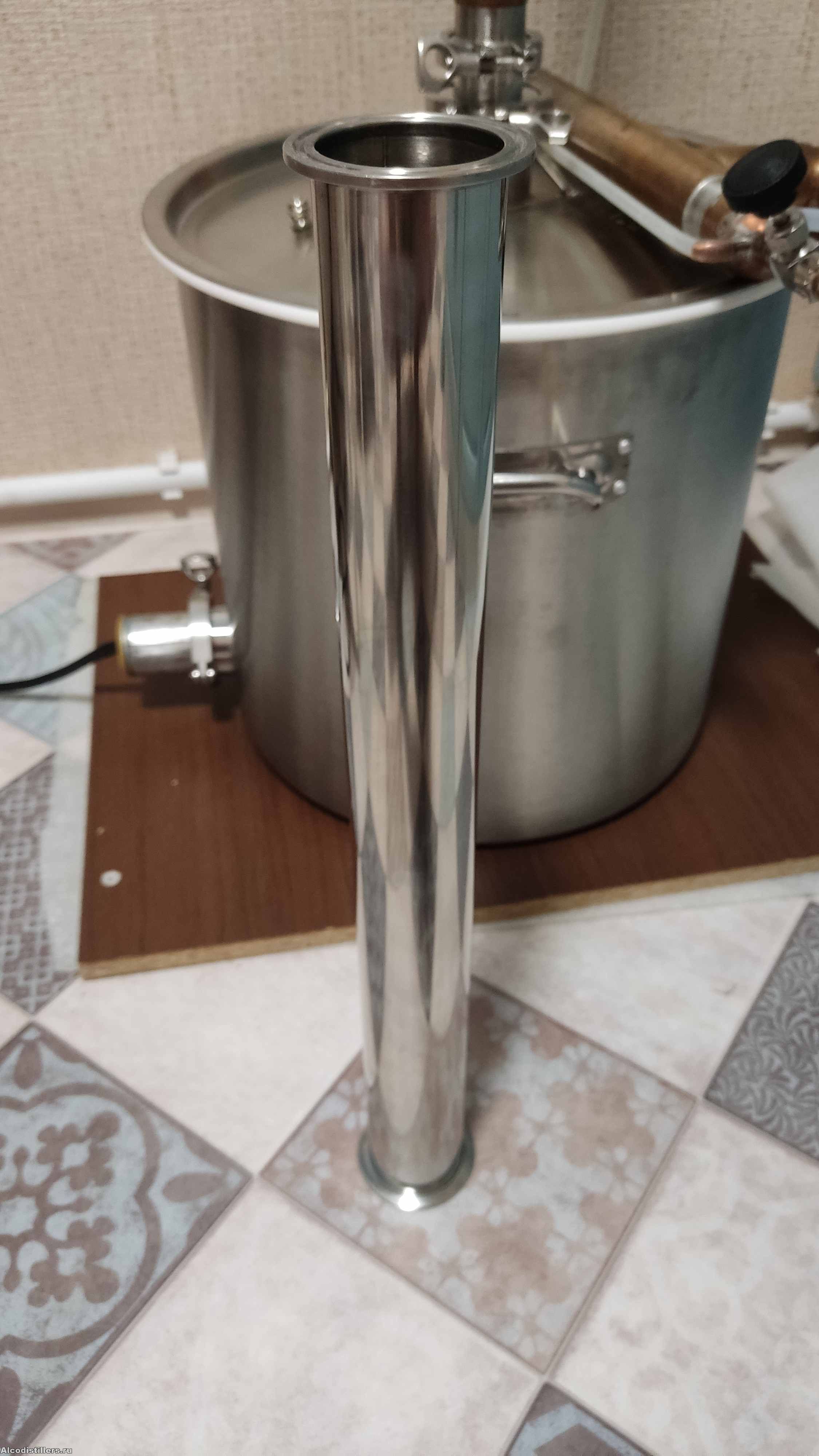

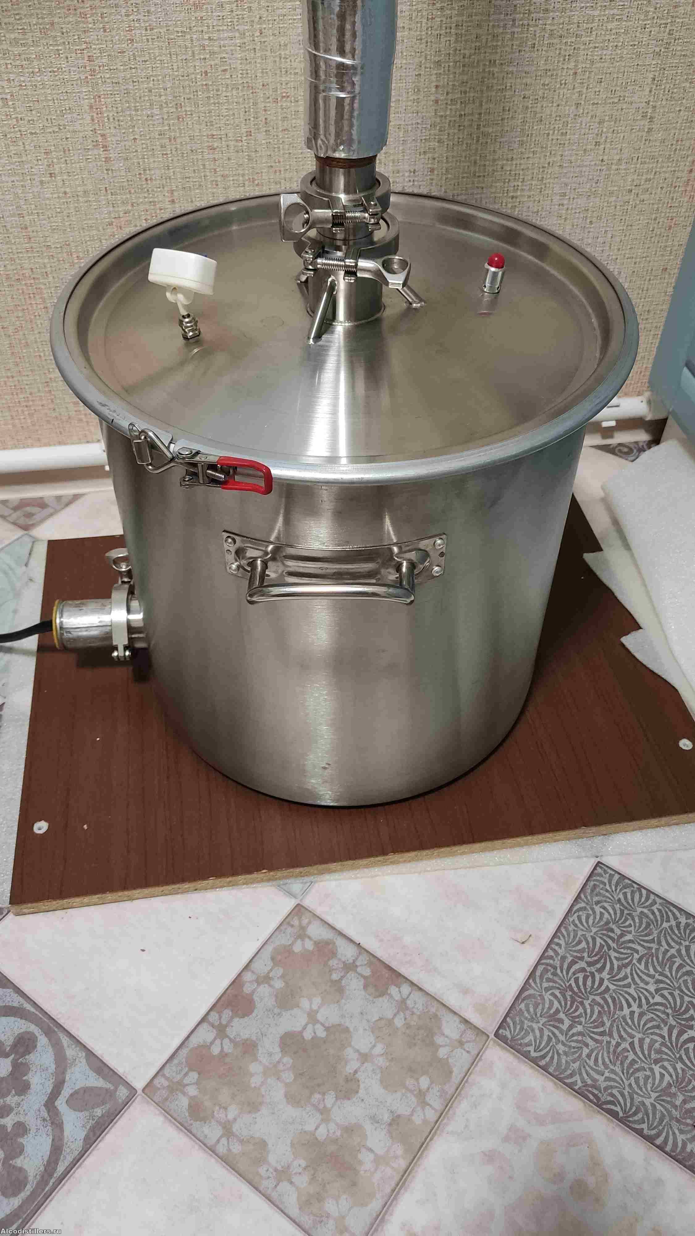

Возня с маленьким кубом достала, решил взять на 30+ литров. Проблема заключалась в том, что все кубы очень высокие и спиртовая колонна без передела башки никак бы не вошла под потолок. Перебрал все варианты на просторах инета, ниче внушающего доверие не нашел. Оказалось иногда просто надо объехать все алкошопы. В основном конечно хрень всякую продают и цены конь. Но там где беру солод, на складе лежало то что мне надо.
Да так удачно попал что никаких переделок не потребуется.
Невероятно, но факт  :D как говорится - на тоненького.
Единственное что смущает, это клёпки на ручках, но если уж потекут когда, можно обварить. Все выходные цедил полный куб сахарного СС. Такое положение дел мне не по душе, перехожу на 2 дюйма (не в выходные конечно это решил).
Купил уже короткую царгу и заказал длинную на 97 см, чтоб все таки было пространство для запаса.
Мочалки заказал, переходник уже есть, осталось дождаться.

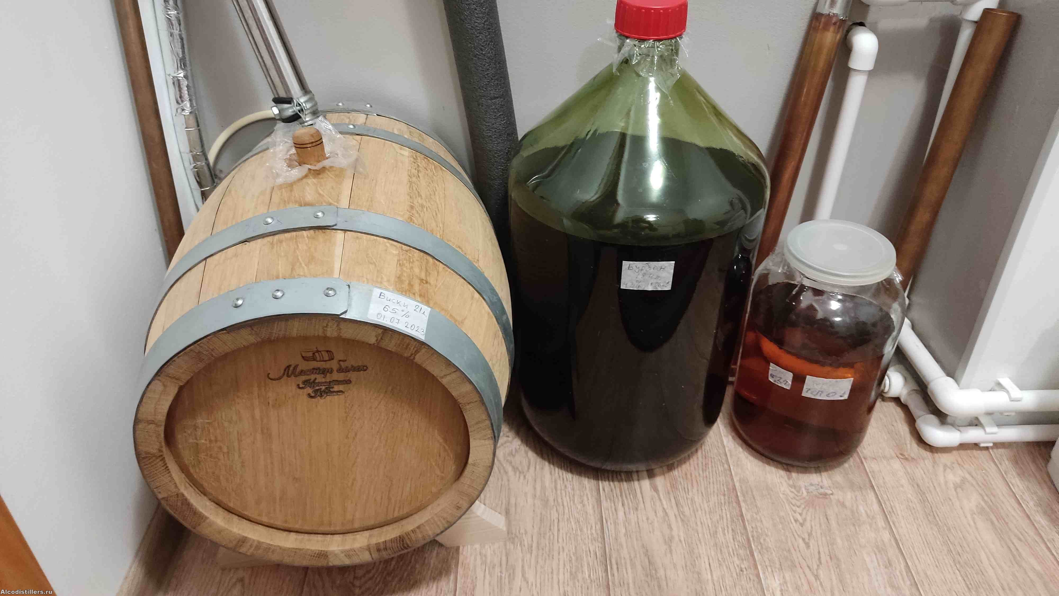

Залил наконец то 1 июля бочку вискарем
Может быть когда нибудь напишу о процессе ,сейчас уже негатив прошёл, можно выдохнуть и терпеливо ждать :)
Про бурбон. Слил из бочки 18 с копейками литров 67%. Доля ангелов вполне адекватная.
Бурбон из бочки развел предварительно в небольших объемах по 40 и 43%. Спустя месяц продегустировал и пришел к выводу что однозначно будет 43%. Мои опасения по поводу излишней копчёности во вкусе не оправдались, деревяшка больше выпирала сразу после разбавления в образце 40%. Через месяц стало все хорошо в образце 43%. Я конечно специалист по Бурбонам никакой, но это получилось реально вкусно, пьется очень легко. Можно считать что первый блин не комом *KISSED*
П.с. Зреют яблоки, очень много, видимо придется нынче под них ещё бочку брать.

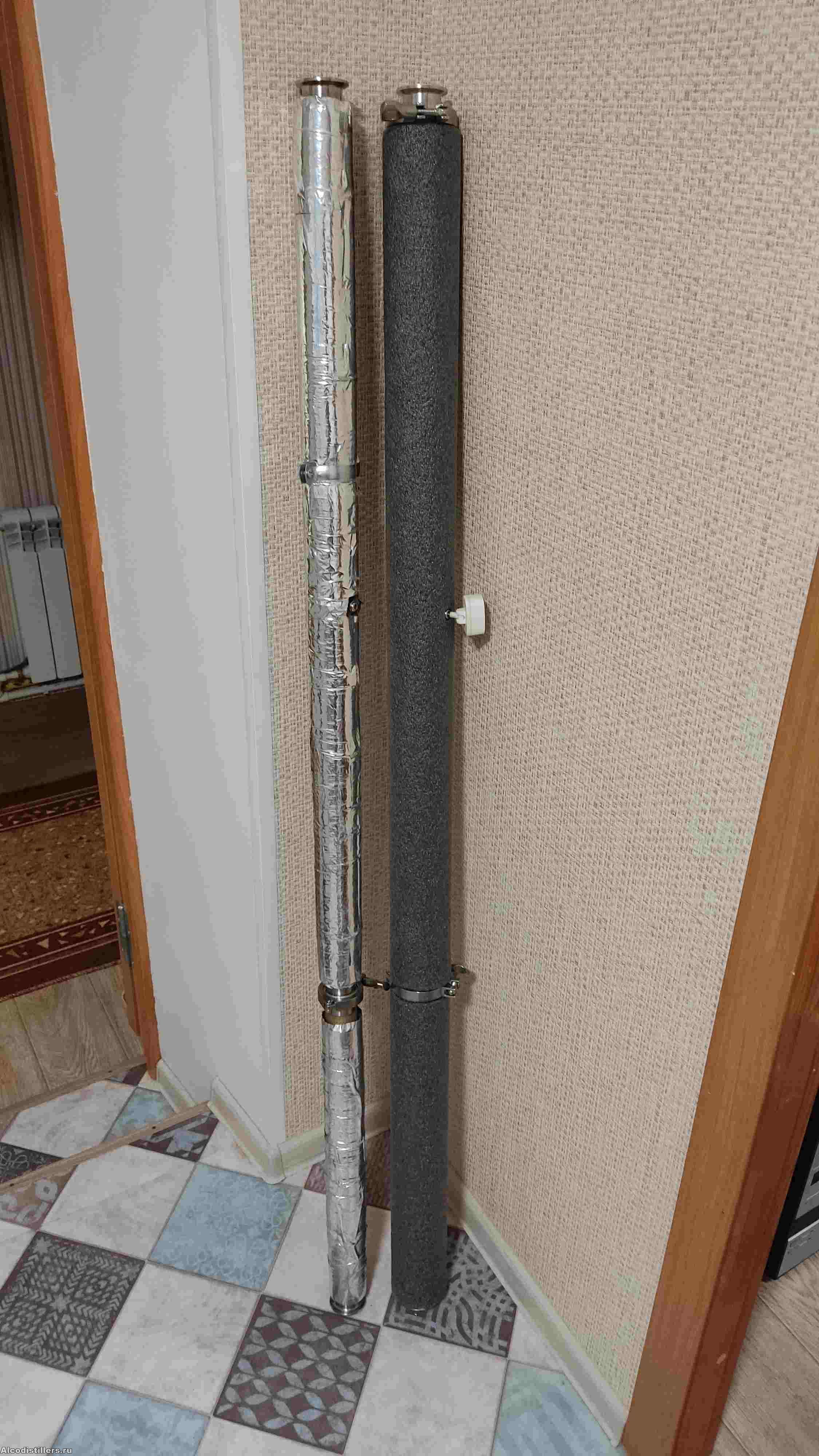

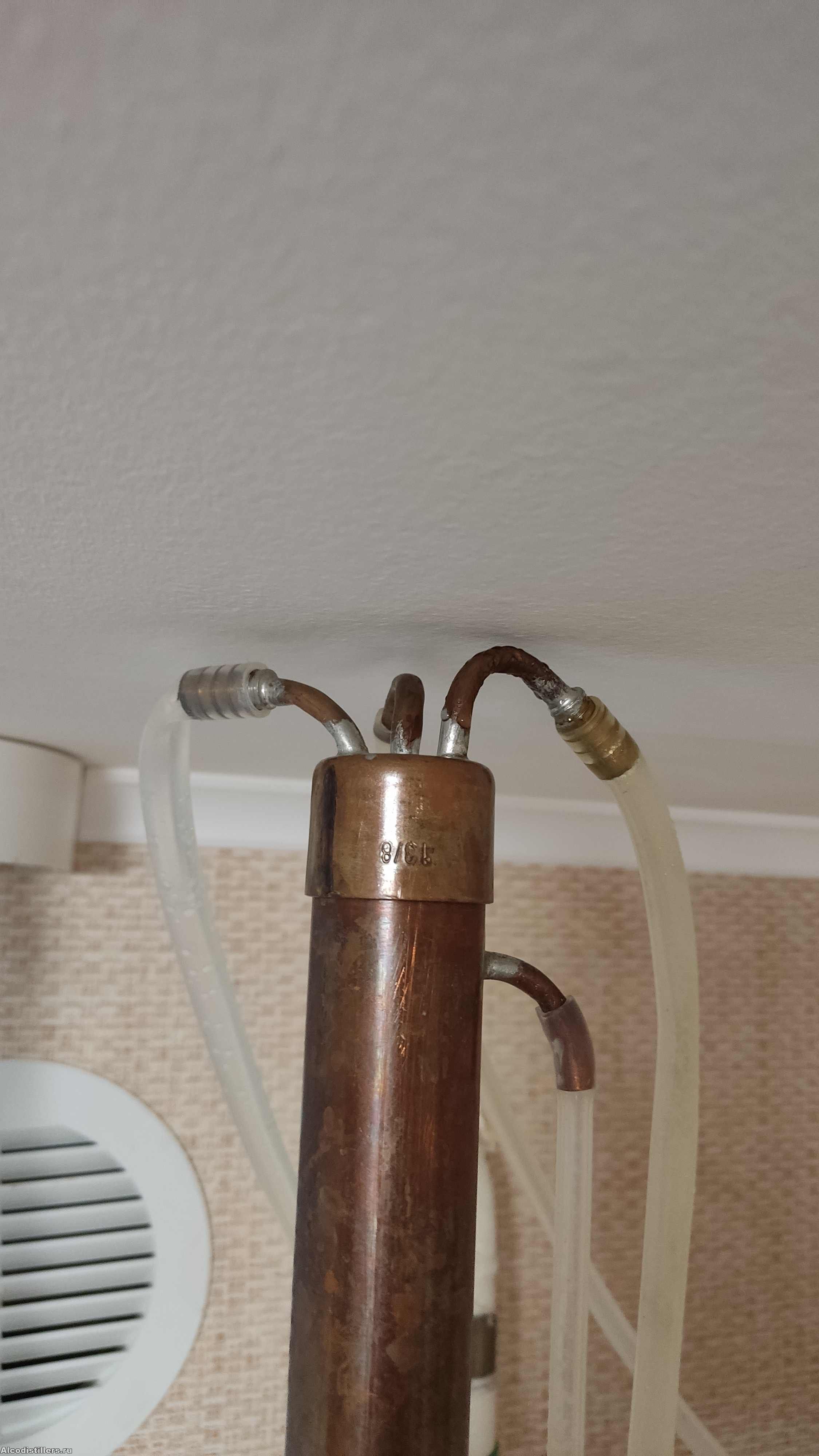

Итак, продолжается переход на 2", с той же головой.
Было, стало  :D Труба конечно пендец толстая получилась, утеплял по той же схеме, джутовый шпагат в 2 слоя, ушло пол километра почти o_O сверху трубный утеплитель, потом скотчем замотаю.
Седня набивал чистюлями, ушло 34 штуки, сколько насобирал, столько и забил.
Решил долго не тянуть и запустил на пробу. Залил на глаз 4 литра голов и 10 л воды. Запустил, в пленке по быстрому собрал 300 мл, потом начал искать предзахлеб. Искал долго, минут 40 *CRAZY*
В итоге пришел он только на 2700 вт по прибору. Но ТЭН стоял с дистиллятора, а он меньше по мощи, с ректификации на ремонте.
Когда самая вонь прошла и начало хоть немного пахнуть спиртом поиграл со скоростью отбора, на 2 л/ч при 20 гр показывало 96.1%. понятно что там не спирт.
В общем мочалок мало, надо добавлять, продувается легко, мощи много надо чтоб захлебнуть, завтра ещё пару пачек куплю. Скоро брага созреет, запущу уже все по нормальному.

VanoCHIN ©:
Можно заранее облудить изнутри кастрюли волшебным флюсом с оловом. Если не поможет и всё-таки потечёт, то можно заклёпки заменить на болты (из нержавейки, естественно), а между кастрюлей и основанием ручки проложить листовой силикон.
140
Re: CHINa РК 35/1500, медь на клампах
SLOG ©:
Не получится, там точками основание к кубу приварено.
Пусть пока работает, потом видно будет  :)
