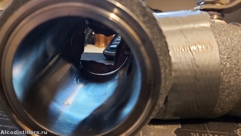

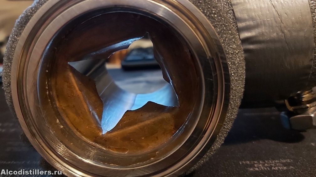

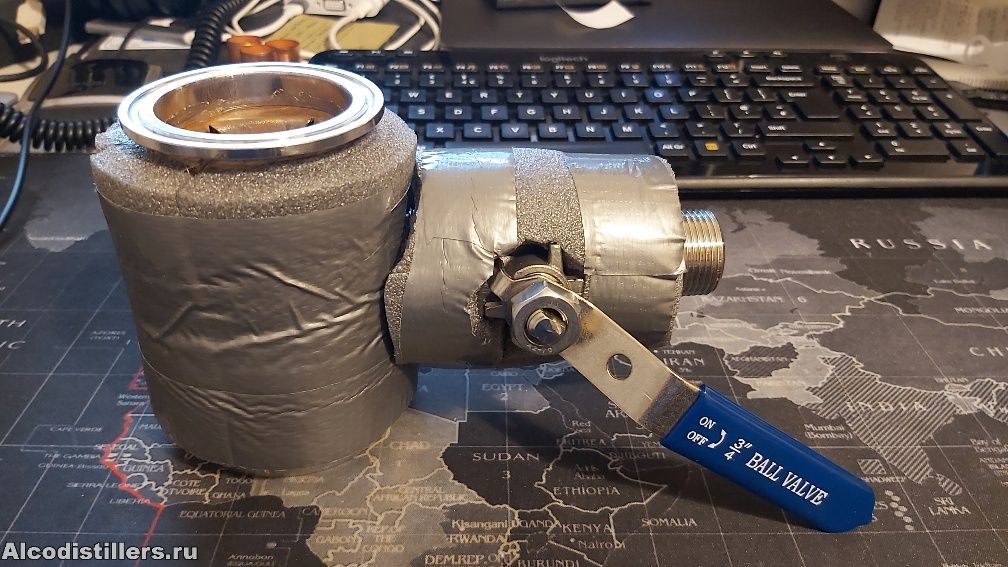

Ну вот - сделал я новую голову для моей коллекции, которая работает как чистая VM. Это значит что пар проходит голову и конденсируясь в дэфе сразу течет обратно в колону - на насадку. Здесь нет буфера флегмы.
Вот такие решения я принял для ее конструирования:
Здесь сделана диафрагма для 1) уменьшения сечения прохода пара; 2) для обеспечения стекания флегмы в середину насадки; 3) для защиты датчика температуры в голове. Это диафрагма решает эти 3 задачи. Сама диафрагма держится на 3-х болтах (для жесткости) и промазана по окружности силиконом - для герметизации стыка.
Я уже опробовал эту голову в деле - перегон СС из сахарной браги - в довольно экстремальных условиях (шторм, давление за 3 часа изменилось на 15мм)... Но про это я расскажу позже, когда будет больше время - и расскажу о моих впечатлениях...
Сколько не сэкономил на хвостах по средней статистике?
134 (2021-12-30 19:30:27 отредактировано d.styler)
Re: VM/LM комбинированная РК
не считал. Мог отжимать - но не стал, не делаю этого никогда, да и тут нужно было уже заканчивать и уезжать. Да и как сказал - день был не из простых. В следующий раз все посчитаю и лог приложу.
Да и имей в виду - это вообще моя первая работа на колонне без буфера флегмы - так что страшно было, часто глаза закрывал...  :D  *CRAZY*
Приветствую. А какое соотношение площади сечений диафрагмы и трубы получилось в простом узле парового отбора, что изготовил.
Хотя бы приблизительно, так как по картинке конфигурация диафрагмы довольно сложная.
Куб 25 л, Тэн 2,5 кВт. Колонна 1,5 дюйма,  Насадка мочалки- нержа 1300 мм.
