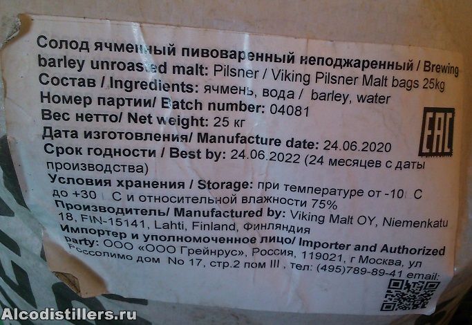

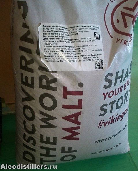

Кто сможет подсказать по этому солоду?
Пойдет на односолодовый,хочу сделать всё именно так как в шапке этой темы. *ns7*

Пойдет
Конечно пойдет. Хороший финский солод. Меня бы жаба задушила такой на виски. На пиво - это да!
Если халява то ладно если нет то за теже деньги шато дистилинг будет лучше.
Хватит и на виски и на пиво т.к. варю не большими объемами и очень интересно что получится в итоге,по цене 83 руб. 10 коп. за кг.,за доставку платить не надо,брал прямо с пивзавода :) Варка пива всего 20-22 литра.
Давай спецификацию его и посмотрим вместе.

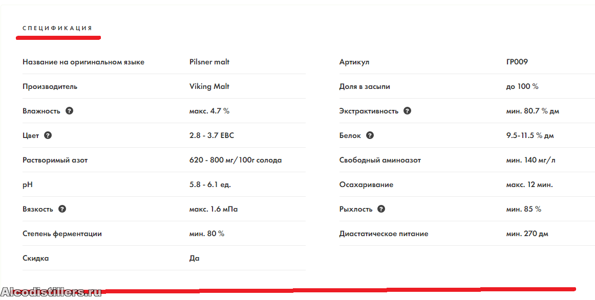

Вот что нашел в нете по этому солоду, а именно от Грейнрус  ,такой же у меня.

Sergey.Ignatovich, отличный солод для солодового виски  *THUMBSUP*
