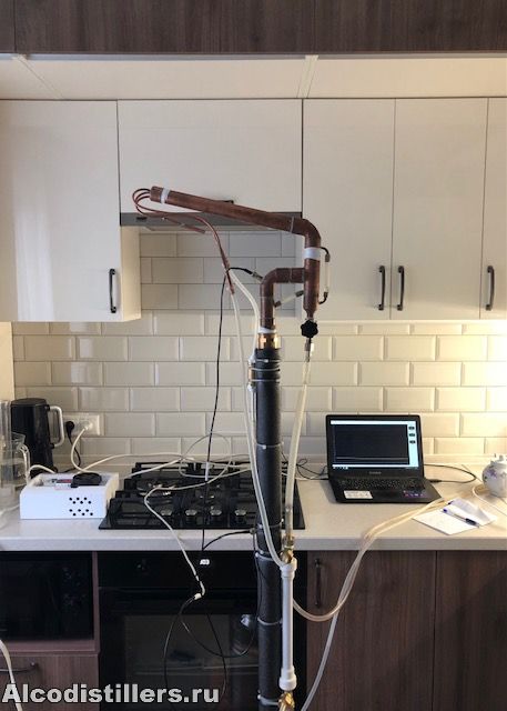

Доброго времени суток господа винокуры! Созрел и я до стабильной РК. Решился таки порезать свою БК 28 на голову с наклонным дефлегматором и узлом отбора, а для царги купил 1м 35-й трубы…
Итог:
Царга- 1м(забитая мочалками чистюля по всей длине по 40гр. 8шт.)

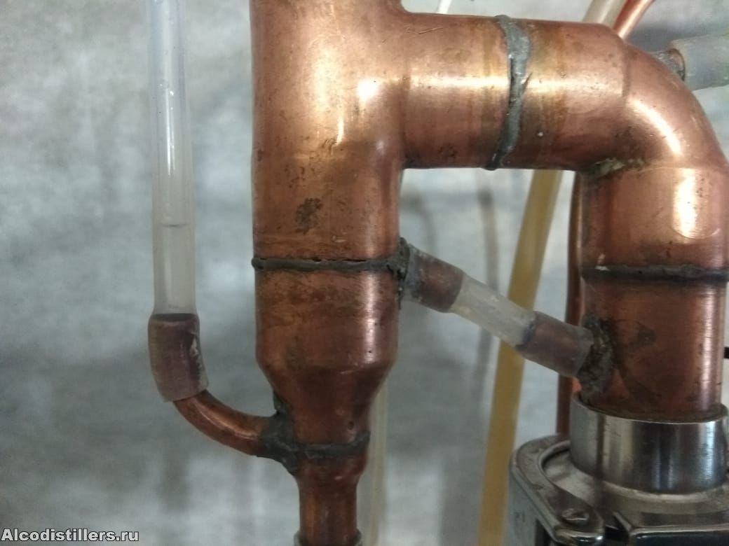

Голова с наклонным дефом и димротом из 5-ки 2.5м.
Узел отбора с объемом 25мл и трубкой возврата 8мм.
3 датчика температуры (верх, 2/3, вода)
Регулятор мощности РМ-2
ТЭН 2кВт.
Охлаждение через регулятор давления (выставлен примерно на 1 атмосферу)
