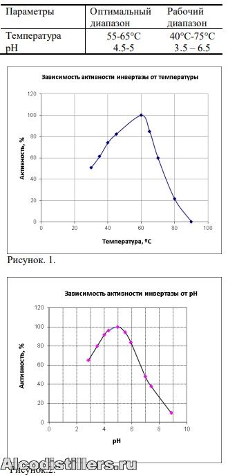

У меня подозрение, что при большой кислотности дрожжевая инвертаза будет пробуксовывать. Т.е. сахароза не будет дробится на глюкозу и фруктозу для дальнейшего усваивания дрожжами. Может кто поправит? Не надо ли частично погасить кислоту?
    size: 54.92Кб type: jpg
Re: Кизил, водка из кизила, технологии приготовления и рекомендации
olegts, специально ничего не гасил, как есть так пусть и будет. По моему всё зависит от дрожжей, эти я пробовал на разных фруктах, при разных температурах окружающей среды.
И вот в этом случае ещё и в очень кислом сусле. Результат одинаков во всех случаях, а случаев было на 500 гр дрожжей, или в переводе на объём больше 2–х тонн. ИМХО чем кислее( в пределах разумного) тем больше эфиров набродит. Вот скоро и проверю своё предположение.

Caddi ©:
olegts, эти я пробовал на разных фруктах, при разных температурах окружающей среды.
Спасибо за опыт, думал, что т.к. эти дрожжи винные, то заточены исключительно на фруктозу, буду знать :)  :)
