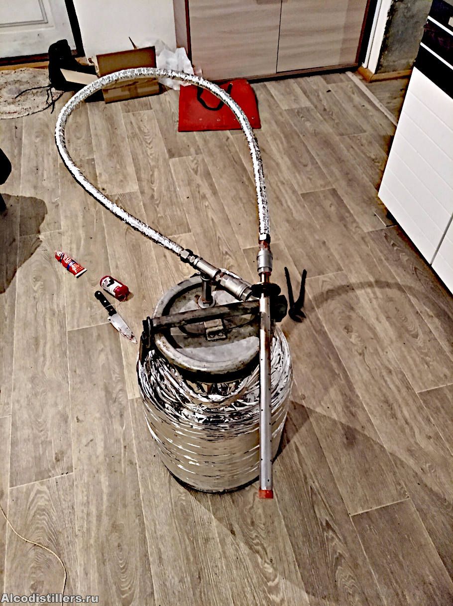

Первый день нового года был весьма хорош! Днем удалось сделать много полезного труда, а вечер ушел на изготовление парогенератора. Комплектующие собирал очень долго. А на изготовление ушло примерно 2 часа. Под фольгой несколько слоев джутовой веревки 2 мм. Барботер нержавейка труба полдюйма приварен к клампу 2 дюйма.  Отверстия 3 мм 30 штук равномерно со всех сторон. С другой стороны пластмассовая красная пробочка. Все съемное, разборное. Мыть будет удобно.
  Еще раз всех с наступившим новым годом! Пусть каждый день будет плодотворным!

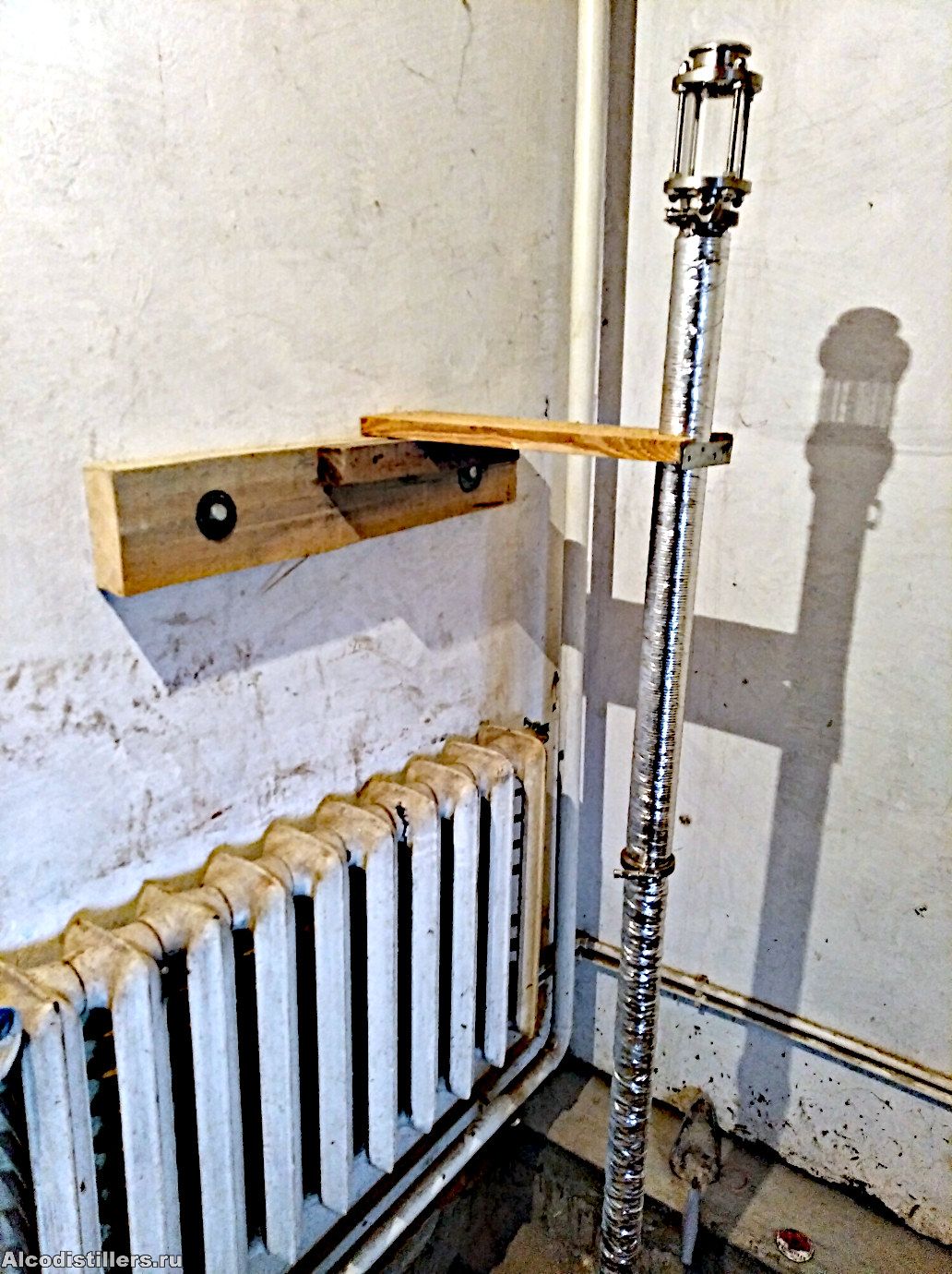

Сегодня сделал очень важную работу, которую запланировал давно. Теперь колонна будет стоять строго вертикально и очень устойчиво.
  Также утеплил царги джутом и сверху фольгой. Получилось добротно.
  Колонна получилась высотой 190 см (куб+100+15+75+диоптр+голова+дефлегматор).
Температурный датчик стоит на уровне 114 см
