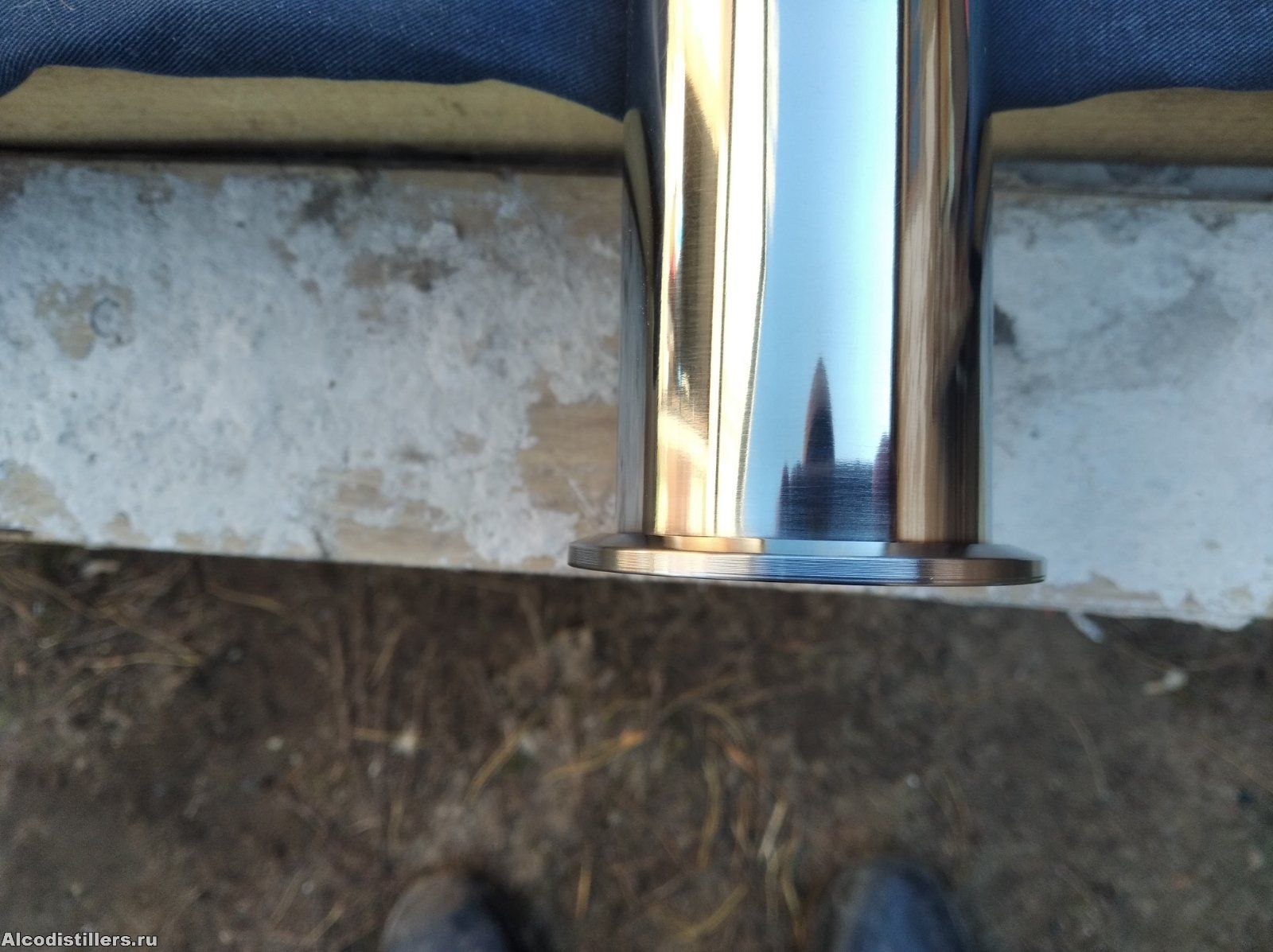

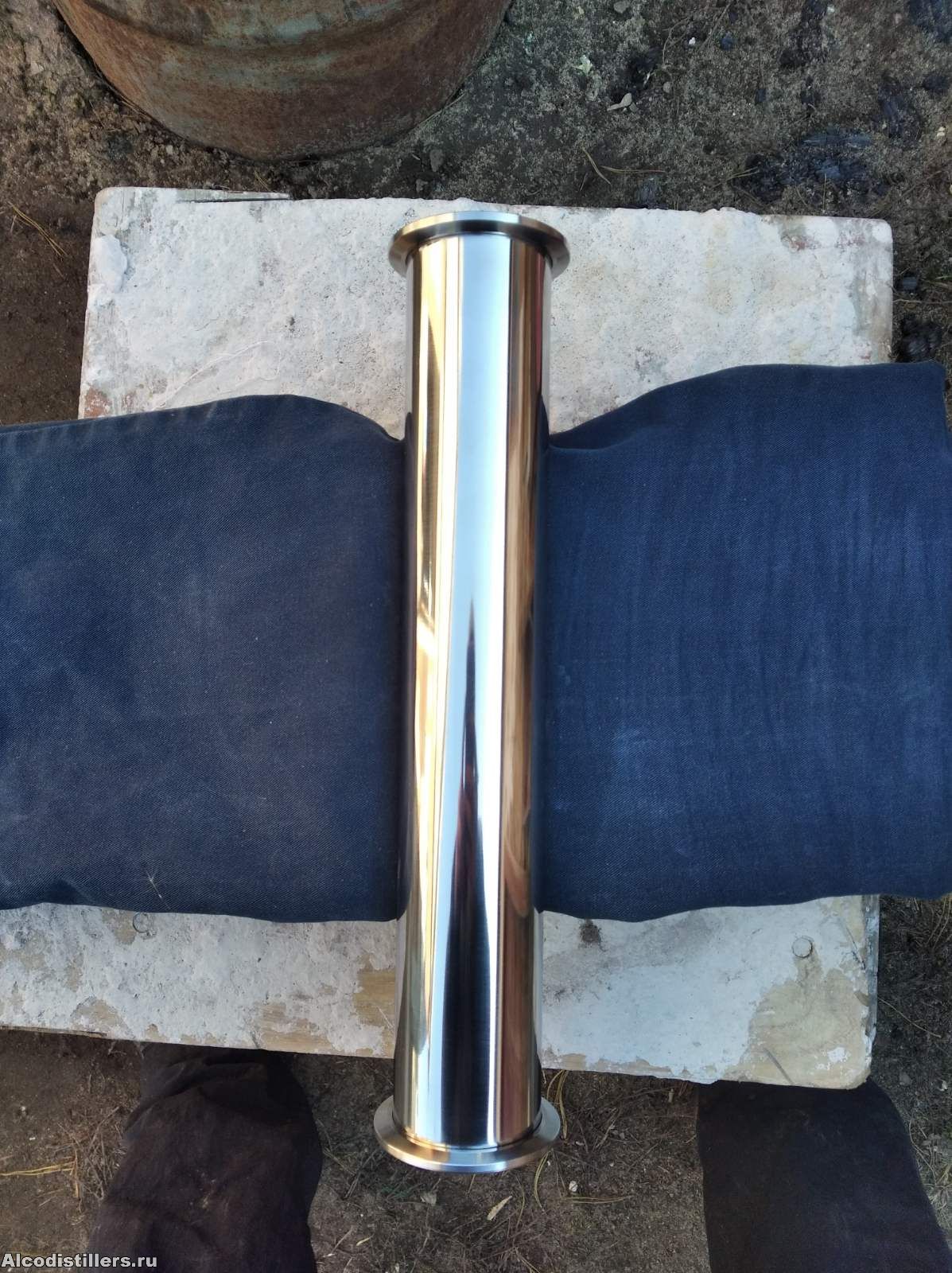

Ты смотри, подловил меня :)
Покупные колечки имеют упор для трубы.
Фото есть в телефоне, нашел(надо разобраться, как здесь вставлять фото)
А с сквозной проточкой я делал сам из заглушки клампа - отдавал токарю. (Было много заглушек и мало клампов, заказывать долго)
Это запало мне в голову, потому что я отметил для себя, что шикарно получается с таким швом. В то время, такие колечки не продавались!!!

22
Re: Стабильная ректификационная колонна от АД
deenMoon, я вас не пытался подловить, просто я знаю о чём говорил. И таких колечек как вы описываете в продаже нет, может лет 100 назад и были или будут через 100 лет, но с практической стороны «ваше» колечко очень проблемно хорошо сварить.
Поэтому в следущий раз прежде чем что то советовать проверьте свои слова сами и не надо вводить людей в заблуждение.
Хорошего вам дня.
23 (2021-08-12 12:49:49 отредактировано deenMoon)
Новичку я не навредил, колечки без упора он все равно не купит(нет таких)
А те что купит, будут с упором и все шикарно сварится без каких-то стыков внутри колоны.
