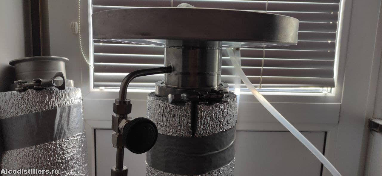

Благодарствую. Перечитаю на 2-3 раза. К следующим выходным приедет 30 см царга с гильзой под термометр, установлю под дефлегматор с узлом отбора (они совмещены (вложение), непосредственно под деф. не получится), проведу "учебную" ректификацию, задокументирую автоматикой в *.xlsx все температуры и АД, или просто в файл буду записывать интервально. Выложу, отпишусь. И вот по этим протоколам перегонки меня уже и запинают до состояния вероятного просветления  :D

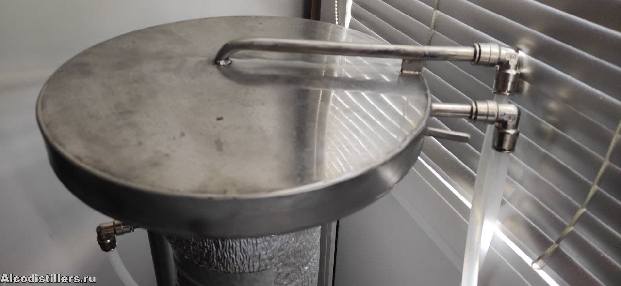

26 (2021-07-24 10:46:46 отредактировано Мотня)
Re: Трёхлитровая проблема
Из воздуха спирт качаешь?
Это приблизительные значения, средние. Перегонял как то рожь - дак там вообще 30-35% СС был. Да и сахарная брага всегда разная - нужно быстро - 20 кг, просто нужно 25-30 кг. Иногда перегоняю до окончания брожения. Да и грибки всегда разные. То прессованный воронеж, то турбы от брагмана.
Подскажи мощность установки в киловаттах плиз....
6 кВт, рабочая 2.4 кВт, тоже приблизительно, напряжение +/-20 вольт гуляет
покажи где у тебя ТСА?   И я так понимаю, что узел отбора в царге типа - / ?
УО приварен к самому дефу
    size: 49.51Кб type: jpg
Fortuna non penis in manus non recepe

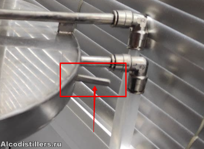

А трубка связи с атмосферой?  Плоский дефлегматор не новинка (кстати не оч эффективен, но это не принципиально), вижу вход-выход охлаждения, и еще две трубки, одна из которых без шланга..  ТСА должна быть сверху, не вижу ее..  *PARDON*
тут она
