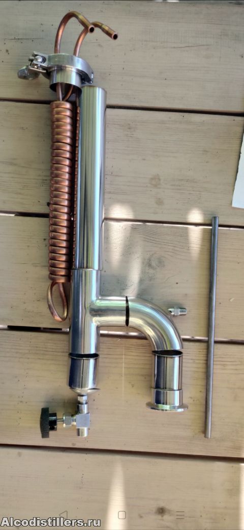

Привет всем. Наконец то собрал все запчасти.

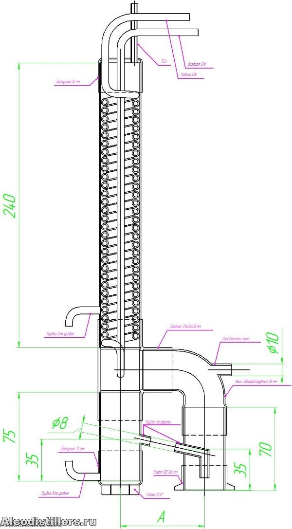

Парни вопрос, высота помещения позволяет сделать высоту царги 1.2м, делать ее 1.2 или оставить 1м? Есть в наличии 2 царги - 1м и 0.5м
Но также могу сделать и 1.2м, просто нужно будет клампы приварить. Вот и думаю, стоит ли заморачиваться. Есть ли смысл
может оставить метровую, потом к ней по обстоятельствам. а то сделаете 1,2 и все, обрезать жалко, увеличивать некуда..
Это максимум?
Да, это максимум

И ещё вопрос. Гидроуровень будет? А то там на фотке под него деталек нет.
Ок. Датчик температуры на высоте 2/3?
Да, будет. Из трубки 8. При сварке согнем.
Да

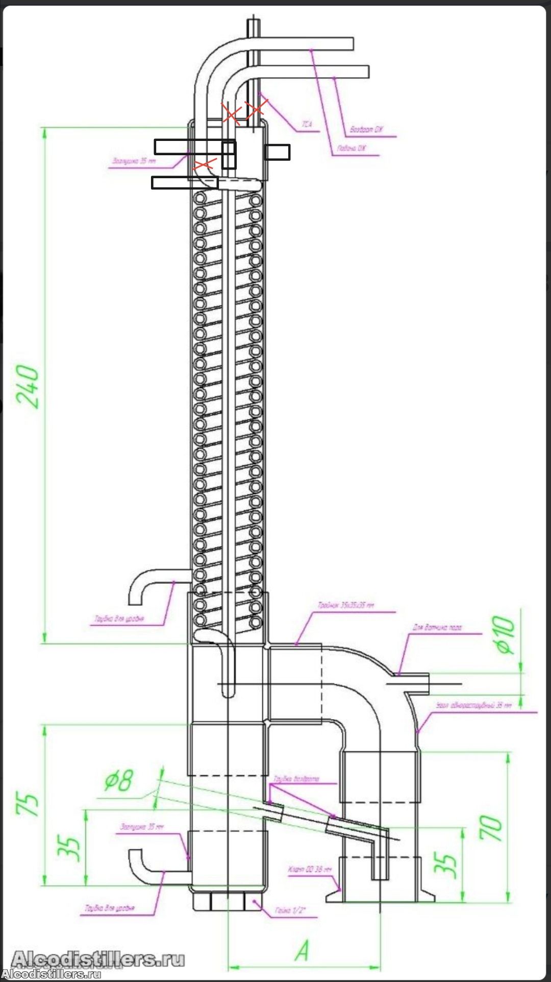

по этому чертежу
Хороший чертёжик
Да, это максимум
Спирта хорошего не получить на такой высоте. 1.5 хотя бы надо. В идеале иметь 2 царги: короткую метровую для ароматных дистиллятов и длинную для спирта. Каждый раз перетряхивать насадку быстро надоедает.

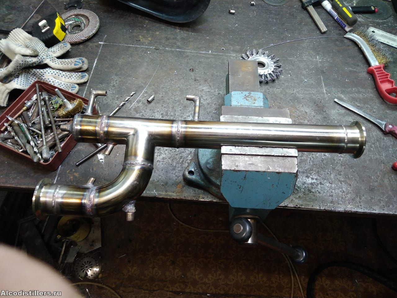

Я бы часть тройника к которой будет привариваться отвод укоротил, чтоб сама голова отбора была ближе к основной трубе, центр тяжести смещается.
nikeloader, хороший чертёж, но если сделать выводы холодильника и ТСА в бок, то можно ещё сантиметров 10 сэкономить:
В таком случае, получится царга 1.3 м и если правильно плотно набить насадку, то уже можно и спирт добывать, если такова цель преследуется. И если так, то согласен с коллегами, что лучше две царги делать, потому что менять насадку под разные задачи - то ещё веселье.. Быстро надоест, многие это проходили и я в том числе.
