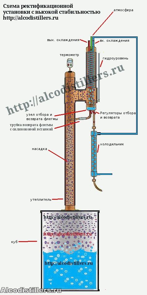

Отбор по жидкости, как я понял, либо к примеру игольчатым краном, либо элементарно зажимом, или электроникой (старт - стоп). Могу конечно ошибаться
доработать
Планировал автоматику "Старт-стоп", на клампы перекинуть, диоптр на царгу, или еще что нужно доработать?
сделать новую голову
какую посоветуете?
Такую?
    size: 121.48Кб type: jpg
Re: РК d35*1600мм. Нужен совет.
nikeloader ©:
"Старт-стоп"
Это худший вариант. Каждый стоп- это срыв процесса ТМО. Ухудшается качество. В колонне не должно быть рывков и срывов.
nikeloader ©:
Это способ организации отбора. А важен сам сепаратор или стакан отбора. Почитайте форум , разберетесь почему так.
nikeloader ©:
какую посоветуете?
nikeloader ©:
Такую?
У нас у подавляющего большинства сделано именно так. Это принципиально, а в мелочах реализации есть свои особенности.
nikeloader ©:
Да, отбор по жидкости, но конструкция не самая удачная. Минусы уже озвучены.
nikeloader ©:
На начальном этапе это лишнее.
nikeloader ©:
Если есть возможность, то лучше перекинуть, они удобнее.
nikeloader ©:
диоптр на царгу
Не помешает, хоть и не обязателен.
nikeloader ©:
Такую?
Да, поскольку проверена временем и огромным количеством людей. Нареканий нет.

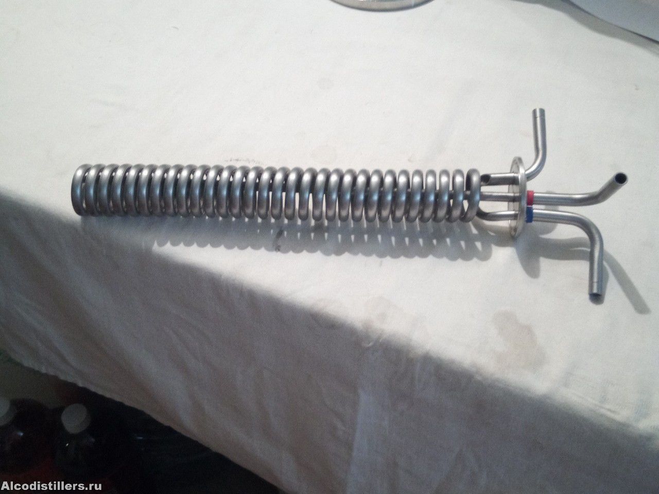

Решил попробовать реализовать голову РК из нержавейки. Подскажите, подойдет такой димрот (1.5") или все же медный нужен?
    size: 133.04Кб type: jpg
Пойдёт, конечно.  Медный поэффективнее, у меди телопроводность на порядок выше, ну и для зерна-фруктов предпочтительнее. На стали немного выше будет расход воды.
2"нс 1650 Дсд.
nikeloader, нормальный димрот, лишь бы по мощности прошел.
nikeloader ©:
такой димрот (1.5")
В димроте важен диаметр трубки и ее общая длина. Именно они определят общую площадь поверхности охлаждения. А диаметр корпуса уже вторичен.
nikeloader ©:
Медь нужна, но не обязательно димрот.В царге или хотя бы на пути где нибудь. Это для нейтрализации серных соединений.

Диаметр трубки 6 мм, длинна около 3.5 метров, 2- 2.5кВт должен утилизировать

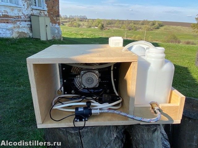

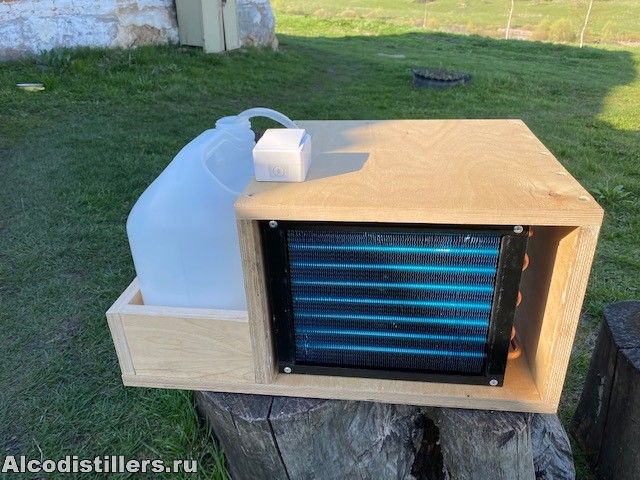

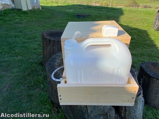

ТЭН - 2 кВт
Конденсатор BS-ACC-A2-120 B2,1
    size: 99.54Кб type: jpg
    size: 103.67Кб type: jpg
    size: 99.59Кб type: jpg
17 (2021-08-03 15:38:09 отредактировано )
Спасибо большое
Lemon ©:
ТЭН - 2 кВт
Интересно будет посмотреть результаты тестирования
