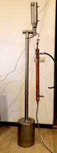

Привет Автору и всей честной компании.
Читал и здесь и не здесь, думал.
Итог на картинке.
Все выполнено аргоно-дуговой сваркой в том числе и медный теплообменник.
На фото видно припой на патрубке, это пришлось по быстрому подремонтировать последствия "дурной силы" надорвал патрубок при наворачивании гайки )) Подпаял, нарушил концепцию ))
Цель всего этого не получение напитков, а получение горючки.
Но как же было не попробовать... Попробовал.
Влил 4 тетрапака сухого кубанского вина.
Прогнал на 2 раза, первый раз до воды, вышло 45 градусов или около того, второй раз, как здесь написано, отрезал 12 процентов, по абсолютному алкоголю, в виде голов и получил 400 мл коньячного спирта, который пахнет лучше кизлярского коньяка.... что они продают?...
Ну а вообще в дальнейшем будет идти отгон головы + тело вместе, повторюсь, на горючее. Ну и из незамерзайки изопропанол буду доставать.
Все веселье для того, чтобы перевести мотоцикл на даче на спиртовое топливо ) В детстве с мотоциклами в мотосекции не наигрался, вот рецидив переживаю ))
Да, по фотке кажется что верхний узел приварен, на самом деле он съемный. Все разбирается на элементарные запчасти.
Медь варить, скажу я вам, то ещё занятие )) Изматерился весь ) Но научился в итоге ) И ещё 2 раза пытался снизу приварить донышко от китайского чайника на 2 кВт, второй раз почти уже готово было, но дрогнула рука ) А металл там 0.2, а донное колечко, в которое вваривал 3 мм, и к тому же донышко чайника с отбортовкой, внахлест никак не приварить, в общем убил пару дней на эту затею и ещё раз бы попытался, но чайника не нашлось, а специально покупать не стал т.к. бред )) Приварил в итоге просто донышко из тройки 12х18н10т. Буду использовать на газу, да на индукционке.

Нормальных коней они продают, просто знатоки их покупают в заводском магазине... все что вне его уже никакой гарантии :)
Я вот только не понял или просто не заметил... А краник регулировки отбора где? Без краника что-то качественное получить будет сложновато, точнее невозможно практически... разве только сырец с неплохим укреплением (вот типа коньячного спирта что было получено)   Атмосфера дыркой или я что-то тоже пропустил?  В насадке мочало?

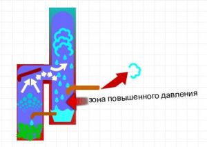

Я что-то туплю сильно... наверное у меня прогрессирующий маразм.  Можно просто рисунок глянуть в разрезе узла отбора с возвратом?

Рисунка в разрезе нет. Я дорисовал схематично перегородки в предыдущем посту, где конструктив головки. Сечение трубки возврата флегмы равно сечению трубки выхода пара а конкретно 31.4 мм кв., утекает она вся, какая до уровня возвратного штуцера натекла моментально в колонну, уровень выше расти не может. А выход пара расположен сразу над уровнем флегмы и находится в аэродинамической тени от свежей струи пара с колонны.
Надеюсь окончательно запутал ? .

Re: Ректификационная колонна с "бесконечным" ФЧ и паровым отбором

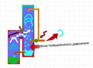

Примерно так или не так я понял задумку?
Это не то? Ректификационная колонна с паровым отбором
В целом так.

Тогда для стабилизации колонны нам опять потребуется атмосфера сверху, чтобы пока идет прогрев и переход от фазы к фазе мы могли перекрыть выход пара... допустим автоматически, клапаном или ручками...краном. После стабилизации уже не придется крутить нагрев и водичку... то есть просто один раз настроил стабилную работу и все... пошел отдыхать после того как термометр как вкопаный встал на одном значении.  Трубка атмосферы сверху лучше тоньше диаметром... да там честно говря и 1 мм будет достаточно.
Жрать такая конструкция и воды и жару будет знатно конечно...  по времени дольше, но по качеству думаю не хуже традиционного варианта.
Почти то, но тут по головам отбор лучше будет, их мало и они хорошо соберутся в стакане, а после отбора голов то самое.
