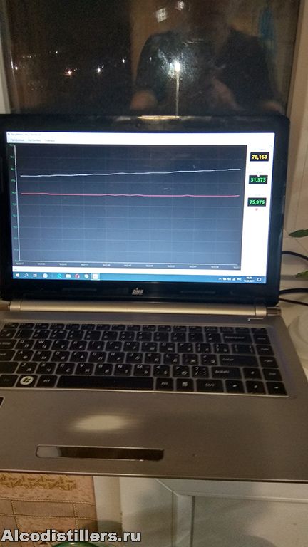

st ©:
Есть мысли, почему такая разница в отображении?
Конечно - в масштабе по вертикали... Насколько я помню - в ТМ делается дофига маржин сверху и снизу - в тм вэб график сам выбирает масштаб. При этом в ТМ ВЭБ происходит именно зумирование оси если данные это позволяют - то есть 2С могут просто размазаться на всю ось. В ТМ этого нет (как и в ТМА).

Re: Моя РК 35*1500M c наклонным дефлегматором. Александр.
Т.е. из-за разрешения монитора?
Jedem das Seine.
86
Alex62, Нет - выше добавил. Зумирование данных по вертикали.
ТМА работает безупречно. С TM-Web я понял, но ссылку давал на скрин именно ТМ и там очень даже хороший график.
Да и на главной странице с ТМ в первом посте тоже всё нормально, а тут... Информативности ноль.
Вот и задаюсь вопросом, почему одна и та же программа по разному отрисовывает.
88
st, я тоже хз, экран там показан не полностью, можно гадать что до этого там был рост Т и поэтому график не масштабировался...
89

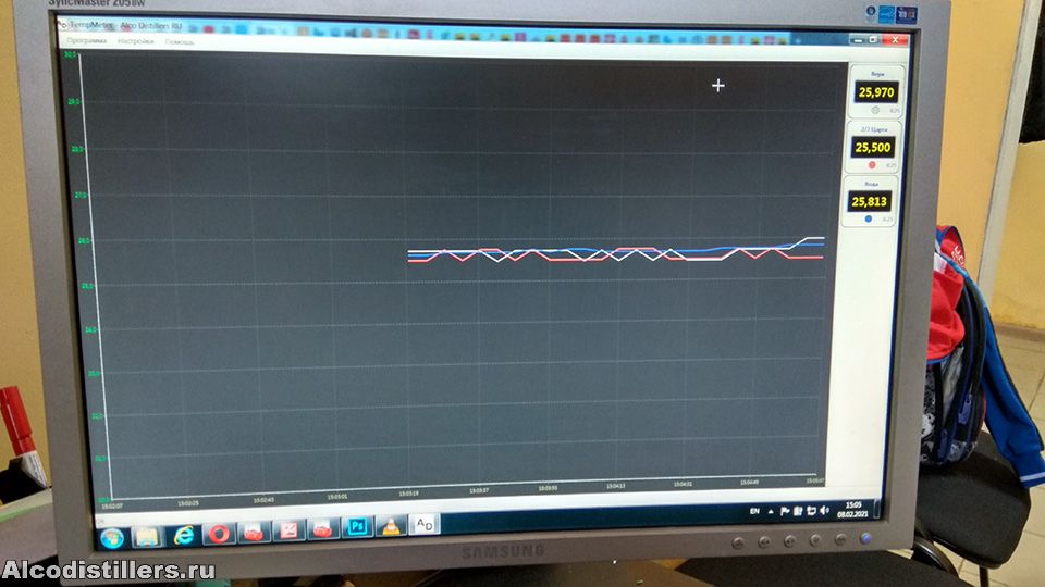

Так лучше?

90
Alex62, да - но все равно странно что не меняет масштаб...
91
А из за java может такое быть?
Alex62, какая версия установлена?
92
st ©:
Сейчас не скажу, вечером нужно дома уточнить.

93
Alex62 ©:
Нашел фотку
Белый и красный график нормально отрисованы, а синий нет. Видимо надо в настройках покопаться.
