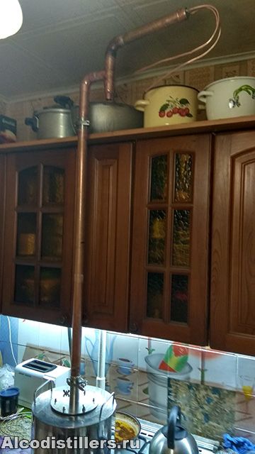

И вот, после усиленного трёхмесячного изучения теории я потихоньку начал переходить к практике. Да, ещё в процессе изучения, пытаясь хоть как то немного повысить качество своего напитка:
городил вот такой огород.
Так я постепенно созрел до постройки своей РК.

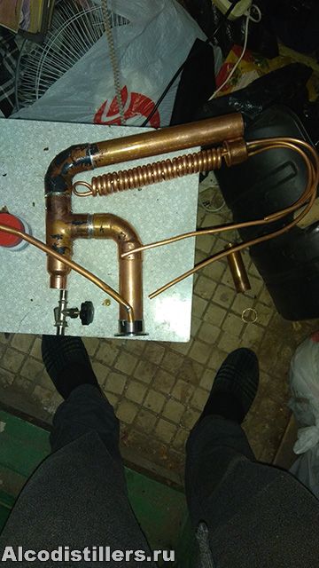

Скрутил димрот 3,5 м с хвостами, крутил на длинный свечной ключ 19 мм, в 35 трубу хорошо вошёл. По задумкам будет стоять Тэн 3 кВт U-образный, должен подойти.
За следующий вечер спаял голову и царгу.
Тут немного накосячил, димрот по запарке припаял в другую сторону, замучился перепаивать.
Сейчас голова в таком виде:
вечером собираюсь доделать. Если есть какие-то мысли, что можно изменить, исправить-буду рад конструктивной критике.
