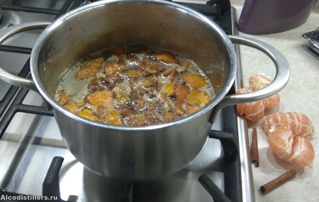

1. Варим крепкое кофе
2. В горячий кофе добавляем шкурки от мандарина.
3. Добавляем сахар и растворяем, помешивая.
4. Варим на медленном огне 1 час.
5. Полученный сироп охлаждаем (получится очень густой сироп).
6. Сироп выливаем в дистиллят, размешиваем и удаляем мандариновые корки (просто из сиропа их удалить проблематично, сироп очень густой). Добавляем ванильный сахар и корицу.

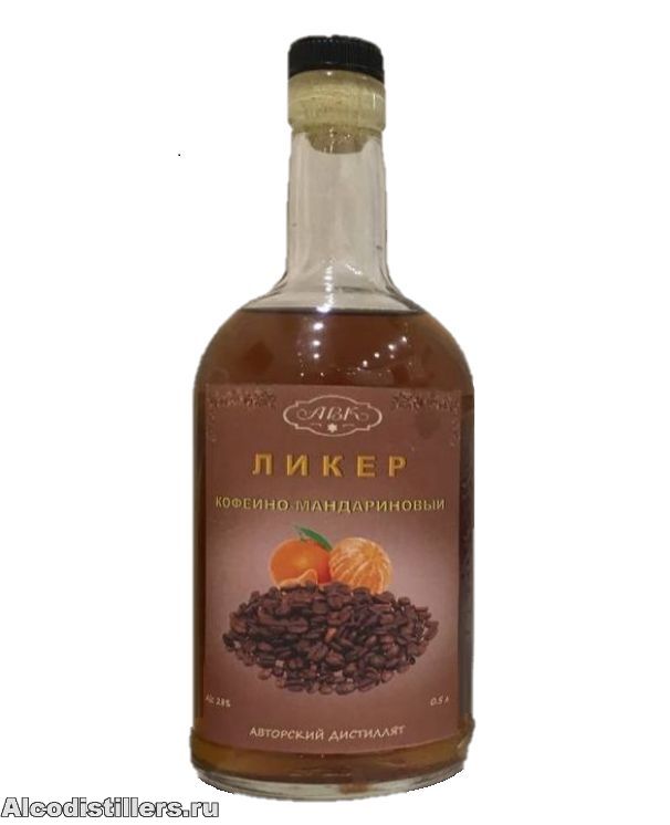

Если кому нужна под Новый год красивая этикетка:
Вот как-то так это выглядит на бутылке:
