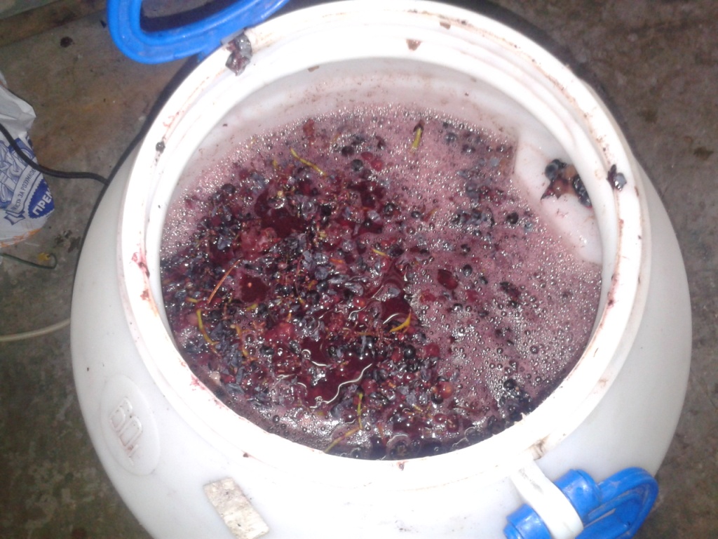

devil-arz, как забродит, шапочка поднимется, помешай... На следующий день уже можно так-то откидывать всю мезгу, но больше 4 суток не держи... чем дольше держишь, тем больше переходит веществ с жмыха, тем сложнее потом осветлять вино... в случае изабелки ещё и пектина много, но от него никуды не спрятаться..  Сахар замеряй и корректируй если его мало (советую фруктозой), по калькулятору можешь посмотреть сколько тебе на выходе надо, но меньше 9% не делай...  После подбраживания мезги и отжима, гидрозатвор обязательно!
102
Иван, попробую шлангом слить просунув его через эту "шапку".
В то что останется воды и сахара для чачи, предварительно взвесив сколько осталось мезги, отжимать не буду.
Сейчас бродит ровно сутки.
Ни сахара ни воды не добавлял.
Только вот не измерил общий сахар и Ph после объединения покупного и своего винограда.

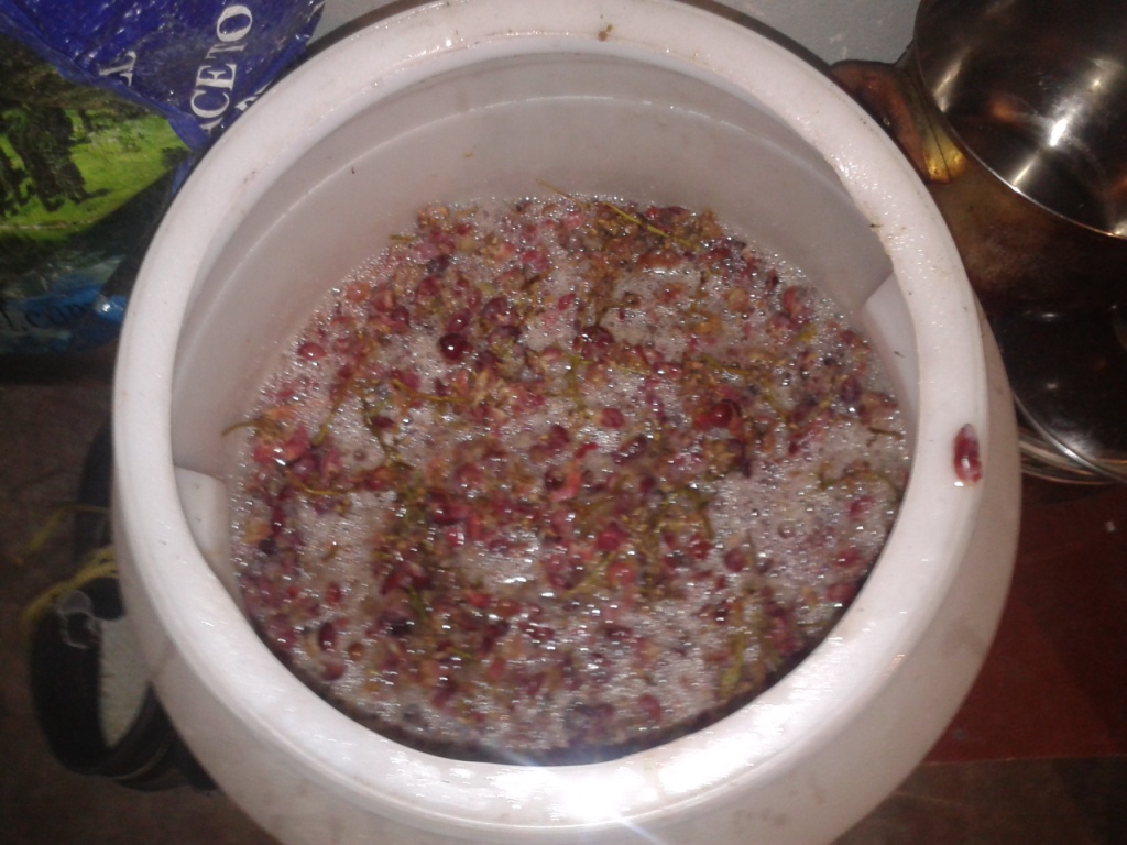

Слил сусло в пластиковый бутыль 19 литровый (пока, потом перелью в стекло), по весу вместе с бутылкой получилось ровно 13кг.
Жмых влажный весит ровно 10кг вместе с пластиковым ведром на 33литра вроде, добавил в него 3кг сахара и 15 литров воды, на чачу будет.
Вот этот жмых надо через какое то время удалять или можно оставить до полного выбраживания?
Гребни уже поздно доставать или потом можно из них сделать элексир молодости?
104

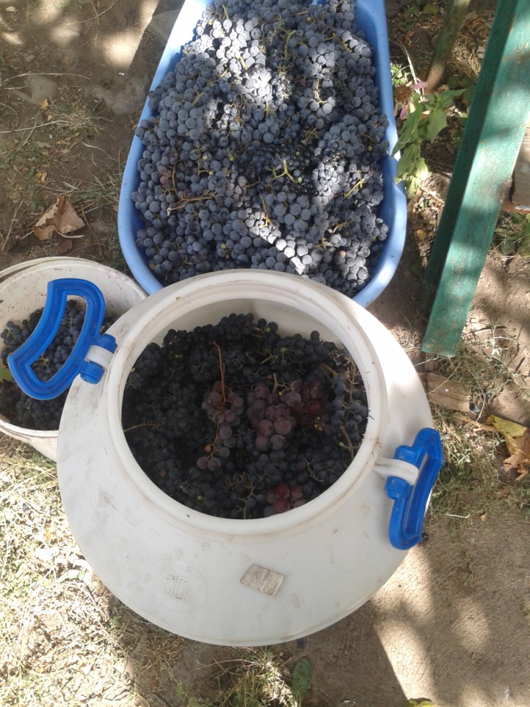

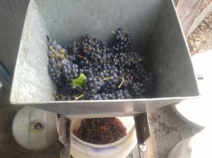

Собрал на выходных урожай не много в этом году
еще одна бочка не попала в кадр. Виноград винный не знаю названия синий
ведра 4 получилось изабеллы

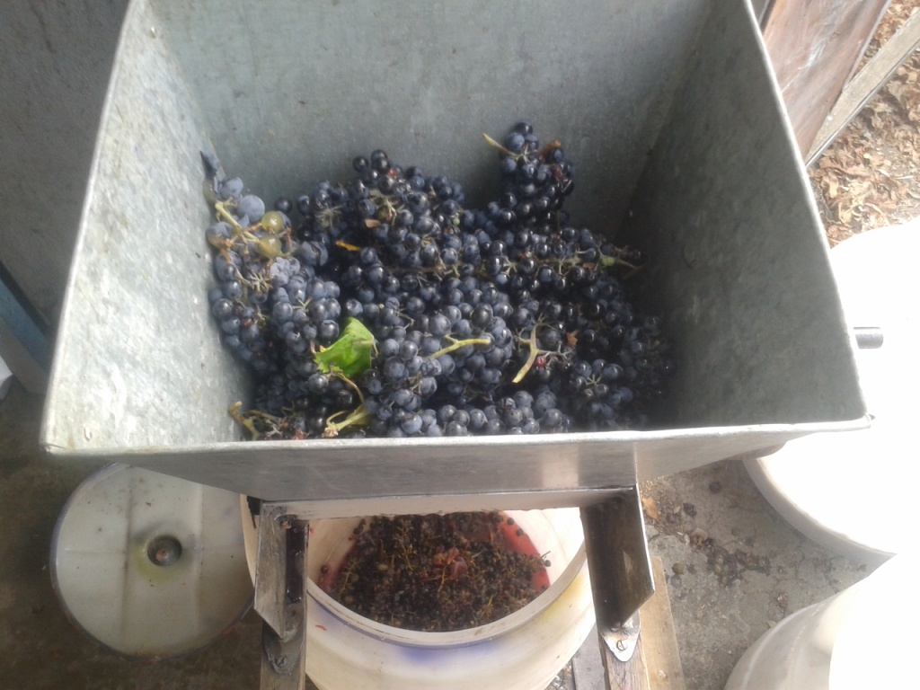

перекрутил все это  мельничкой
поставил разбраживатся

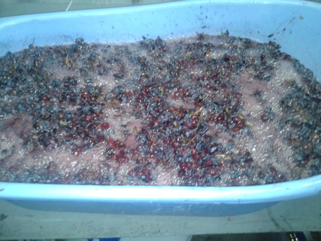

процесс пошел, второй день

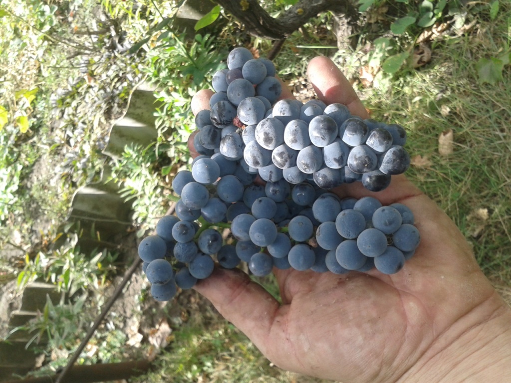

кто что скажет по Изабелле, дня четыре назад давил руками на чачу, руки чистые. Сегодня раздавил еще пару кило, руки синие. Созрела что ли? На вкус значительно слаже, но сахар в этот раз не замерял

А фиг его знает, изабелла изабелле рознь. У меня на даче тоже изабелла, но кислоты в ней много, жать лучше в перчатках или блендером, иначе руки синие и чешутся потом.

Есть такое дело... чешутся очень даже и бывает шкура иногда слезает, кожа потом как у младенца  :)
114
Если без перчаток, то руки не просто синие, какие-то ядовито-сине-фиолетовые. Неплохо соком лимоном смывается. Я LOC-ом амвеевским отмываю без следа.
