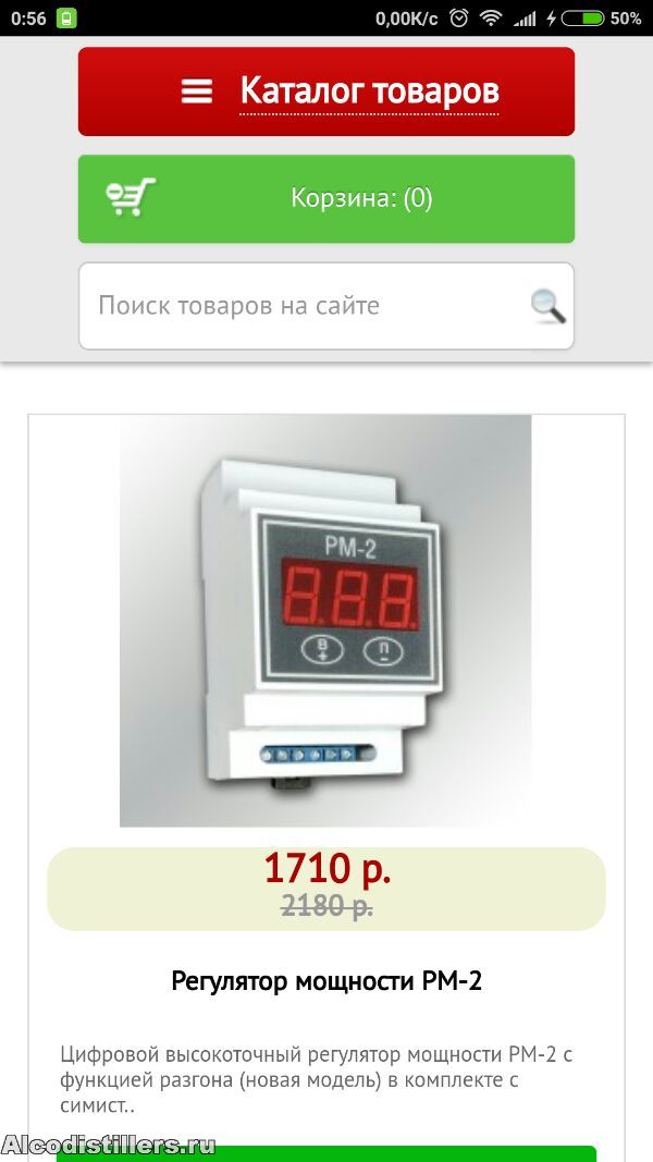

Понял, спасибо за советы всем. По меди - заказал, жду пока. По припою с содержанием серебра - взял что нашел у нас в городе, большего процента серебра нету, а если есть, то цены очень сильно кусаются... жаба меня душит прям вообще...
Про РМ-2 - я так понимают вот это надо мне купить?
Donatello ©:
..я такое заказывал практично очень...
Занимаюсь этим вопросом... то же думаю подобные соединения поставить.
    size: 55.9Кб type: JPG

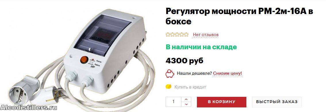

49
Re: Моя первая РК колонна с наклонным дефлегматором
semen1975 ©:
Лучше это:
Остальное сам соберёшь, там просто всё.

50
semen1975, РМ-2 дорогой больно я свой покупал за 1700 ну он попроще выглядит. По сути блок к нему охлаждение и провода сам допиливал. По нерже имеет смысл видосики посмотреть, там вроде несложно, но есть определенные нюансы.
Donatello ©:
Там их два вида, один 1700 стоит, другой 1800. На втором шесть клем, на первом четыре. Тему, которую мне выше скинули, там схема подключения с шестью клемами. Получается нужен второй?
Donatello ©:
Все очень очень просто и с РМ-2 и с USB-термометрами...
Я понимаю что просто, но я с этим вообще не разу не сталкивался... легкий шок для меня. Понимаю, что нужно, иначе никак нормально работать не получиться, но все равно трудно... туго все идет пока... но борюсь....  :D
56
semen1975, 4 клеммы- без режима разгона. 6 клемм предусмотрен режим разгона. Лучше с разгоном.

semen1975, в случае 6 клемм запарки сняты. Достаточно поставить тумблерочек и соединять две клеммы, режим полного открытия симмистора уже предусмотрен в схеме.
Разгон удобен, но необязателен. Для изменения установки мощности в РМ-2 нужо сделать ряд манипуляций кнопками.  Сначала выйти в режим регулировки , потом нажимая кнопку уменьшать или увеличивать установленное напряжение на выходе. Грубо говоря одно нажатие изменит выходное напряжение на 1 Вольт. При режиме разгона просто включается тумблер, симмистор открывается и получается максимальная мощность. Как только сырец начал кипеть нужно снизить мощность, тумблер переключаешь и устанавливаются последние установленные значения мощности. Т.е. значение , которое осталось с предыдущего раза работы с колонной.
