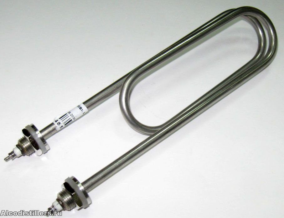

semen1975, ссылок на магазины не надо...
Тэн рекомендую А образный из нержавейки, они есть и на 4 киловатта и на 2 и на 3. Стоит примерно 500 рублей. Кубы тоже без "чёса" искать, тогда на форуме можно найти ой как дешевле... Тэн сам поставишь, они даже с прокладками комплектуются.
    size: 53.69Кб type: jpg
