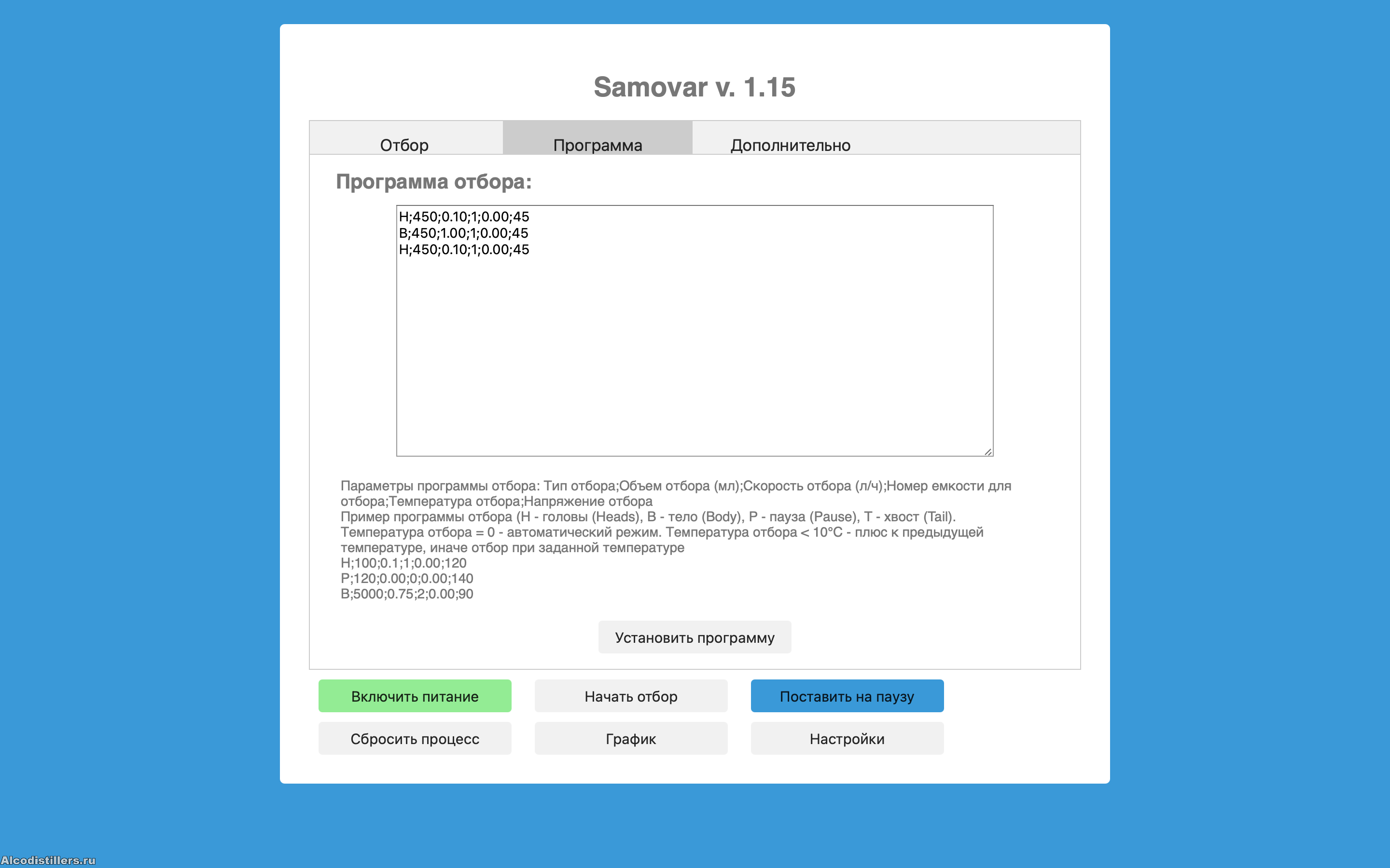

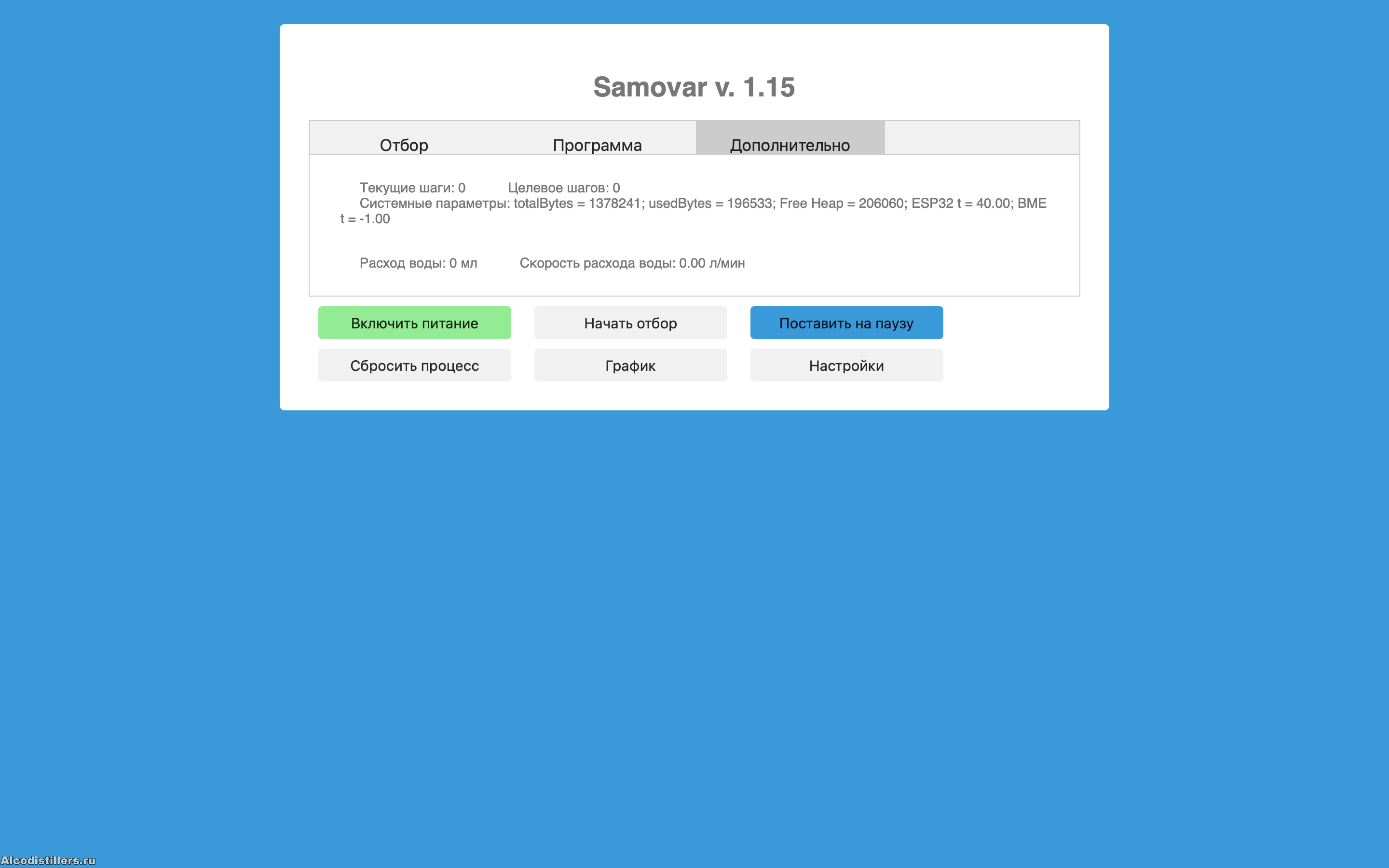

Изменил интерфейс Самовара и настройки.
  1. Раньше температурные датчики цеплялись по возрастанию адресов. Теперь в настройках нужно выбрать адрес для каждого датчика.
  2. Можно сохранить настройки (настройки - вкладка прочие - сохранить настройки), и восстановить их при необходимости.
  3. Установку программы отбора вынес из настроек на основную страницу на вкладку Программа, стало удобнее.
  4. Технические показатели на основной странице вынес на вкладку Дополнительно.
  5. Изменилась строка со статусом работы. Сократил текст, и расширил статусы при разгоне и стабилизации
Изменения касались только работы интерфейса, логика не менялась. Новая версия доступна на GitHub.
Не забывайте устанавливать не только сам скетч, но и интерфейс.

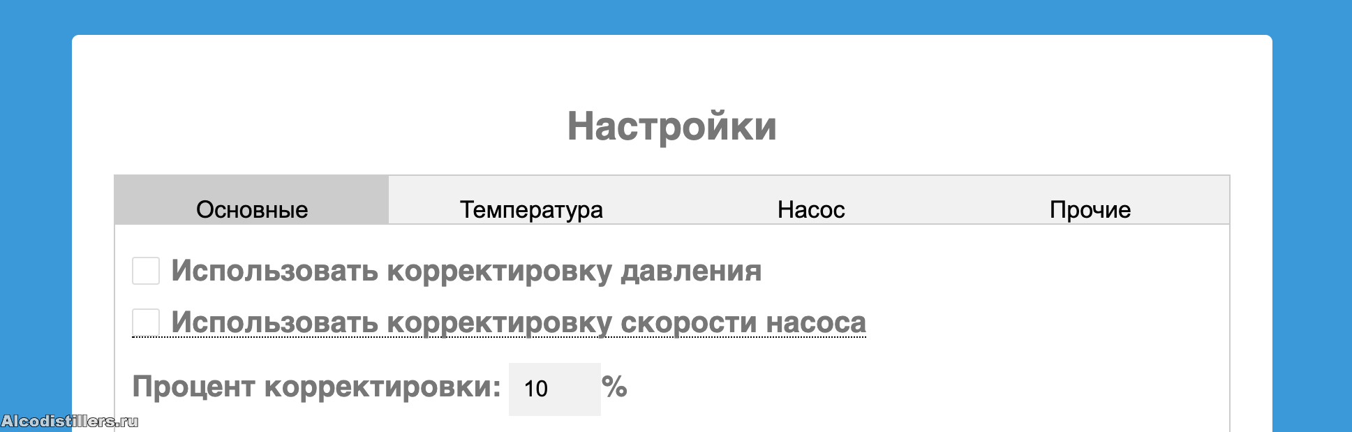

Понравилась идея в соседней теме: Узел отбора на перистальтическом насосе
Реализовал в Самоваре. В настройках можно выбрать галочку - Использовать корректировку скорости насоса, и задать процент, на который будет снижаться скорость отбора.
