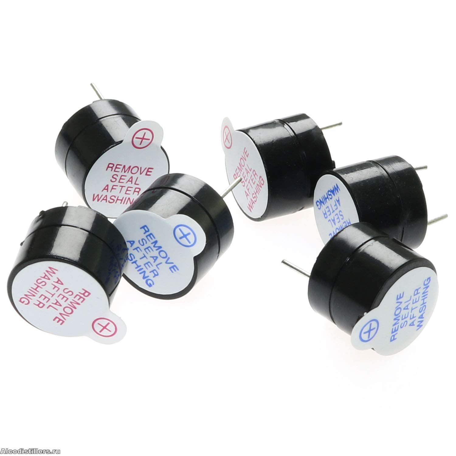

Это что за зверь такой?
Активный зуммер 3 В Tmb12a03.
    size: 97.14Кб type: jpg
Электроника: Самовар + стабилизатор от JohnJohnov
323 (2021-10-28 14:35:21 отредактировано Санëк)
Re: Проект "Samovar" автоматика для ректификации и дистилляции
Так у меня такая же :)  только на 12v, видимо

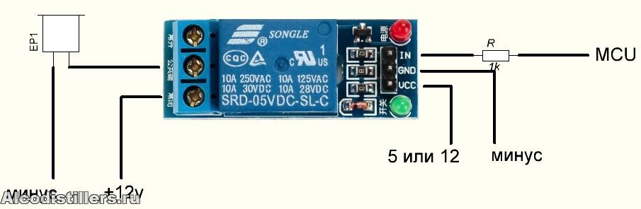

Думаю можно подключить через одноканальный релейный модуль на 5  или 12 вольт.  Поскольку зуммер активный ему достаточно только подать нужное напряжение.
    size: 40.04Кб type: JPG
    size: 38.29Кб type: JPG
Через такой можно и звонок школьный подцепить, советских времён  :D

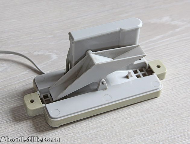

Добавил режим управления бражной колонной (идея dmytry), ошибка связана с этим режимом. Исправлена в новой версии. Режим еще на стадии доработки, но уже понятно, что можно в полуавтоматическом режиме управлять БК. Если научиться считать скорость выхода спирта из БК, то и БК можно будет автоматизировать. Пока же Самовар для БК может предоставить эквивалент крана, регулирующего скорость отбора на РК.
Суть идеи: управляя скоростью насоса, подающего воду охлаждения, можно управлять скоростью отбора БК. Идея проверена, точность высокая, сложно только оценить скорость отбора.
Первый вариант, как считать скорость отбора: использовать датчик количества осадков, типа такого (идея пробегала на форуме)
и плюс к нему еще оптический датчик, который будет определять, что спирт капает, без него, из-за задержки в подсчете количества осадков сложно будет понимать, что отбор идет на низких скоростях.
Второй вариант - использовать весы, на которых будет стоять кружка Пифагора. Наиболее простой в реализации алгоритм, и без проблем будет работать фракционное разделение. Т. е. можно полностью автоматизировать процесс, как и на РК. Сложность только с самой кружкой Пифагора. Думаю, 3D принтер должен справиться с задачей.
