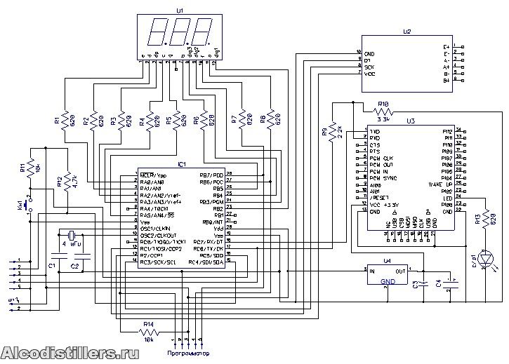

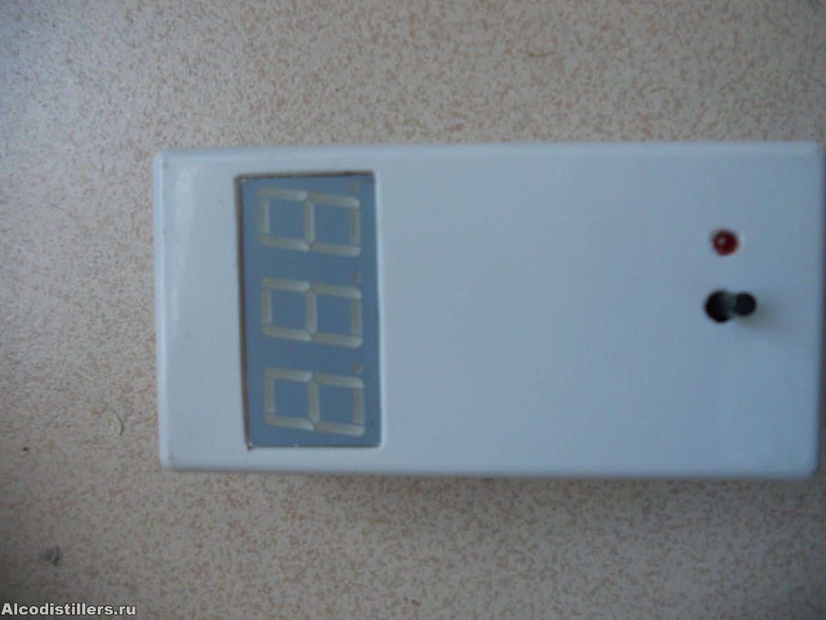

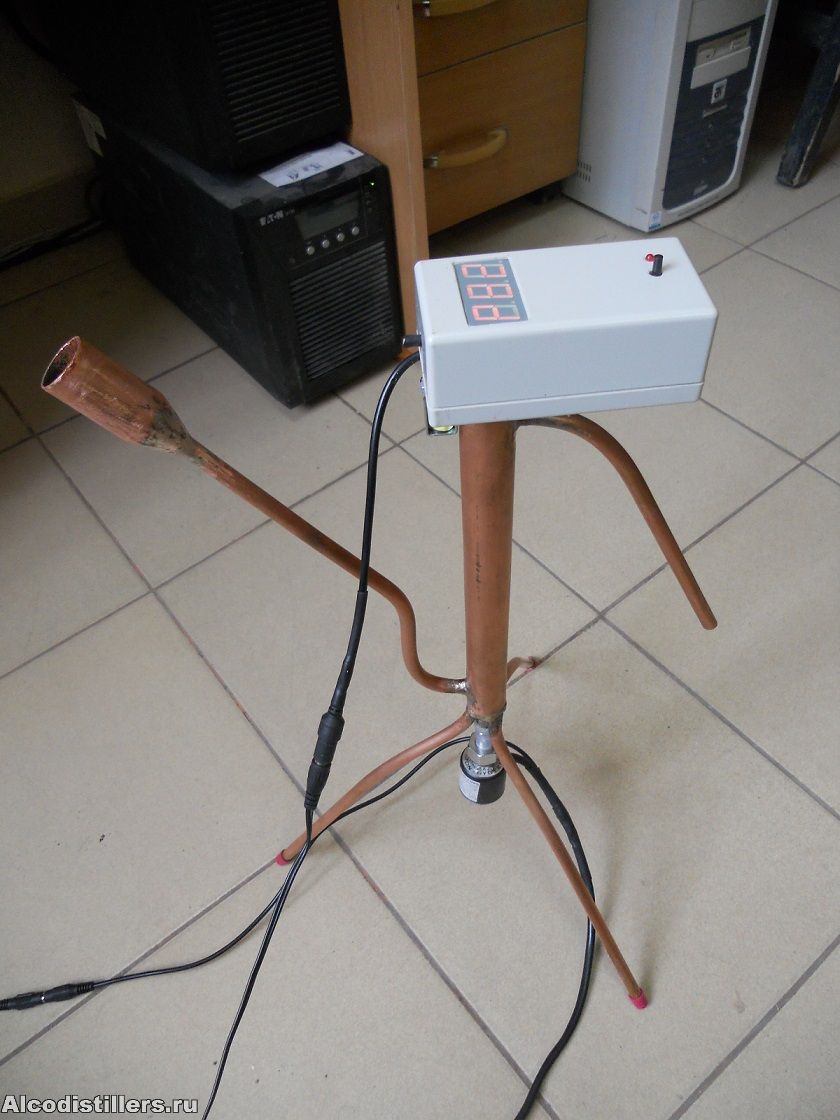

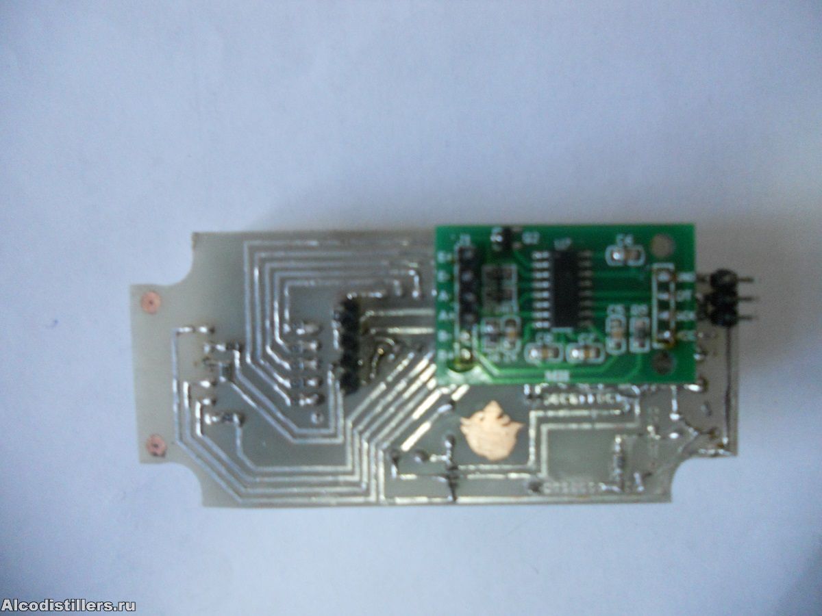

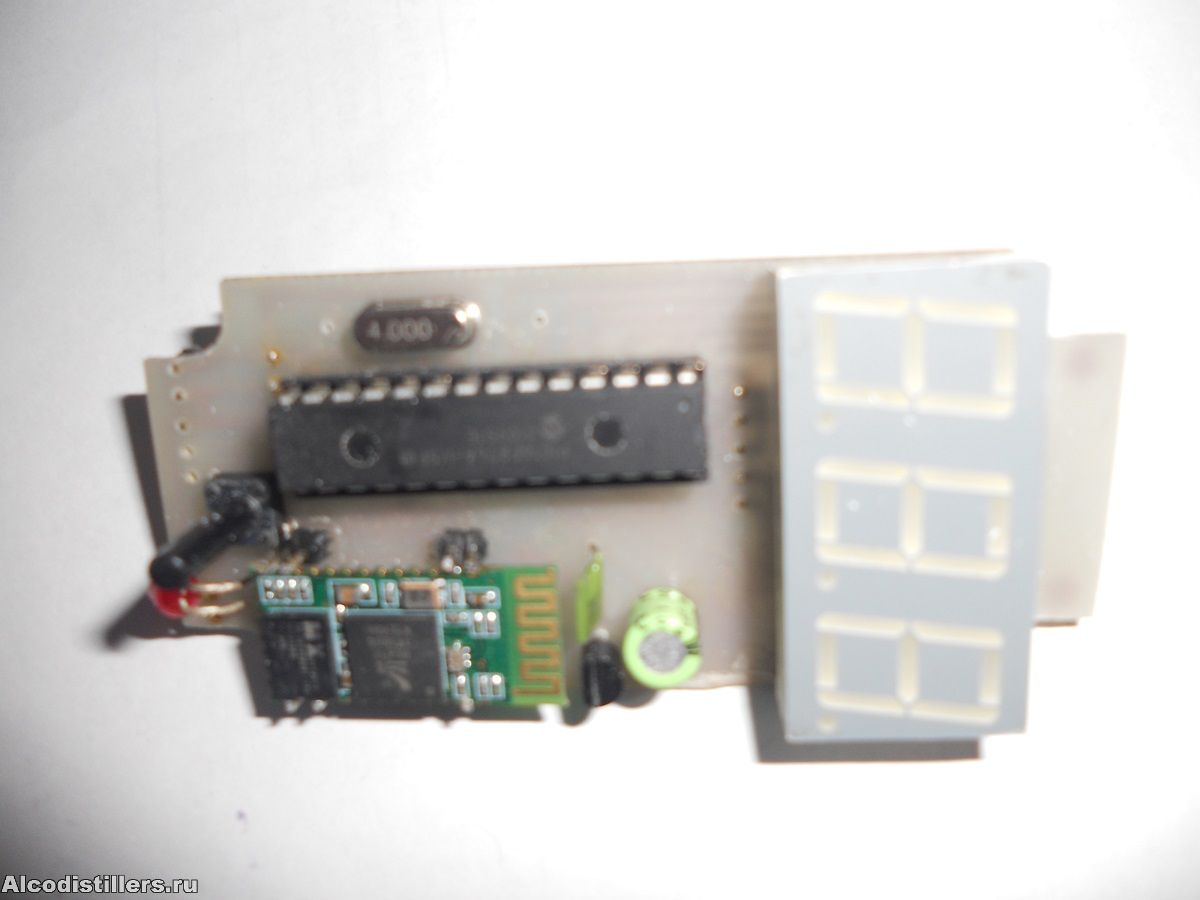

Просмотрел много информации по измерению содержания спирта на выходе и тоже решил что нибудь сделать.
Хотя методы электронного измерения емкостной и резистивной составляющей жидкости более предпочтительны, наверное, я подумал, что, для тренировки можно использовать схему с тензодатчиком и поплавком.
И так что получилось у меня и какие выводы я сделал.
Электронно-механический попугай состоит собственно из стандартного попугая и поплавка в нем. Электронная схема содержит плату на PIC контроллере с пристегнутыми модулями весов(HX711) и блютуз (HC-04), тензодатчик, датчик температуры,соленоид для автоматического обнуления показаний, клапан аварийного сброса. Тензодатчик от весов-ложки 0,1-500 г., температурный DS18B20, электро клапан на 220 в. Емкость попугая 70см3, объем поплавка 40 см3,соответственно объем жидкости 30 см3.
Для измерения таких объемов чувствительность нужна около 0,1 гр. что не совсем хорошо особенно в жидкости с малым содержанием спирта, поэтому данным устройством измерять можно  с погрешностью +-2 процента содержания  и частым обнулением весов.
В устройстве предусмотрена ручная проверка нуля и кнопка  обнуления  и автоматическая с помощью соленоида с интервалом 1-20 мин.Также предусмотрена  температурная коррекция результатов, Результаты выводятся на индикатор со сменой температуры и содержания и интервалом 5 секунд. С этим же интервалом данные отправляются на  порт блютуз. Через него также загружаются конфигурация блока. Есть возможность подключит внешний контроллер.
Выводы:
Устройство работоспособно. Если увеличить Объем поплавка до 400 см3 измерять можно даже десятые доли процента.  Вес поплавка не  сильно важен главное чтобы он уверенно плавал в спирте, важнее разница между давлением на датчик весов между спиртом и водой, при 400 см3 разрешение как раз будет около 1 грамма на каждый процент спирта. Датчик весов при чувствительности 1 гр у меня стоял 12 часов без обнуления.
