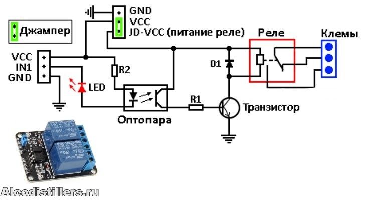

К ESP32 можно подключать модули реле на 5 вольт или на 12. На модуле обязательно должен присутствовать джампер-переключатель JD-VCC.
Принципиальная схема на примере одного канала
Для подключения к ESP:
ОБЯЗАТЕЛЬНО! Снять джампер.
- На GND подать минус от источника питания для реле (5/12 в)
- На контакт JD-VCC подать плюс от источника питания для реле (5/12 в)
VCC – подключить к +3,3  ESP32
IN1(2) – подключить к нужному  выходу ESP32
Для полной гальванической развязки второй вывод GND модуля реле  к ESP не подключать.
В основном, исполнение модулей реле: Low Level Trigger (LLT - Низкий уровень переключателя, по умолчанию включено).
Это значит, что для включения реле на входе управления реле (IN1) должен быть логический "0".
При подаче логической "1" на вход (IN1) реле отключается.

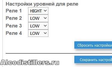

Что бы управлять модулем не логическим "0", а логической "1" :
- В WEB-интерфейсе Самовара, на вкладке Настройки – Прочие, выбрать нужный уровень срабатывания модуля.

262 (2021-09-12 10:36:02 отредактировано JohnJohnov)
Re: Проект "Samovar" автоматика для ректификации и дистилляции
Хоттабыч ©:
А какая необходимость гальванически развязывать модуль реле и ESP'шку?
Хоттабыч ©:
Этот модуль можно использовать и при управляющем "низком" и при управляющем "высоком", при условии запитки релейного модуля от БП через вывод JD-VCC и разомкнутой перемычке (такое подключение и наиболее правильное, на мой взгляд). Всё зависит от схемы подключения.
Управление "низким" уровнем - VCC подключаем на "+" питания контроллера, порт ESP - на IN1;
Управление "высоким" уровнем - IN1 подключаем на "GND" питания контроллера, порт ESP - на VCC.

264 (2021-09-12 13:30:20 отредактировано Хоттабыч)
JohnJohnov ©:
Это для префекционистов :D
Насчет управления высоким уровнем я написал сначала:
Чтобы управлять модулем не логическим «0», а «1"   можно:
- На самом модуле реле:
•    ОБЯЗАТЕЛЬНО! Снять джампер
•    Запитать реле отдельно от 5V (или 12V)  -  JD-VCC к "+" БП питания реле, GND к минусу БП питания реле.
•    Подать инвертированный сигнал на вход модуля (IN к GND ESP32,  а VCC к цифровому пину ESP)
Но потом подумал что сам факт утверждения что IN подключить к  GND вызовет у неподготовленных "взрыв мозга" и желание начать дискуссию -  стер это абзац. Тем более Самовар поддерживает возможность изменить в интерфейсе на выходе ESP логический "0" на "1".
valerio70 ©:
Это обязательное условие?
Нет не обязательное.  В вашем случае достаточно на модуль реле завести GND на один из контактов.  Но джампер снять обязательно.
РК 50х1500, ПВК. Samovar.

Хоттабыч ©:
Для гиперперфекционистов, по ходу.  :D
Хоттабыч ©:
Да вроде народ думающий на форуме.
Для двухканального модуля, кстати, фокус с управлением через контакт VCC не пройдёт с разбегу, бо у обоих каналов этот вывод один общий. Только если дороги резать.

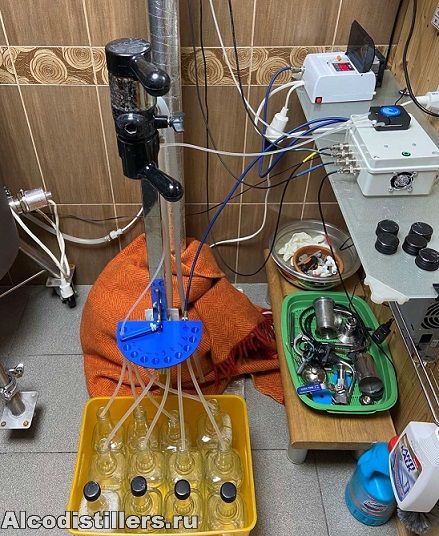

После годовалого перерыва решил провести ректификацию, прошился последней версией Самовара.
Респект Алексею, мега удобно   *THUMBSUP*
Все настройки отбора теперь в веб интерфейсе, и это у меня РМ 2, а если подключен регулятор мощности с форума, то предполагаю , что еще интересней.
