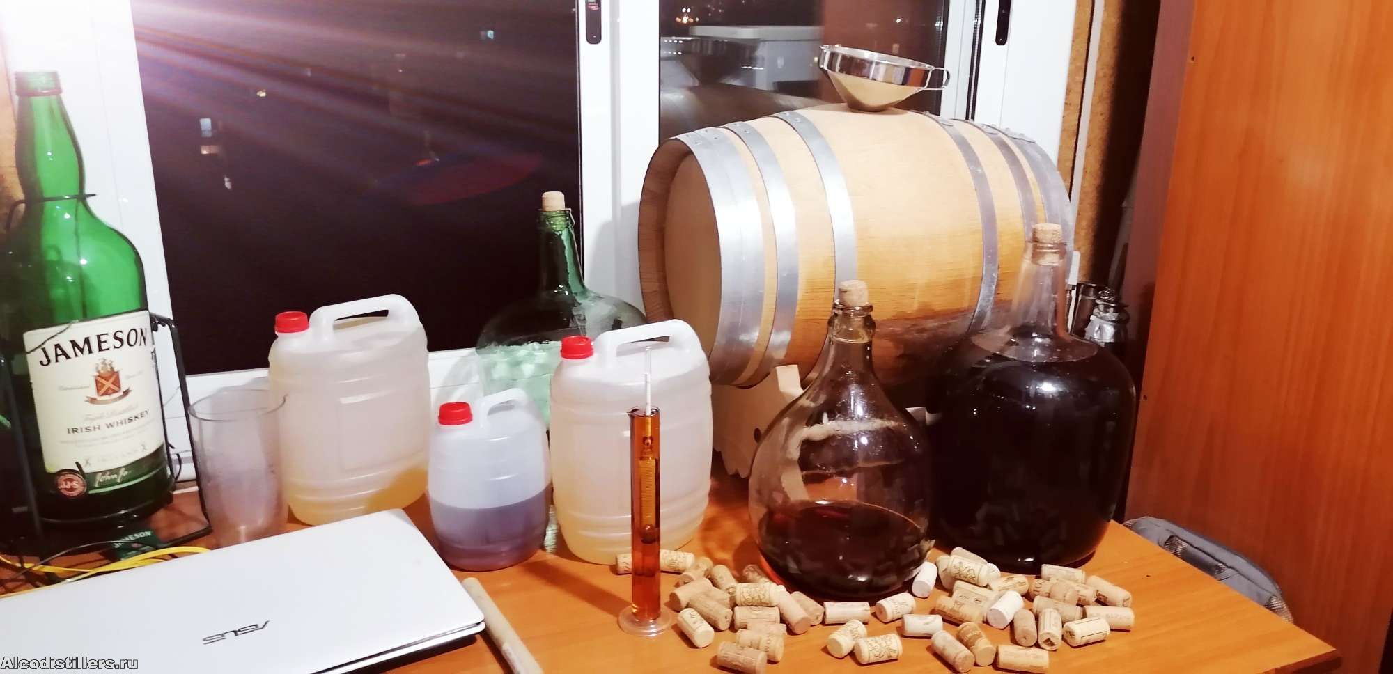

Уважаемая община, в моем хозяйстве радостное событие – произошел первый слив с бочки односолодового виски  *KISSED*
Хочу поделиться своими наблюдениями  *En*
Прежде всего напомню технологию по которой я изготавливаю односолод: Как сделать односолодовый виски - инструкция для начинающих + видео
Залито было в новую вот эту бочку 11 апреля 2021 года.
Для истории:
Солод - chateau peated 5-10 ppm, дрожжи - mangrove jacks M29, M41, safealr BE-256*2. Залито 20 литров 62% 11.04.2021
Бочка хранилась в таких условиях.
Есть. Что получил на выходе?

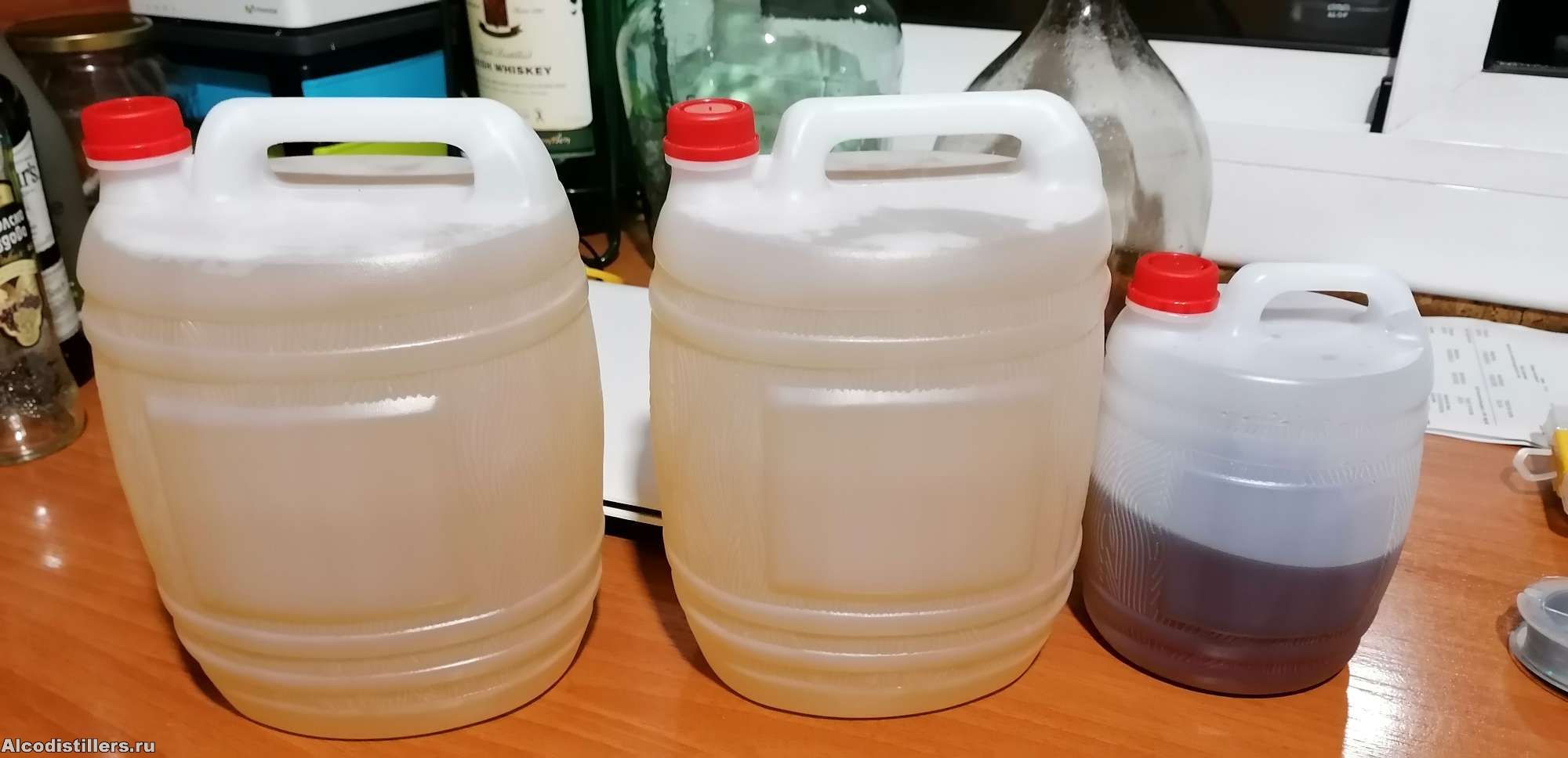

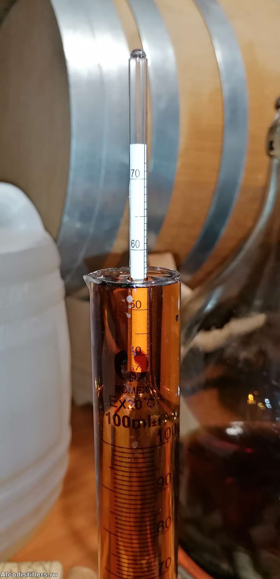

22.11.2021 года слил 17 литров 340 миллилитров 55%. То есть "доля ангелов" составила всего 13.3%, а спиртуозность упала значительно. Теперь вы поняли почему пришлось слить так рано. В планах было держать минимум год, несмотря на то, что бочка новая, но спиртуозность упала до критической и пришлось. А как известно, при спиртуозности менее 54%, раствор активно тянет танины из дерева и напиток будет, как чифир.
Какие выводы я сделал для себя?
Чем больше влажность, тем быстрее падает спиртуозность и незначительная "доля ангелов", а чем суше, тем больше "доля ангелов, но меньше падает спиртуозность, а бывают случаи, что и растет. Поскольку для старения напитка в бочке важна спиртуозность, то я откажусь от камеры влажности для бочки на этот раз, чтобы была возможность подержать подольше.
На данный момент бочка залита белым вином с частью ароматного москателя, пока будет готова следующая партия виски для залива. На этот раз планирую залить дистиллят не менее 70% по спиртуозности.

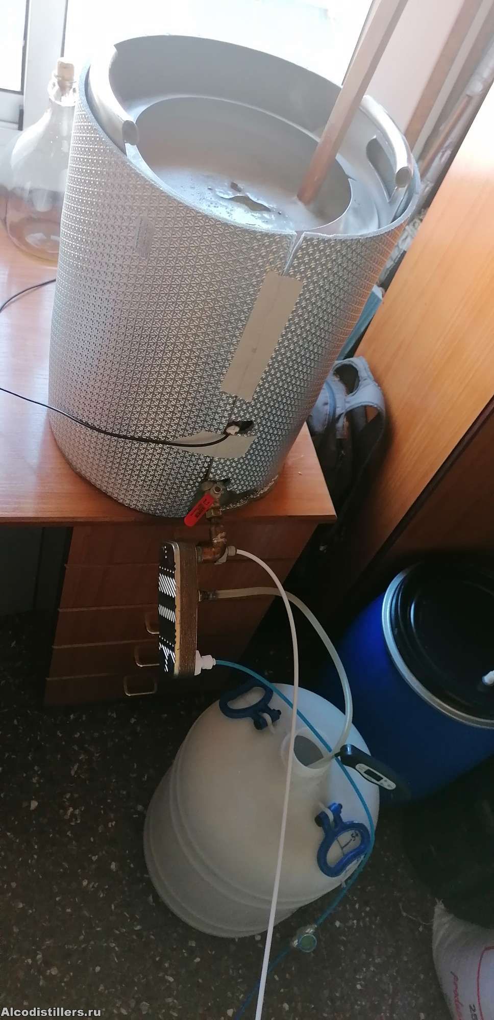

И куб на столе лакированном прямо стоит? И не жалко на нем греть?
Так это моё техническое помещение и оно предназначено для этого  :)  Но там есть подкладка в виде той самой теплоизоляции
Странно, у меня спиртуозность в бочках ±1%, практически одинаковая остаётся, по крайней мере спустя год и два, и доля ангелов 6-10% в зависимости от дуба. Влажность в хранилище 70-85%, Т 20-21грЦ.
Может жарковато бочке?

Это самое главное.
Фальшдно хорошо видимо фильтрует раз сразу в пластинчатый холодильник идёт. Не забивался ещё? Говорят их геморно разбирать мыть

Очень жарко. Летом больше + 30°С. Других условий пока не могу создать.
Алексей30RUS ©:
Не забивался ещё?
Хороший вопрос. Хотел позже детально рассказать.
На первом сливе не забивается, но на промывке бывает. Поэтому перед пластинами хочу газовый фильтр с сеткой дополнительно поставить.
Если чё, вопрос решается путём резко подуть в трубу слива.
Алексей30RUS ©:
Его нельзя разобрать. Мыть очень просто под струйкой проточной воды, но сразу, чтобы не засохло.

У меня больше стала. Заливал 65, слил 70. Бочки просто в комнате на полу стоят.
216 (2021-12-06 08:01:27 отредактировано )
Re: Бодега Александра
В этом причина. У меня тоже при влажности 75-80% летом и 45-50% зимой, спиртуозность практически не меняется. Температура постоянная - 19-20°.
